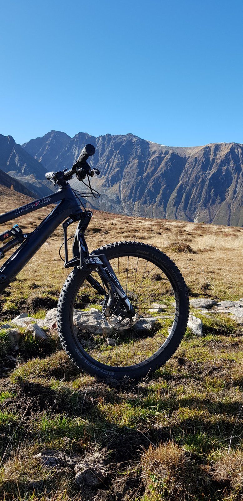

Ich fahre sie seit dem letzten Sommer.
Beste Gabel ever. Super sensibel fast kein break dive. Mir taugt sie voll!
