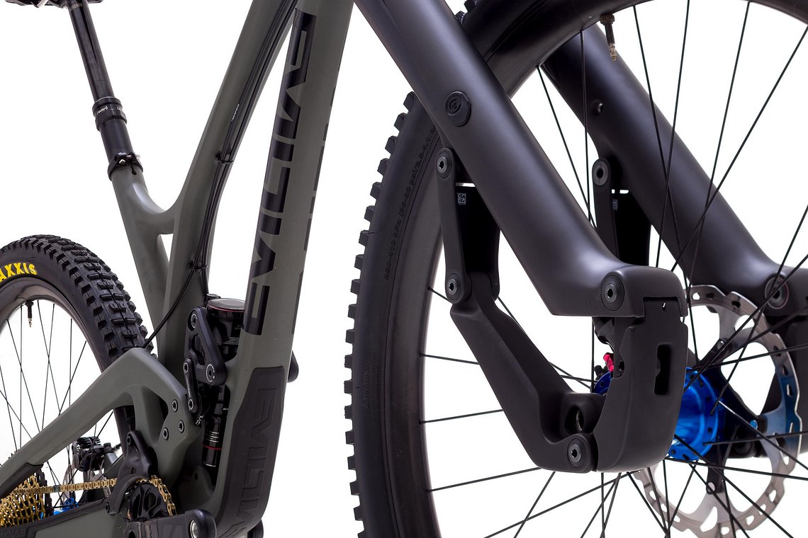

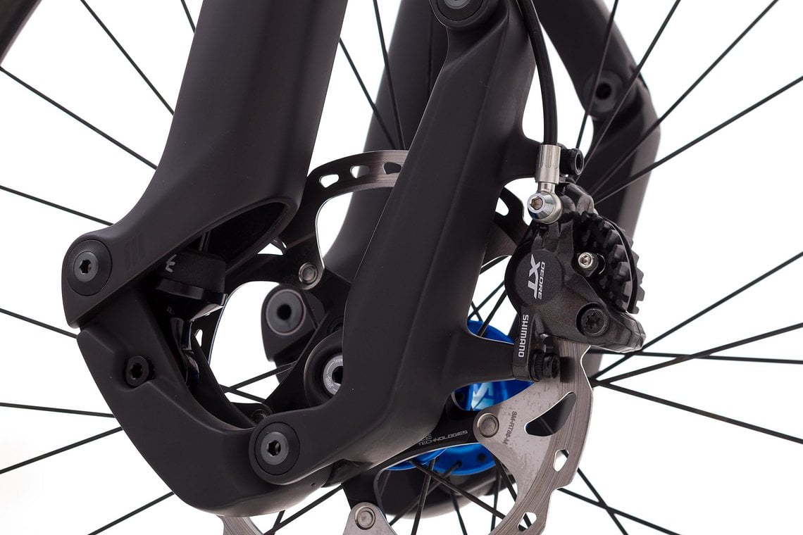

Die Links bestehen ebenso wie das Casting und der Gabelschaft aus Carbon

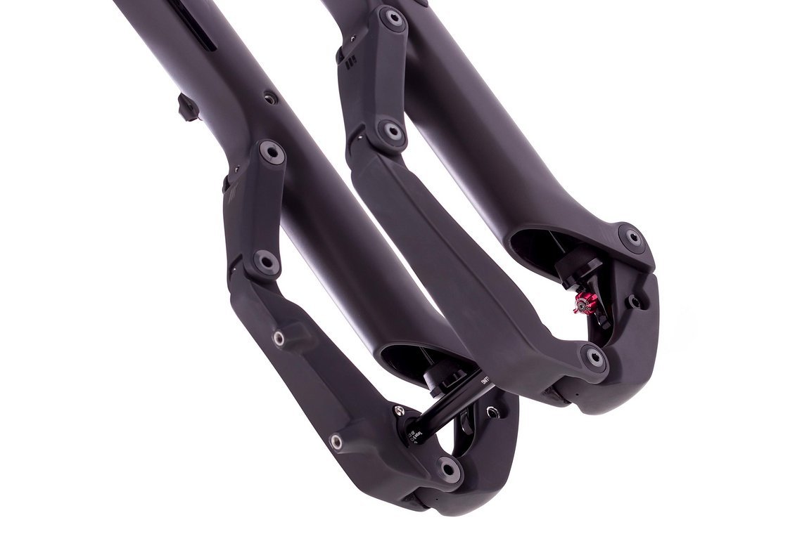

Dave Weagle versteht etwas von Anlenkungen und hat während der 4 Jahre Entwicklungszeit verschiedene Prototypen getestet – die Serienversion setzt auf das abgebildete Viergelenkersystem mit im Standrohr versteckten Luftfedern. Richtig gelesen, die Trust Performance The Message setzt auf zwei Luftfedern.
# Dave Weagle versteht etwas von Anlenkungen und hat während der 4 Jahre Entwicklungszeit verschiedene Prototypen getestet – die Serienversion setzt auf das abgebildete Viergelenkersystem mit im Standrohr versteckten Luftfedern. Richtig gelesen, die Trust Performance The Message setzt auf zwei Luftfedern.
Die Links bestehen ebenso wie das Casting und der Gabelschaft aus Carbon – kein Wunder, schließlich gründete Miteigner Jason Schiers bereits den amerikanischen Carbon-Hersteller Enve mit.
# Die Links bestehen ebenso wie das Casting und der Gabelschaft aus Carbon – kein Wunder, schließlich gründete Miteigner Jason Schiers bereits den amerikanischen Carbon-Hersteller Enve mit.
Neben den beiden Luftfedern kommt ein ebenfalls versteckter Twin-Tube-Thru-Shaft-Dämpfer zum Einsatz – dieser wurde von Trust Performance eigens für die Federgabel entwickelt.
# Neben den beiden Luftfedern kommt ein ebenfalls versteckter Twin-Tube-Thru-Shaft-Dämpfer zum Einsatz – dieser wurde von Trust Performance eigens für die Federgabel entwickelt.

Ein großer Vorteil des Designs soll die Fähigkeit sein, einem Hindernis simultan nach oben und hinten auszuweichen. Zudem sollen sich – ähnlich wie bei einem Hinterbau – Dämpfung, Handling und Progressivität über das Hebelverhältnis tunen lassen. Im Gegensatz zur klassischen Teleskop-Federgabel sind die Funktionen von Chassis und Dämpfer voneinander getrennt, sodass die The Message laut Trust Performance stabil und steif konstruiert werden konnte, ohne zusätzliche Reibung in das System zu induzieren. Das Ergebnis soll eine Federgabel sein, die zu Beginn sehr sanft anspricht, ausreichend Gegenhalt in der Mitte des Federwegs besitzt und gegen Ende einiges an Progression bietet. Vor allem sehen die Macher jedoch einen Vorteil darin, dass die Lenkung beim Einfedern nicht instabiler werden soll. Bei Teleskop-Federgabeln wandert die Nabe beim Einfedern entlang der Lenkachse nach oben: Der Lenkwinkel wird steiler, die Front tiefer. Die Trust Performance The Message will dem mit einem sich ändernden Offset zwischen Nabe und Lenkachse entgegenwirken. Klingt komisch, ist aber so! Der Lenkwinkel wird zwar auch hier steiler, die gleich bleibende Castorlänge (auch bekannt als Trail oder Nachlauf) wirkt sich jedoch stabilisierend auf die Lenkung aus. Ein einfaches, wenn auch etwas entfremdetes Beispiel aus dem Alltag wären die Castorräder eines Einkaufwagens, die sich immer nach der Fahrtrichtung ausrichten.

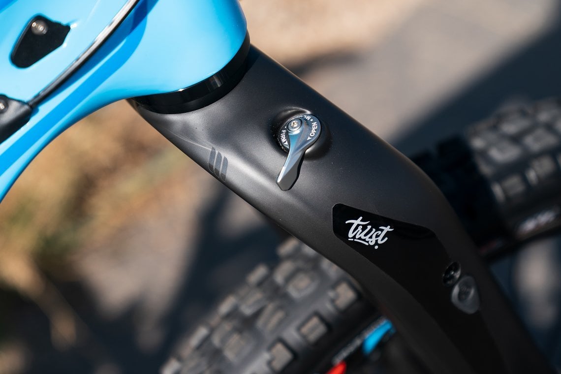

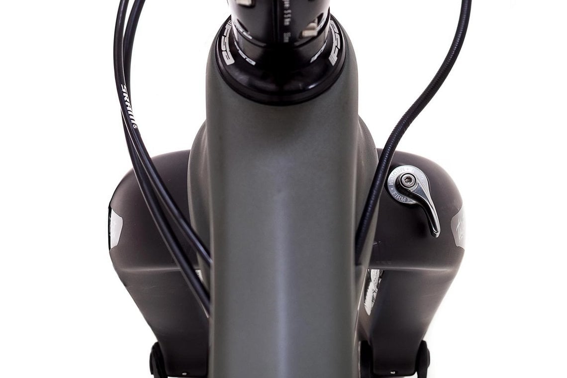

Cleane Sicht von oben – der dargestellte Hebel ermöglicht es, die Druckstufe in drei Schritten zu verstellen. Die mittlere Stufe kann zudem feinverstellt werden.
# Cleane Sicht von oben – der dargestellte Hebel ermöglicht es, die Druckstufe in drei Schritten zu verstellen. Die mittlere Stufe kann zudem feinverstellt werden.
