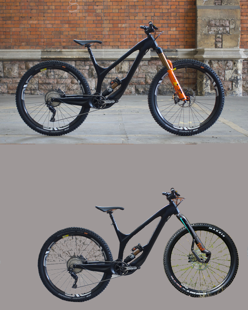

Da ich hierfür nicht bezahlt werde nimmt mir hoffentlich niemand übel, dass ich da nicht mehr als dreissig Minuten investieren wollte. Um da etwas wirklich Gescheites hinzubekommen braucht man noch ein, zwei Tage mehr!
Aber vielleicht erkennt der eine oder andere, was ich meine wenn ich sage, dass man versuchen sollte, das Ganze etwas mehr in eine Richtung zu gestalten, welche nicht komplett mit gängigen Linienführungen oder Erwartungen bricht.
Edit: Bevor jemand schreit - Ja die Geometrie habe ich beibehalten. Eventuell muss man schauen, wo genau der Dämpfer langläuft. aber damit kann man auch arbeiten.
Danke erstmal für die Skizzen. Sehen optisch schon mal gar nicht übel aus.
Bei der ersten Variante weiß ich allerdings nicht, wie die Kinematik sich dort verhält und ob die Befestigung des oberen Lagers nicht im Weg der Dämpfer/Federeinheit ist.
Bei der zweiten Variante sehe ich eigentlich nur den Nachteil, dass die Dämpfer/Federeinheit vermutlich zu lang ist, komplett in einem Bein der Gabel untergebracht zu werden. Die wird also vermutlich nach unten rausschauen.
Prinzipiell aber coole Ideen!
