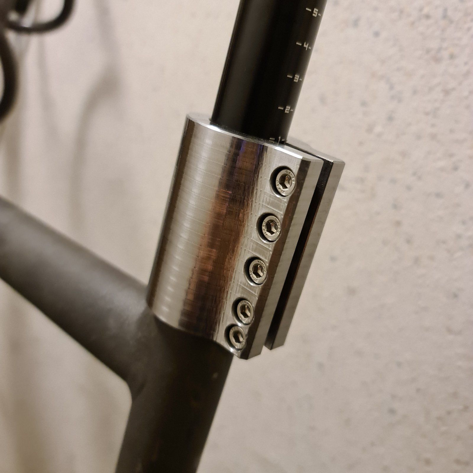

Eben drum fertige ich eine Hülse die die Stütze eben bis dahin führt. Entgegen der Standard-Sattelklemmung die nur mit M5-Schrauben ausgeführt ist, wird der Halter mit M6 Hergestellt. Die erhöhte Länge zum Oberrohr hin erlaubt mehr Kräfte zu übertragen, der obere Bereich geht dann bis zur min. Markierung oder leicht darüber.

Die Reduzierung auf 27,2 ist 80mm lang. Die Rose-Stütze hat ein min. Insert Markierung von 100mm, jedoch kann die Kraft nur im Bereich der Hülse auf den Rahmen übertragen werden. Folglich kann auch bei einer Markierung an der Vario-Sattelstütze, die 125mm über dem Ende selbiger liegt, nur über diese 80mm Kraft übertragen werden. Hier müsste ich also eine neue Hülse besorgen, wenn ich Flächigen Kontakt herstellen möchte. Da der Rahmen die letzten 8 Jahre nicht gerissen ist, scheint er mit den 80mm als Kraftübertragungs-Fläche zurecht zu kommen - auch wenn der Hebelpunkt bei der Rose-Stütze 300mm lang war und die kleine Sattelklemme nur in den ersten 10mm geklemmt hat.
Was ich nun mit dem Adapter erreiche ist, dass die Stütze dann 80mm im Rohr steckt, und darüber thront ein 40mm langer Adapter der die Stütze weiter führt, ergo wird die Kontaktfläche gegenüber der vorherigen Situation erweitert. Zudem wird der Klemmbereich am Rahmen erweitert und damit der Kraftschluss dort stabiler. Anbei ein Bild um das zu verdeutlichen. Die Einwände hinsichtlich der Haltbarkeit finde ich also unschlüssig.

1. Es besteht durchaus die Möglichkeit, dass es für die Sattelstütze ungünstig ist Klemmkräfte unterhalb der Min Markierung aufzubringen. Um deinen Adapter auch nur einigermaßen fest mit dem Sitzrohr zu verbinden müsstest Du aber genau hier sehr hohe Klemmkräfte aufbringen aufgrund der sehr kleinen Abstützfläche am Sitzrohr.
(genau deswegen willst Du ja anscheinend sogar auf M6 Schrauben gehen).
2. Wenn Du bei deiner 80mm Reduzierhülse bleibst ist es was den Rhamen angeht natürlich völlig egal wie weit darunter die Stütze noch reingeht.
3. Jegliche Bewegung oberhalb des Sitzrohres deiner Stütze aufgrund von Biegung oder nicht 100% passgenauen Sitz im Rohr (was mit Reduzierhülse durchaus möglich ist) überträgst Du mit deinem Adapter auf die sehr kleine Fläche am Sitzrohr. Würde mich nicht wundern, wenn das dann bald unterhalb deines Adapters reisst.

Wenn das Sattelrohr aber ohnehin so weit über das Oberrohr hinausgeht - warum nicht gleich eine Klemme, die im Bereich des Sattelrohrs genauso viele Klemmpunkte hat wie im Bereich der Sattelstütze?
Der Abstand Oberrohr bis Kante Sattelrohr sind 26-27mm. Mein Adapter nutzt alles was da ist aus, und wird 25mm lang. Rot stellt den alten Stand dar, blau den Umbau, und grün den Lösungsansatz.

Mal ganz davon abgesehen, dass ich das (auch) für eine schlechte Idee halte: Ich halte auch die geplante Ausführung für dilletantisch.
WENN man das wirklich machen will: Warum drehst du dir dann nicht eine einteilige Hülse? Die geht dann 80 oder 100mm tief in das Sitzrohr rein und wird dort geklemmt. Vielleicht mit so einer Doppel-Sattelklemme, oben raus hast du dann mehr Material, baust dir also ein längeres Sitzrohr auf, schlitzt das hinten oder vorne oder an der Seite und haust ein Gewinde rein. Damit sollten sich diese Probleme erledigen.
Dein Hebel, bei gleicher Sattelposition bleibt ja gleich. Warum also der Pfusch mit Hülse plus Adapter und Klemme usw? Wenn man das schon macht, dann mit einem Teil die Stütze aufnehmen. Die Mindest-Einstecktiefe der Stütze hängt mit Sicherheit damit zusammen, dass diese eben bis zur Mindesteinstecktiefe geklemmt werden sollte und nicht da drunter. Irgendwo sitzt die Kartusche, Anlenkung, das Innenleben halt. Da wird mit minimalen Wandstärken gearbeitet, gerade bei ner 27,2er Stütze, da da ja doch eine Menge rein muss.
