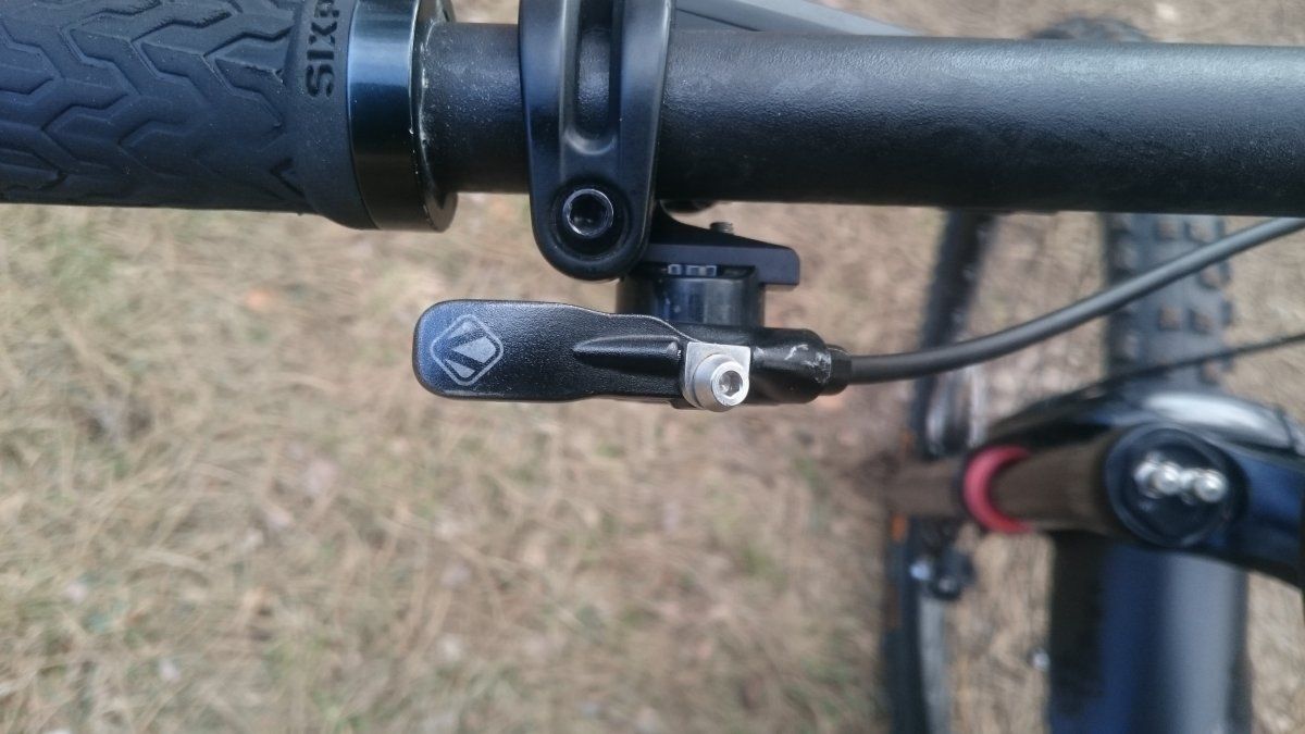

Servus,
hab seit letztem Wochenende vom Original Schaltseil (fast zwei Jahre alt) auf das Jagwire Ultraslick Schaltseil gewechselt. Der Unterschied ist enorm!
Würde sogar behaupten, daß sie jetzt leichtgängiger ist wie eine Reverb!
Die 12,50€ haben sich meines Erachtens voll gelohnt...und auch der Lindarets Adapter ist absolut sein Geld wert, die Position des Hebels ist deutlich bedienerfreundlicher als vorher!
