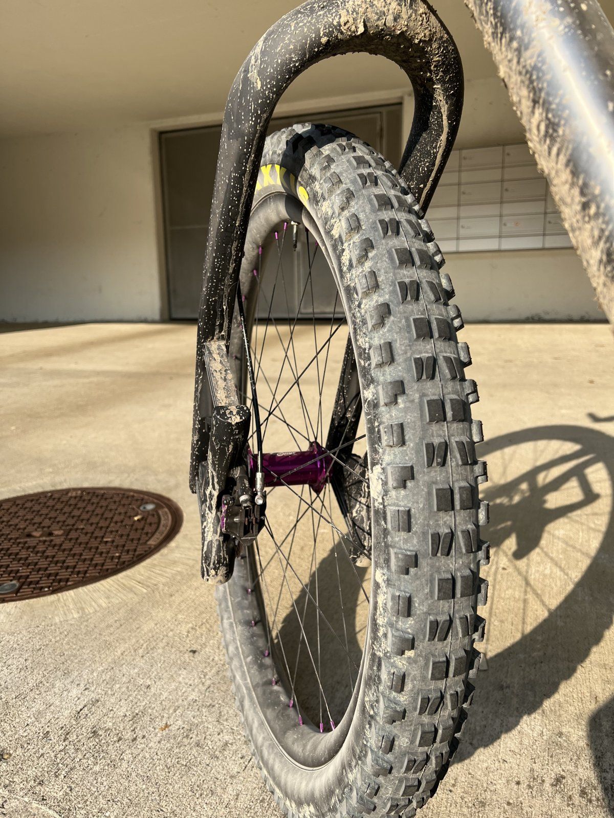

Die Gabel weil effektiv wartungsfrei. Nicht mal Luft… Nix einstellen und so. Hat auch daran gedacht eine starre zu wählen. Die sehen halt aber dann normal aus. Und dann eben die Optik. Bei der Gabel habe ich wirklich nicht an Gewicht gedacht oder Performance gedacht.
Die Reifen ist einfach. Das waren grad die einzigen bestellbaren. Müsste mal wieder schauen was es als lieferbare Alternative gibt, in wirklich 3“ Breite.

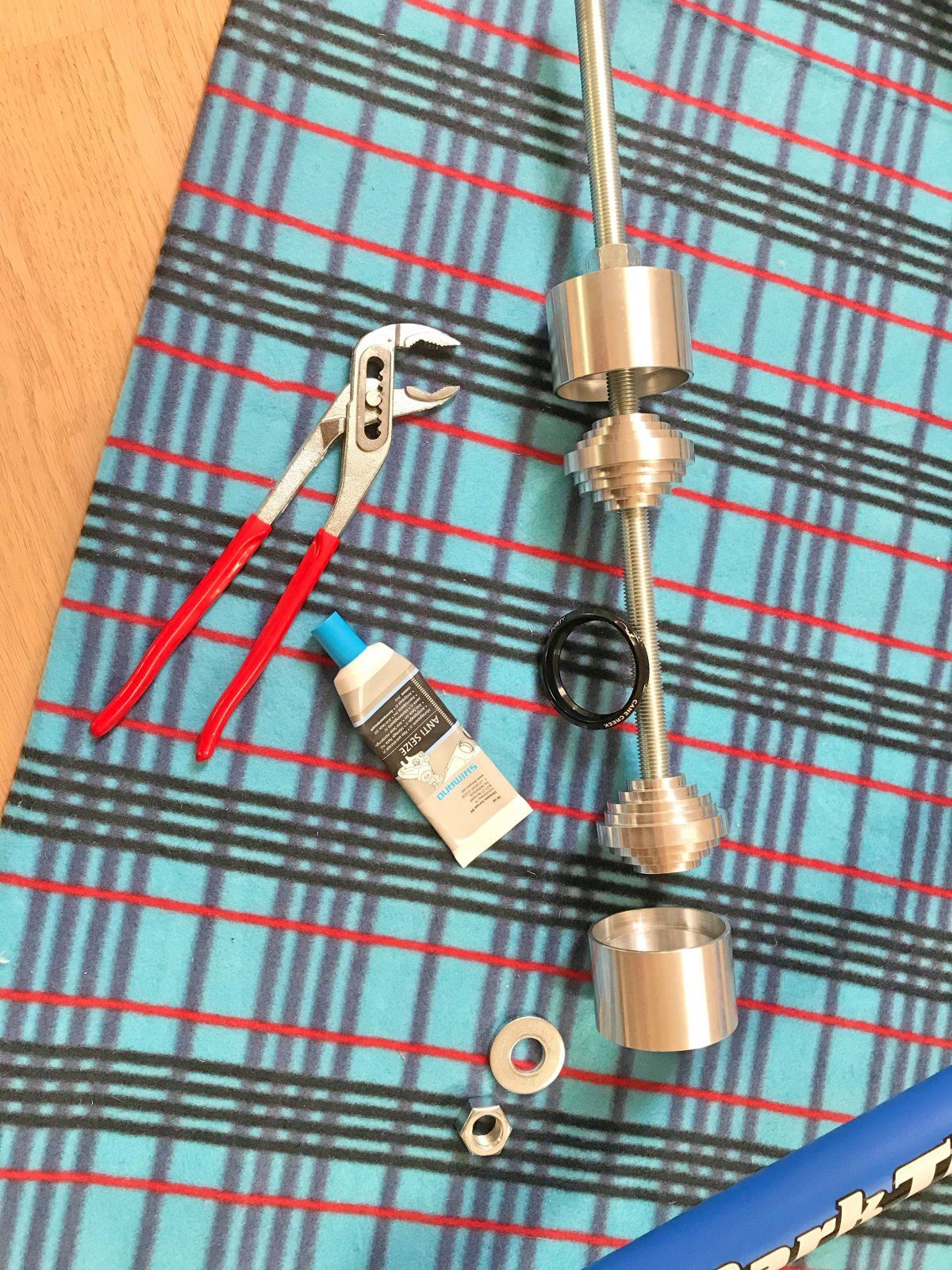

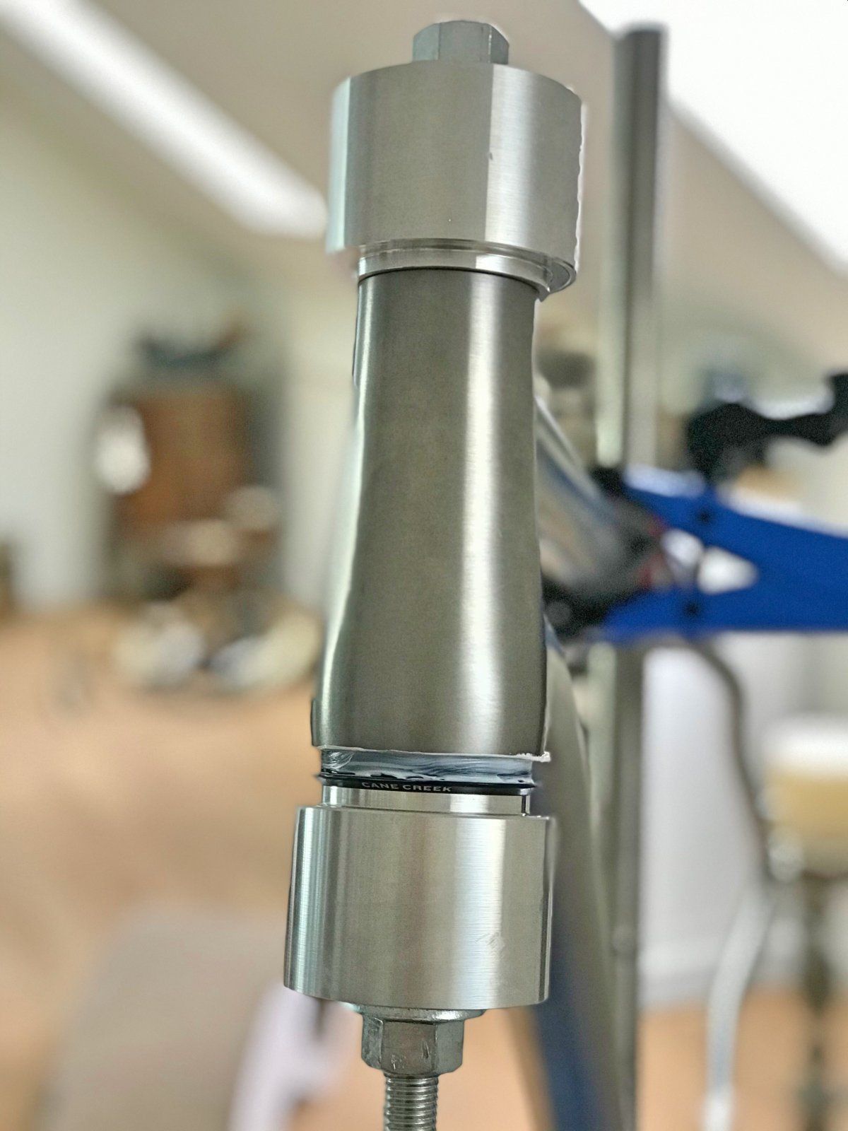

Achja, den Steuersatz habe ich mit meinem eigenen Werkzeug verbaut. Hat die selben Dimensionen wie das von ACROS. Nur das WKZ von ACROS ist so ziemlich useless wenn es etwas härter geht...
Hallo @Rubberduckxi
schicke Aufbauten hast Du da, Kompliment. :daumen: Frage zu dem Einpresswerkzeug: Wozu dienen die beiden zusätzlichen Hülsen oben und unten? Willst Du mit Mutter und U-Scheibe nicht direkt auf die Teile mit den unterschiedlichen Durchmessern gehen oder hat das noch eine andere Funktion?

Hallo @Rubberduckxi

Die Glocke darüber habe ich ausprobiert, ob es so besser geht. Ich habe den Eindruck, dass es tatsächlich besser geht und sich weniger verkantet. Die Krafteinleitung am äusseren Rand hilft scheinbar. Ohne die Glocke liegt die U-Scheibe halt nur auf einer kleinen Fläche. Wäre alles maximal genau und stabil würde es wohl keine Rolle spielen.
Ah, verstehe. Danke für die Erläuterung. :daumen:

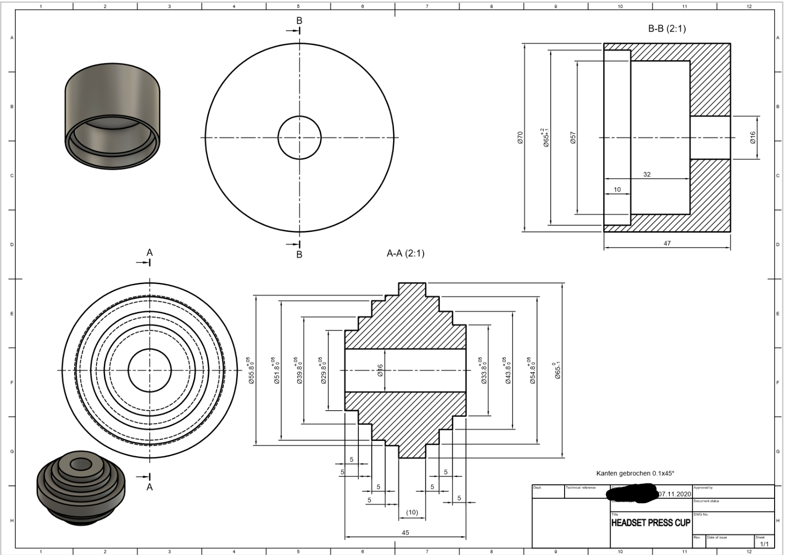

Ich frage mal direkt: Hast Du von den beiden gestuften Einsätzen Zeichnungen und wenn ja, würdest Du Sie zur Verfügung stellen?

Ich habe gesucht, aber irgendwie habe die Zeichnung nicht mehr…
Versuche das die Tage noch auszumessen und hier zu zeigen. Das basiert auf dem Plastiktool von ACROS

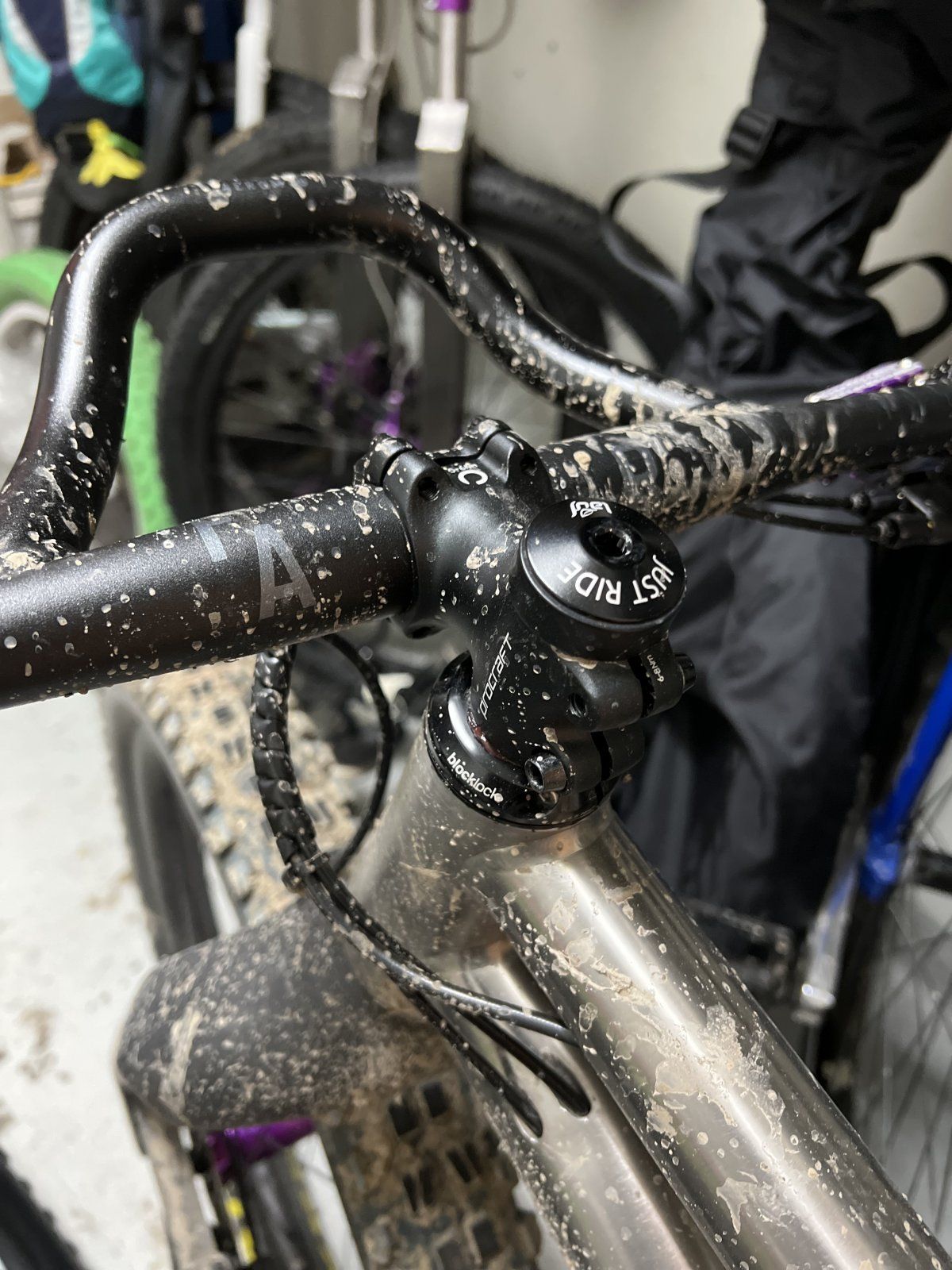

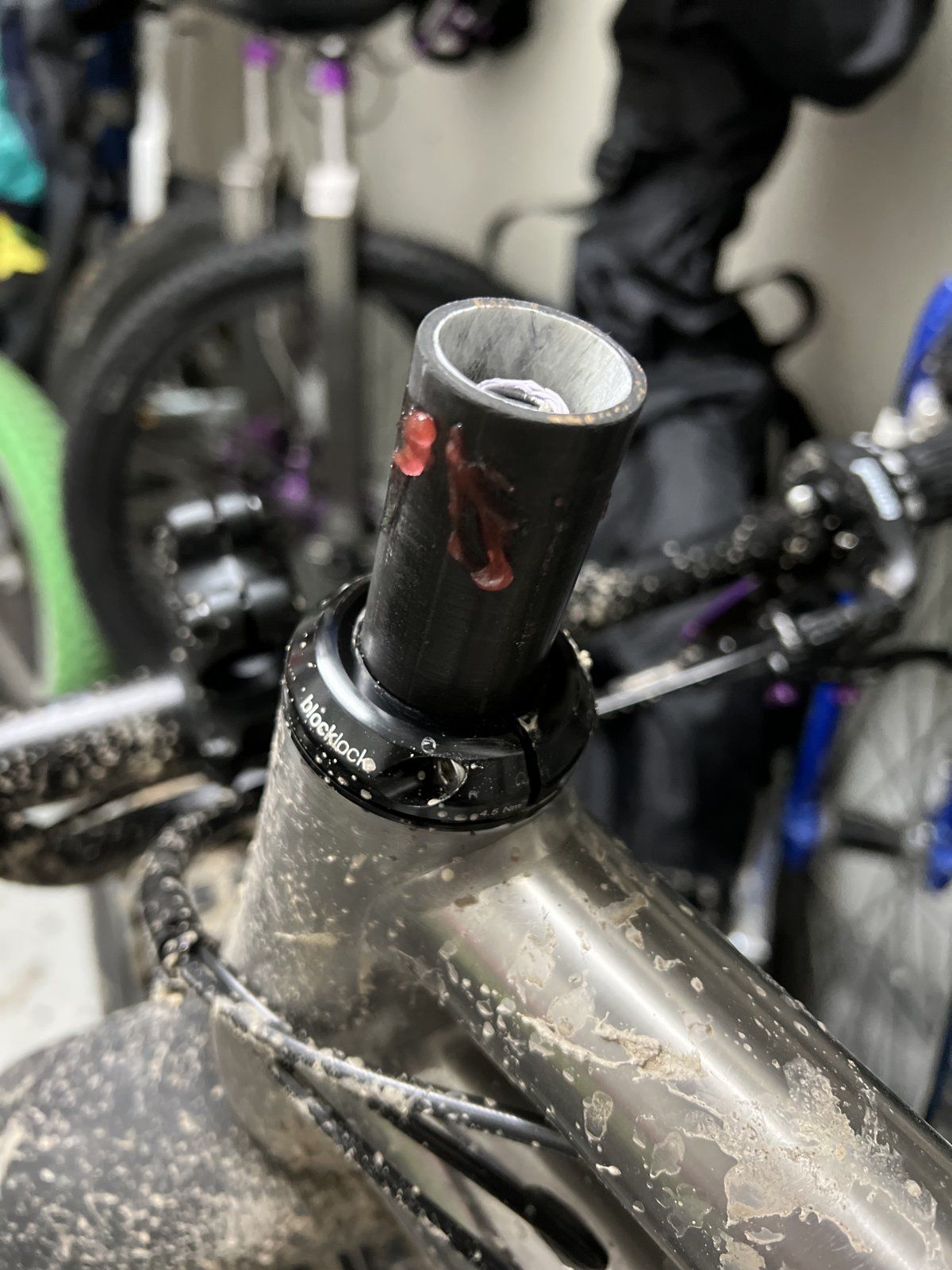

Brauche eure Hilfe:
Die Carbonara hat zum wiederholten Male Spiel im Lager gekriegt. Jedes Mal den Vorbau gelöst, Aheadkappe etwas nachgezogen bis Spiel nicht mehr spürbar war, Vorbau mit Moment angezogen.
Nervt langsam.
Was tun?

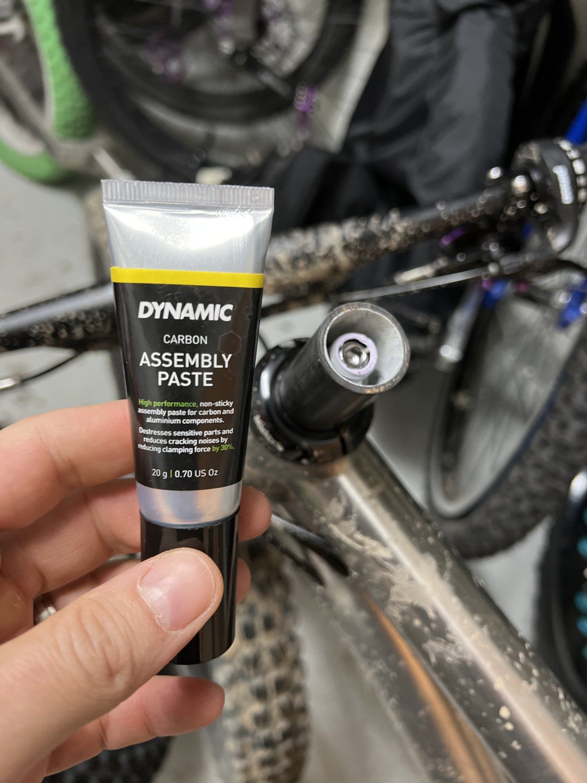

Ich hätte jetzt mal versucht mit Carbonmontagepaste auf die Klemmfläche zu schmieren. Viel anderes bleibt mir ja nicht übrig, oder? :ka:
Wäre auch mein erster Gedanke. Ich nehme an, dass die Lagerschalen vollständig eingepresst sind? Das wäre sonst noch eine Möglichkeit, dass diese sich im Betrieb setzen.
Gruß
tebis
Ich bin der Meinung, dass sie gut eingepresst sind. Dachte auch, bzw hatte ich bei anderen Aufbauten, nach den ersten paar Fahrten etwas Spiel, dann noch mal nachjustiert und gut war. Dass sich das noch etwas setzen kann ist normal. Aber nach dem 4 Mal…?!

Auf jeden Fall scheint die Carbonmontagepaste zu wirken, wieder daheim war kein Spiel zu spüren. Jetzt mal nicht zu euphorisch, noch ein paar Ausfahrten abwarten.

Aber Freude herrscht ob der sich nicht mehr lose werdenden Gabel :hüpf:

Die Gabel hat sich mittlerweile ein weiteres mal gelöst... Jetzt habe ich erneut nachjustiert, und den Vorbau mit dem maximalen angegebenen Drehmoment angezogen. Wenn das nicht hilft, so werde ich als erstes mal einen anderen Vorbau testen. Mal schauen...

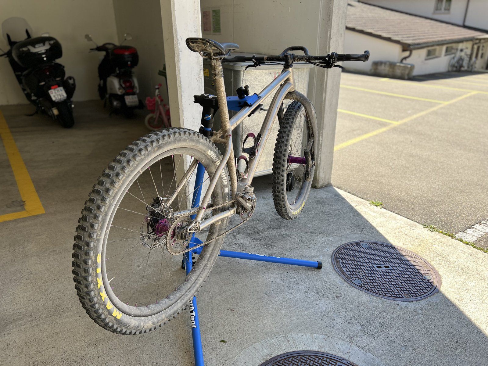

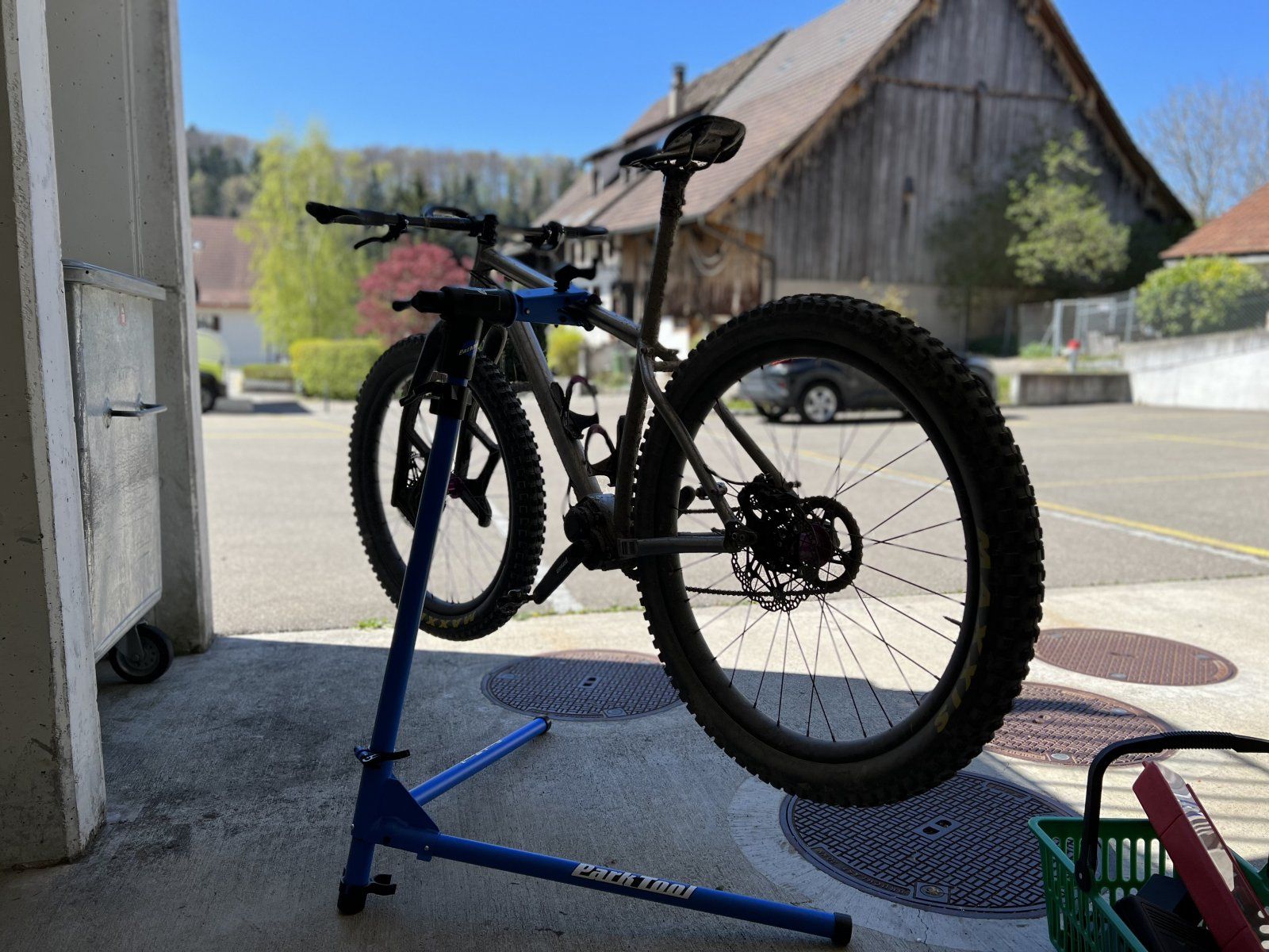

Dafür hat sich noch der vordere Zahnkranz gelöst, komplett. Keine Ahnung wie lange das schon so war, denn man merkt das nicht, nur wenn man runter schaut während man tritt. Aber auch dann nur wenn es "wobbelt". Und, entgegen meiner Befürchtung kann man auch so noch fahren, hatte schon Angst ich käme nicht mehr nach hause...
Auf jeden Fall alles ab, sauber geputzt, und wieder gemäss Pinion-Vorgaben montiert...
