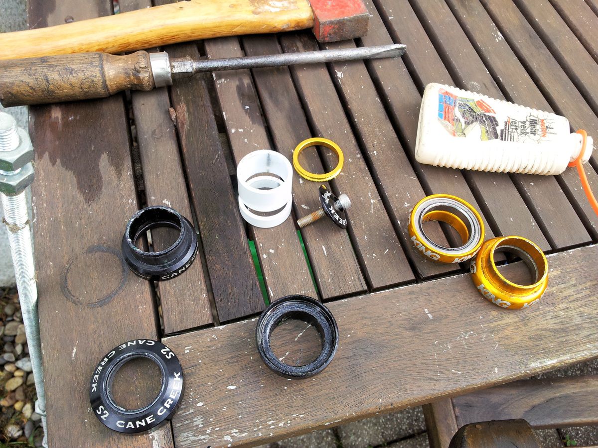

Die Gabelkonusse / -konen :ka: bleiben drauf. Sind fast gleich und die Lager laufen einwandfrei...Vorderrad bleibt drin, wenn die Leitung reicht :lol: Dann drückts auch aus versehen die Beläge nicht zusammen im schlimmsten Fall...(sieht man ja auf dem Endbild noch, dass die Leitung für vorne noch viel zu lang ist, aber ich hab keinen Bock mehr nochmal 20 Tacken für das Formula Kit auszugeben. Viel zu teuer ..:spinner:)
Steuersatzausschlagwerkzeug ist auf den nächsten Bildern gleich zu erkennen :D :eek:
Normal nehm ich ein angschrägtes Alurohr...aber das war nicht auffindbar...also diesmal die brutale Methode. Sogar meine Hammer scheinen alle im Keller zu liegen, also auch improvisiert :D Stumpfer großer Schraubenzieher und ein Beil :lol:

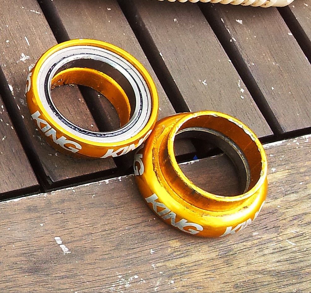

Habe extra mal eine Ausschnittsvergrößerung gemacht, damit man die Folgen sieht auf den Lagerschalen. Zu vernachlässigen würde ich sagen, wenn man bedenkt, dass die Lagerschalen schon mindestens 3 mal ausgebaut wurden. Gebraucht gekauft, dann aus dem Palomino, dann aus dem Marin...und sieht ja eh kein Mensch mehr...Wie es sich mit den Macken einpressen lässt, dazu später :D
Dafür hab ich mir nach Jahren mal wieder ein neues Einpresswerkzeug gegönnt :D oder gebastelt. War aber auch nur zu faul zum Suchen. So ging das schneller...Das Stück Holz lag mir schon ewig im Weg rum, also musste das dran glauben.
Lang genug abgesägt, dann 10er Loch rein für die Gewindestange...
Fertig...
In irgendeiner Gerümpelkiste hatte ich noch paar "Unterlegscheiben". Ich glaube die waren mal auf dem Stoßdämpfer oben im Auto, wo die Dämpfer mit den Dom (heißt das so ...ja klar...Domstrebe usw...) verschraubt waren... Perfekt. Die besten Unterlegscheiben, die ich je hatte:daumen:

Und wenn das Einpresswerkzeug schon so genial funktioniert, dann extra für ArSt-Armin diesmal die ganz besonderen Werkzeuge, die nur zu besonderen Anlässen raus dürfen :lol: verwendet. Nicht mehr das Waschmaschinenfüße Justagewerkzeug :rolleyes: Schau, Armin, ich hab auch richtiges Werkzeug in meinem Gerümpel...

Noch paar Tipps: Beim Ausschlagen mit Gefühl!!! Immer rundum klöppeln, damit sich beim Ausschlagen auch nichts verkantet. Der muss komplett grade rauskommen...lieber alle 10tel Millimeter den Schraubenzieher umsetzen.
Beim Einpressen genau das gleiche. Es muss absolut gerade gehen, dann geht es leicht und man macht nichts kaputt. Sobald Anzeichen von Verkanten zu sehen wären, sofort aufhören und neu anfangen. Aber wenn man die Gewindestange komplett gerade drin hat, dann sollte es auch so klappen wie auf dem Video. Und eine Schale nach der anderen, NIE beide gleichzeitig. Das geht zwar auch - aber nur mit Glück ;)
