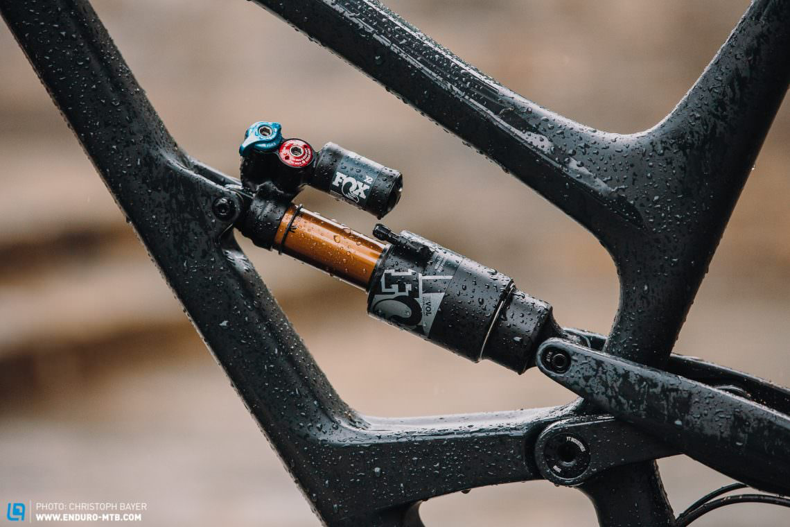

Ich vermute, er meint damit ein zusätzliches Gelenk, damit der Dämpfer immer 100% auf der Längsachse belastet wird.
Bei dieser Konstruktion (egal ob YT, Speci, usw) wirkt jedes 0.1mm Toleranz verstärkt auf den Dämpfer. Mindestens auf den ersten Blick. Im Detail habe ich es mir nicht angeschaut.
EDIT: merke gerade, dass @RockyRider66 eigentlich etwas anderes gemeint hat. Das Problem hier ist eher, dass der Dämpfer vertikal nur um das Auge am Unterrohr rotieren kann. Die Konstruktion Dämpfer + Yoke ist bei der Rotation, die beim Einfedern stattfindet, in der vertikalen Ebene praktisch starr (bis auf Spiel in den Buchsen des Dämpfers). D.h. die ganzen Querkräfte, die dabei entstehen, wirken auch direkt auf die Stelle, an der der Dämpferkolben in den Dämpfer gleitet. Diese Kräfte sind vermutlich nicht ganz vernachlässigbar. D.h. schlechte Dämpferperformance, erhöhter Verschleiss, ...
Wäre das Auge an der Verbindung Kolben - Yoke um 90º gedreht, könnte die Rotation da stattfinden, statt ausschliesslich im Auge am Unterrohr. Das würde die Querkräfte, die auf den Dämpfer wirken, deutlich verringern.
Da es bei meinem auch so gelöst ist, fehlt es mir gerade an Phantasie wie es anders gelöst wird. Hast du einen Link?
du musst halt den Rahmen grundsätzlich anders konstruieren: beim 2019er Capra z.B. gings noch so:
da sind die Drehpunkte für den Dämpfer halt in den Dämpferaugen, ohne irgendwelche Verlängerungen.
