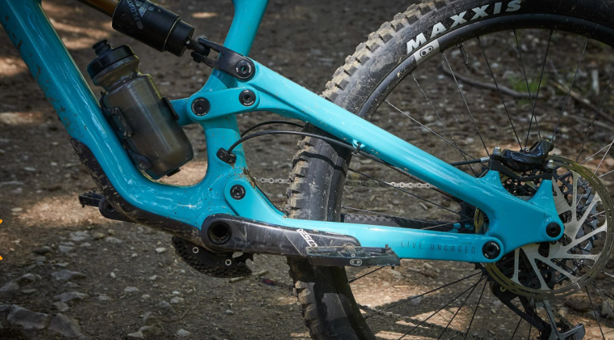

Ruhe im Carbon!
Ruhe im Carbon! - ein großer Kettenstreben- und Sitzstrebenschutz ist heutzutage Pflicht. Der am Capra ist aber richtig gut gemacht und deckt alles ab, sollte also für eine geringe Geräuschkulisse sorgen.

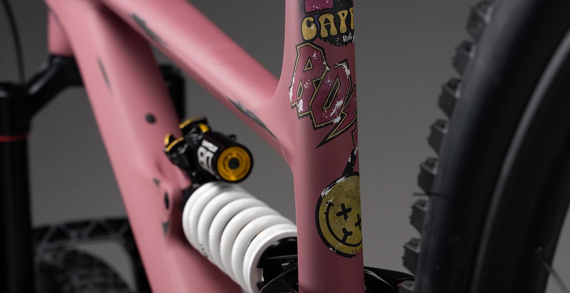

CAPRA MX Launch Edition Decals

# Inzwischen auch ein Muss für hochwertige Rahmen - ein umfassender Schutz für Ketten- und Sitzstrebe schützt das Bauteil vor Kettenschlagen und sorgt außerdem für Ruhe.

    Gibt es eigentlich einen technischen Grund warum man auf diesen Yoke gewechselt hat?
    Rein optisch fand ich die alte Lösung sehr viel eleganter. Klarere Linienführung und weniger sichtbare Bolzen. Insgesamt aufgeräumter..
    Ich habs mir ned im Detail angeschaut, aber gehe davon aus, dass am hinteren Yokeende Lager verbaut sind oder? diese beiden Lager können radial super die Kraft beim Einfeder aufnehmen. Früher hat diese Kraft das Dämpferbushing unter Rotation aufnehmen müssen. Ich hatte früher bei häufiger Nutzung selbst oft eingelaufene Bushings bei einigen Rädern. Bei meine Stumpi Evo hab ich ja auch so nen Yoke der nicht im Dämpfer rotiert und bisher keinen Bushing verschleiß.
    Also abgesehen von der Knickbelastung ist das wohl die wartungsfreundlicher Konstruktion.
    An der Stelle sei nochmals erwähnt die Coil Dämpfer Brechen nicht wegen Biegung sondern wegen Knickung! Technisch ist das ein komplett anderer Lastfall, denn nicht axial gerichtete Kräfte sollten über das Yoke nicht in signifikanter Größe ankommen.
