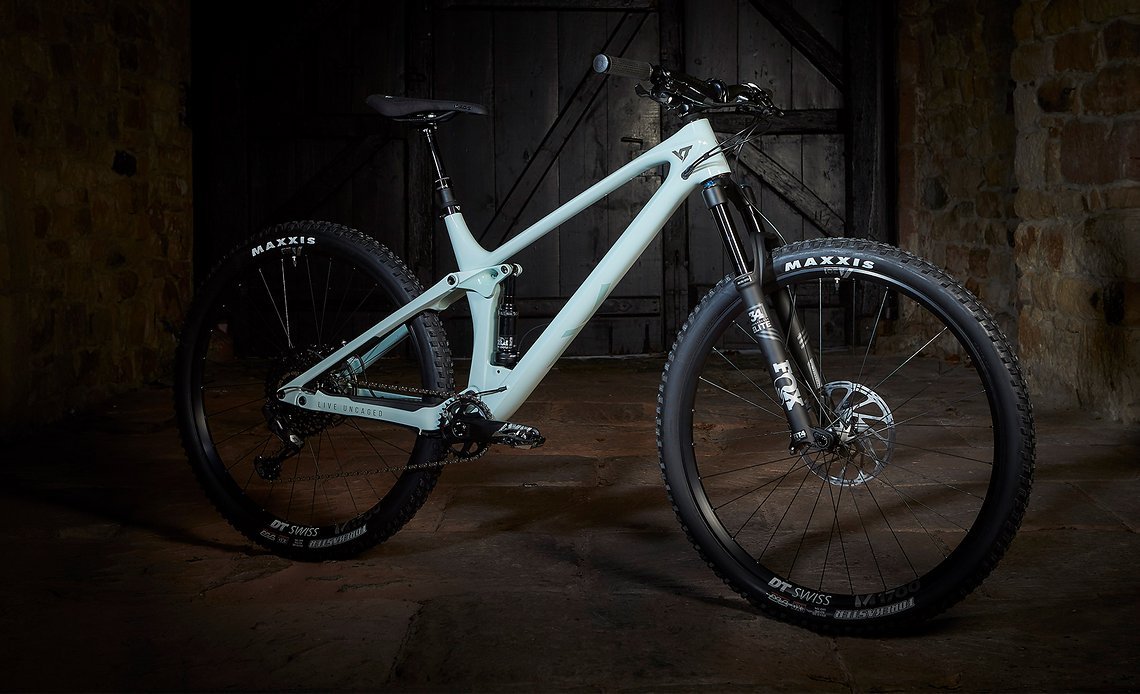

Izzo soll laut YT ein Statement sein. Inspiriert vom Katana, dem Schwert der Samurai, soll das neue Bike Geschwindigkeit, Agilität und Schärfe verkörpern. Sowohl in seiner Designsprache, als auch in der Funktion. Während das traditionelle Katana einen unregelmäßigen und sehr geringen Kohlenstoffanteil hatte, ist dieser beim neuen YT Izzo regelmäßig und üppig vorhanden. Zur Verwendung kommt nicht nur ein Carbon-Rahmen, sondern auch einiges an Kohlefaser bei den Anbauteilen. Ein senkrecht im Rahmen angeordneter Dämpfer mit 130 mm Federweg ist bei YT ein neuer Ansatz – die damit verbundene Kinematik bietet mehr Platz im Hauptrahmen und eine schicke Integration des vom Lenker aus bedienbaren Dämpfer-Lockouts.
Lockout, Geometrie und das Lenkverhalten sollen für scharfe Reaktionszeiten des 29ers sorgen. Sowohl im Handling, als auch im Wechsel von Uphill zu Downhill. Pausen? Soll man getrost streichen können. Das Izzo will der perfekte Begleiter für lange, harte Trails sein – und davon am besten viele. Der Name selbst soll all das noch untermalen. Isso. Is So! Inspiriert vom drittplatzierten bei der Wahl zum Jugendwort des Jahres 2016? Ein selbstbewusstes Statement. Selbstbewusst wie ein Samurai. Frech wie ein YT. Gute Zeiten? Vorprogrammiert!

Das Izzo ist eine komplette Neuentwicklung von YT – das sieht man auf den ersten Blick. Während die Formsprache am Steuerrohr und Sitzdom den nötigen Wiedererkennungswert gibt, geht man bei der Kinematik komplett neue Wege. Der Virtual Four Link mit seinem waagrecht im Rahmen angeordneten Dämpfer weicht einem klassischen Viergelenker-Aufbau mit senkrechtem Dämpfer. Aus welchem Grund stellt YT um?
Mit dem Izzo will man ein Bike geschaffen haben, das sich vom Einsatzbereich deutlich von Jeffsy unterscheidet. Dieses Rad ist für den klassischen Mountainbike-Einsatz gemacht. Einfach raus, sich in der Natur bewegen, Trails fahren und entdecken, Kilometer und Höhenmeter schrubben. Dazu waren im Lastenheft einige Dinge vermerkt: weniger Federweg, maximale Effizienz, geringeres Gewicht, aber das YT-typische Fahrverhalten mit einem sehr progressiven Hinterbau.
Herzstück des Rahmens ist auf jeden Fall die neue Dämpfer-Anlenkung
# Herzstück des Rahmens ist auf jeden Fall die neue Dämpfer-Anlenkung - nicht nur optisch, auch ansonsten soll sie das Izzo vom Jeffsy deutlich abgrenzen. Durch den senkrecht angeordneten Dämpfer konnte beispielsweise Gewicht eingespart werden.
Eine V4L-Kinematik hätte laut YT an der neuen Plattform nicht so viel Gewicht sparen können. Trotz kurzen 130 mm Hub soll das YT Izzo über eine sehr progressive Hinterbaukennlinie verfügen. Maximale Effizienz gibt es dank einer Lenker-Fernbedienung, die den Dämpfer sperren kann. Wer hätte solch ein Feature jemals an einem YT vermutet? Auch weitere Teile in der Ausstattung wurden bewusst gewählt, um den Vortrieb des Bikes zu maximieren und die Abgrenzung zum größeren Bruder Jeffsy zu verdeutlichen. So kommen alle Bikes mit schnell rollenden Maxxis Forekaster-Reifen.
Was ist dieses Izzo dann eigentlich? Ein modernes Carbon-Chassis mit etablierten Anbaustandards und schicken Detail-Lösungen. Wie üblich wird auf einen Boost 148-Hinterbau, ein Pressfit-Tretlager, einen metrischen Dämpfer und einen Zero Stack-Steuersatz gesetzt. Ähnlich wie an Jeffsy und Capra wird auch am Izzo ein Flip-Chip zur Geometrieverstellung verwendet. Minimalistisch fällt der Unterrohr-Schutz aus – spannend wird es hingegen beim Kettenstreben-Protektor. Hier gibt es einen flach gehaltenen Schutz, der vorne weit nach innen gezogen ist. Eine Stelle, die oft zu kurz kommt, wird am Izzo so bestens geschützt.

Technische Daten
Alle technischen Daten, Details und Standards des YT Izzo findet ihr in der folgenden Tabelle zum Ausklappen:
KinematikViergelenker
Verschiedene Lager-Größen5im Hinterbau
Gesamtzahl Lager im Hinterbau10Anzahl
Lagerbezeichungen1x 3903-2RS (17*30*10 mm), 1x 6903-2RS (17*30*7 mm), 2x 3801-2RS (12*21*7 mm), 2x 3802-2RS (15*24*7 mm), 4x 6801-2RS (12*21*5 mm)Herstellerangabe
Hinterbau Einbaumaß148 x 12 mmEinbaubreite x Achsdurchmesser
Maximale Reifenfreiheit Hinterbau2,5" bzw. 64 mm
Dämpfermaß210 mm x 55 mmGesamtlänge x Hub
Trunnion-Mount?Nein
Dämpferhardware erstes AugeM8 x 30 mmBolzendurchmesser x Einbaubreite
Dämpferhardware zweites AugeM8 x 30 mmBolzendurchmesser x Einbaubreite
Freigabe für StahlfederdämpferRücksprache mit YT Kundenservice halten
Freigabe für LuftdämpferJa
Empfohlener Hinterbau-SAG25–30%, 13,75–16,5 mmIn % oder mm
Steuerrohr-Durchmesser44mm, 56 mmoberer Durchmesser, unterer Durchmesser
Maximale GabelfreigabeRücksprache mit YT Kundenservice haltenFederweg bzw. bis zu welcher Einbauhöhe
Tretlager92 mm Pressfitwelcher Standard, Durchmesser, Breite
Kettenführungsaufnahme
Umwerferaufnahme
SchaltaugeYT Izzo, 19,90 €Typ, Kosten in €
Optimiert auf welches Kettenblatt32 TZahnzahl
BremsaufnahmePM 6" – 160 mm Scheibe ohne Adapterwelcher Standard
Maximale Bremsscheibengröße203 mm
Sattelrohrdurchmesser31,6 mm
Sattelklemmendurchmesser35,6 mm
Maximale Stützen-EinstecktiefeS: 210mm, M: 235mm, L: 263mm, XL: 285mm, XXL: 290mm
Kompatibel mit Stealth-Variostützen?Ja
Messung SitzwinkelAuf Stack-HöheHerstellerangabe
FlaschenhalteraufnahmeJaEine, Oberseite des Unterrohrs
Andere Extras, WerkzeugfächerYT/Fidlock Flasche, Montagemöglichkeit Zubehör am Oberrohr, Flip Chip
Gewicht Rahmen2,3 kg (S), 2,5 kg (L)ohne Dämpfer, ohne Rahmenschoner
Gesamtgewicht Bike12,98 kg Testbike XXL inkl Pedale (ca. 380 g)
Garantie/ServiceAb 2018 fünf Jahre Garantie auf alle Bikerahmen. Zwei Jahre Gewährleistung für Komponenten. Keine Garantie für Lagerungen und Federbeine sowie für Schäden an der Lackierung oder Anodisierung. Detaillierte Informationen in den AGBs.
Crash Replacement bis drei Jahren nach Kaufdatum. Details auf der YT-Website.
