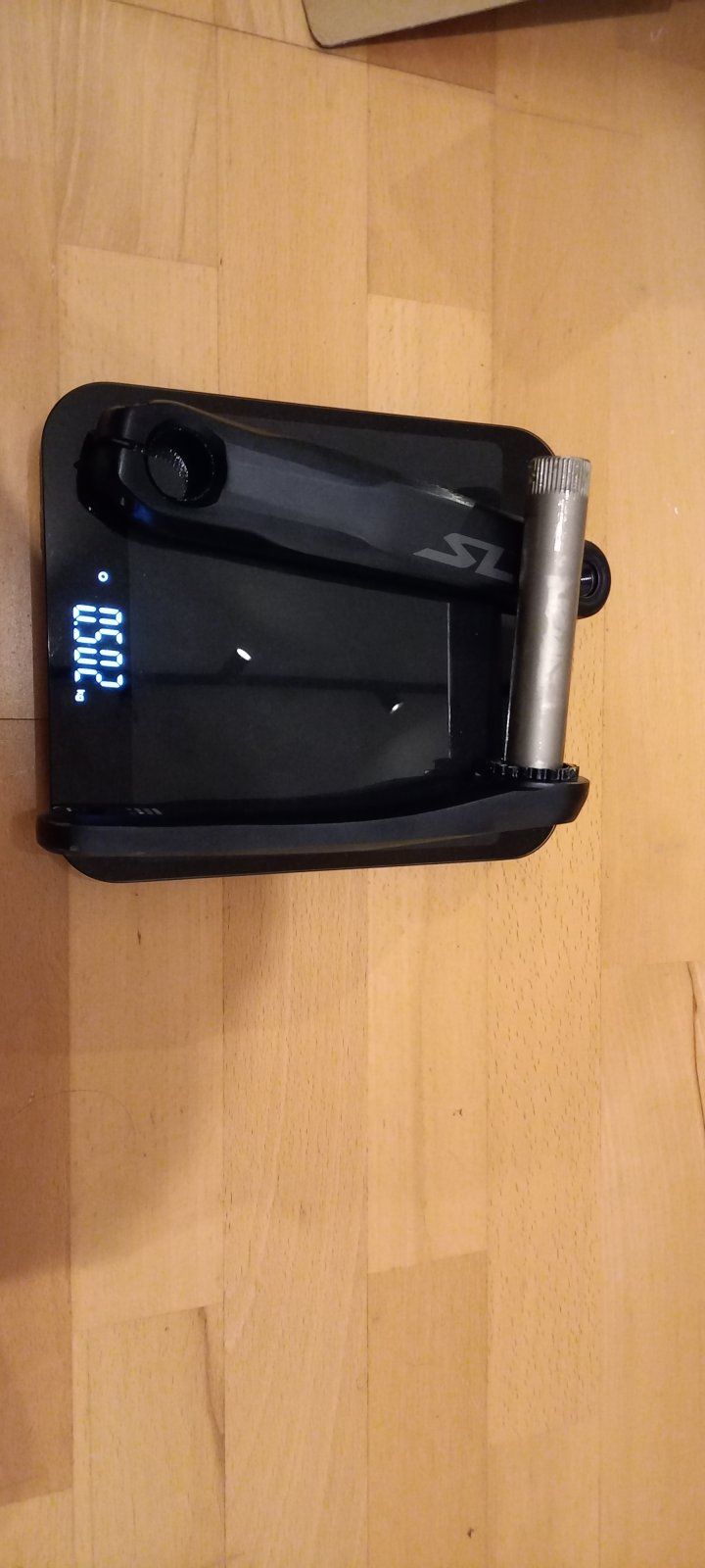

Du hast aber die Achse schon drin und diese Dämpferprothese noch. Das hatte bei mir knapp 120gr. Wenn du die abziehst, passt es in etwa.

Kurbel: SLX mit 32er Blatt; 618g zusammen.

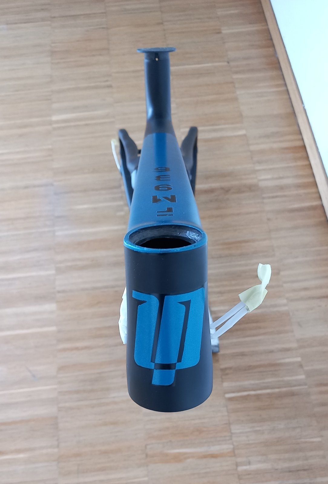

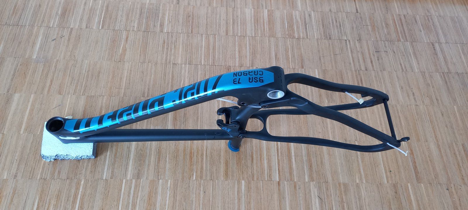

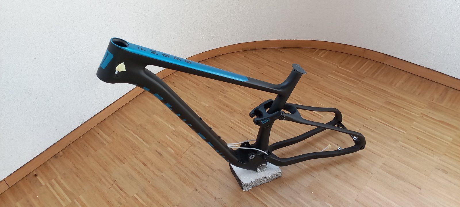

Beim Rahmen bin ich weitergekommen:
Ich hab ihn abgeklebt und lackiert, anbei zwei Teaser - ich werde detaillierte Bilder von der Lackierung posten, sobald der Lack trocken ist, solange müsst ihr euch gedulden ;)
Was ich allerdings interessant fand, war die Kombination schwarz - weiß: ist schon sehr gut gekommen 👌
