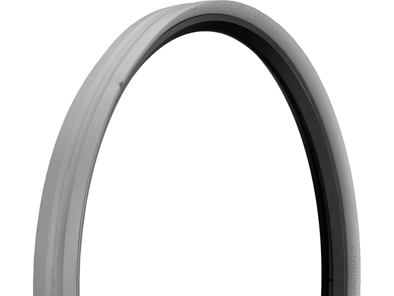

Den seitenhalt effekt kan man erahnen wenn man sich den cushcore anschaut und bedenkt das es schon etwas kraft braucht ihn überhaupt auf die felge zu bekommen. und dann muss man da ja noch den reifen dazwischen pressen...
jep, deswegen den tannus TL. wie cushcore, nur besser :daumen:
