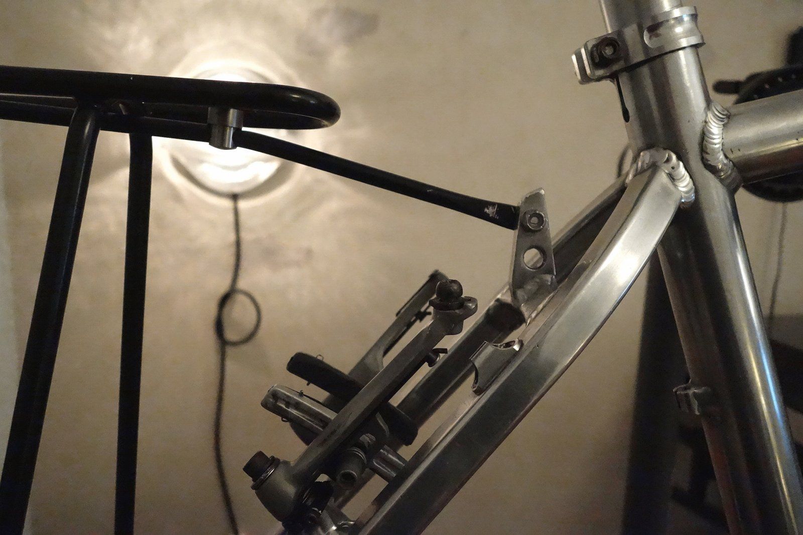

Kommt auch ein Mittelbauständer ran?
Wobei es sicher Zufall ist,
daß die Befestigungsschraube perfekt paßt.
Nein, nur weil da ein Tubus ist, kommt nicht zwangsläufig ein Ständer ran. Keine Warnweste; noch nicht mal ein Helm. Dafür, aus strategischer Überzeugung, Chigaco-Stop und Fahrbahnmitte. Und eine Klingel. ;)
Apropos Tubus: Du wirst lachen Daniel. Das kann ein Tubus durchaus ab. Ich hatte in diesem Jahr öfter eine Dame Huckepack. Auf dem Tubus-Disco am M2. Einmal ist, erst später bemerkt, eine Speiche gerissen, ein anderes Mal der Schlauch (sofort bemerkt).
Der Tubus hingegen hat immer gehalten.

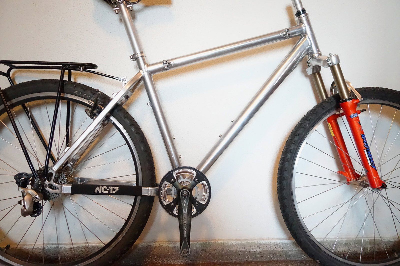

Konkret
70,5 Grad hinten, 70 Grad vorn (ziemlich exakte WasserwaagenApp/ OHNE Sag), 30,5cm Tretlagerhöhe. Das alles an einem noch akzeptablen 575er OR, außergewöhnlich langem 130er Steuerrohr, Kettenstreben von 425mm(nachgemessen) und einer weder zu knackigen noch zu tourigen Achslänge von nun 1070mm. Beim nem 18 Zoll Rahmen. Top Werte. Null oll.
Ein Konzept welches man nicht vor 2000 vermuten würde. Aus 1993 bzw. 2019.
Bitteschön:
Trotzdem wirds die Z1 nicht werden. 25mm (~71,5°) weniger dürfen es schon sein.
Die Lenkerüberhöhung bleibt und eine moderat gefederte 75mm Z2 Bam ist für den Zweck deutlich besser geeignet.
Vernunft satt.
jaaa; die Z1 Brücke sitzt....

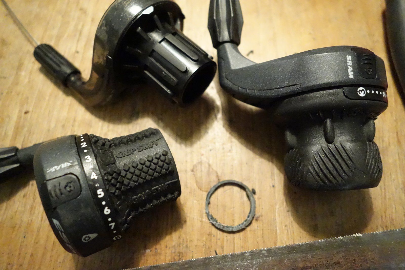

Nun denn. Es mußte wieder mal Sram her.
Ein gerocktes X9 mit einwandfreien Führungen der H+L-Einstellschrauben (heimliche Schwachstelle!) passt klasse zu den CNC-Ausfallenden des Zymotic.

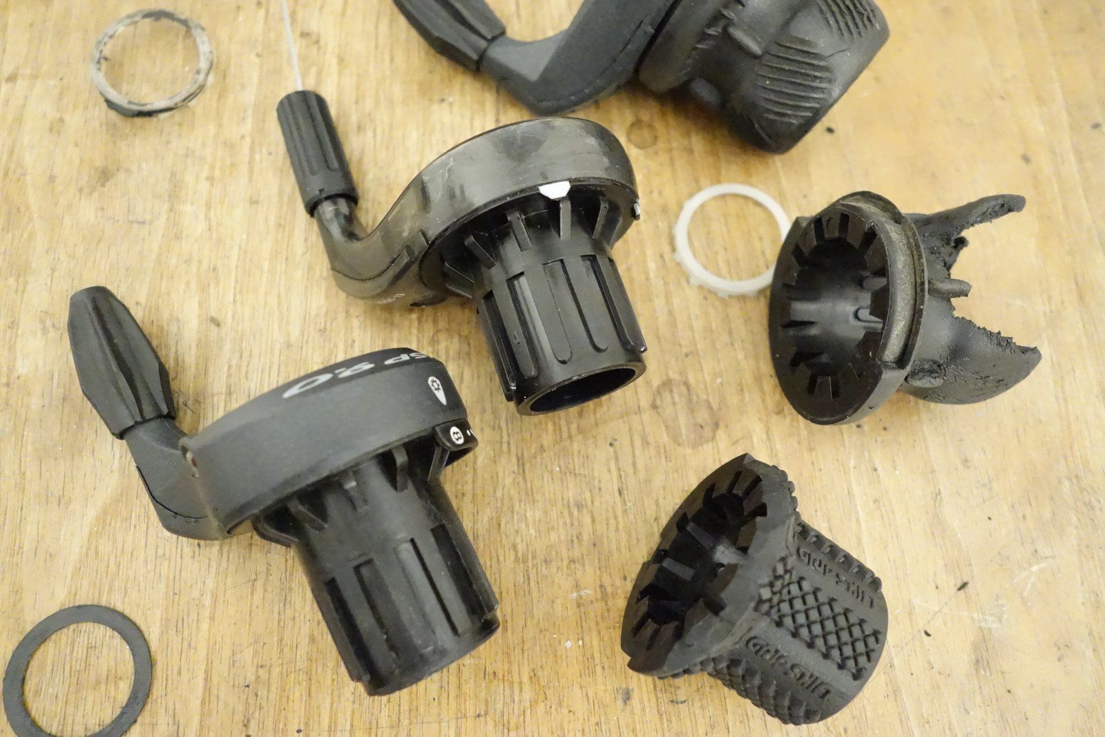

Und dazu ein frühes 8fach ESP9.0 Schalterpaar. Leider sind die Originalgriffe total klebrig und bröselig.
Also den Bettel runtergepopelt und mit dem völlig intakten Gummis der SRT800 verglichen. Schließlich kochen alle nur mit ....
Bingo!
Ein wenig beschneiden, das Plastik des Drehkörpers minimal einkürzen und gut.
Die Gummis sind zwar lang nicht so angenehm zu greifen wie der SRAM-Pendant, aber das dreht -frisch gefettet- schön weich. Kein Problem. Vorerst.

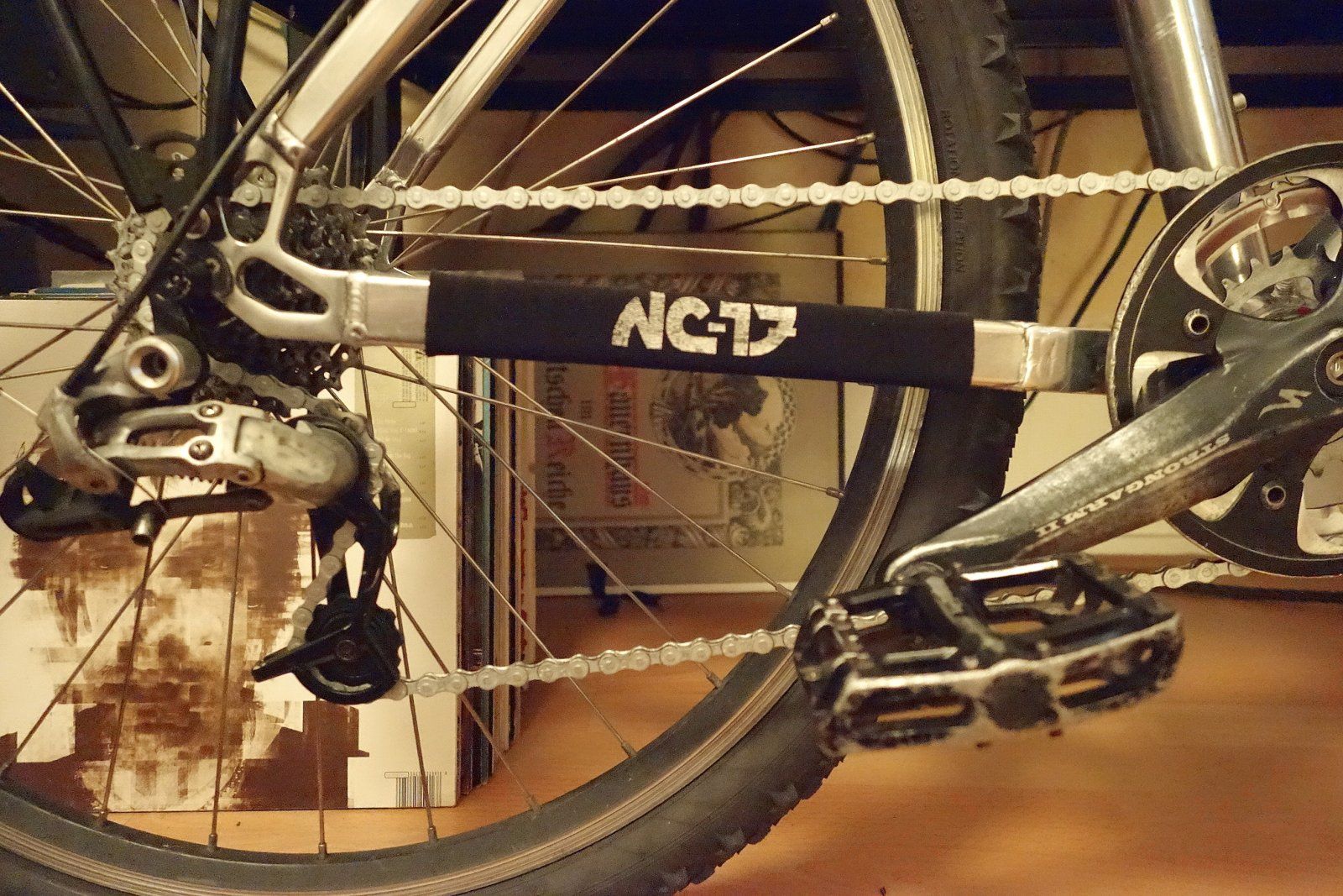

Interessant: Sieht so aus als ob die Umschlingung des kleinen Ritzels mit einem Shimano-Schaltwerk größer ist - kommt der Lebensdauer der Kassette entgegen!
Ich hatte die SRT-800 auch mal ein paar Jahre im Einsatz. Der wirklich simple, robuste Aufbau und das extrem geringe Gewicht liesen mich damals die miese Ergonomie/Haptik vergessen. Und ja, die Bedienkräfte waren schon etwas hoch, nix für Kinderhände!
Ich bin froh das es noch andere Schalter gibt. ;)
Die Umschlingung lässt sich einstellen. Ich wollte es mal in dieser Position versuchen...

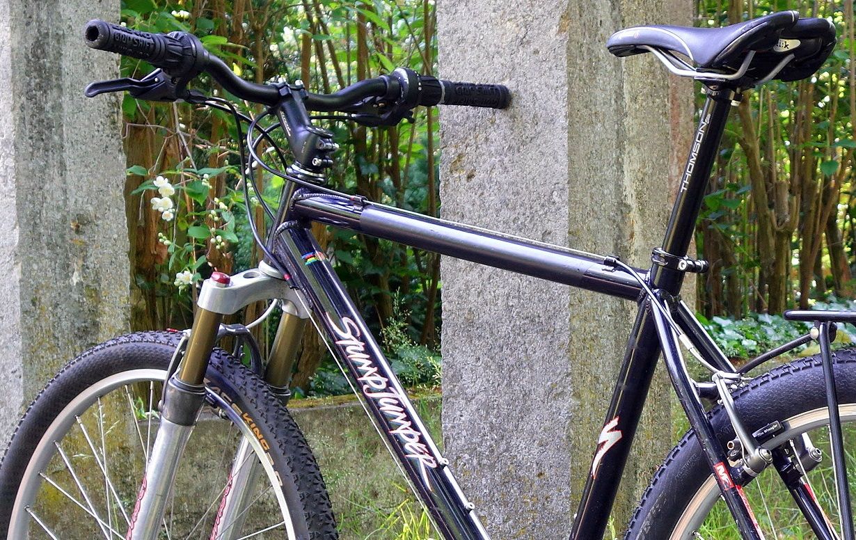

Ein Gewichtswunder sind die 7.0er Die verwende ich am M2-Stumpjumper. Lieblingsteile!

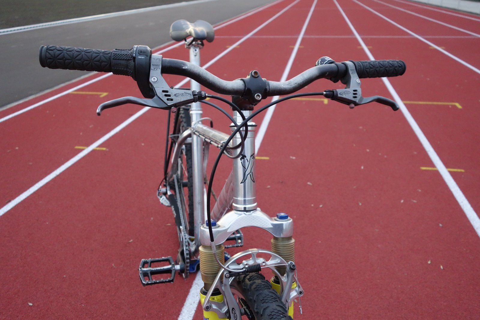

OK; der transparente Staubschutz der Bomber passt nicht. Die Marzocchis haben halt doch ein paar mm mehr als die schwindsüchtigen RS-Gabeln jener Tage. Kommen wieder die original schwarzen shockboots ran.
Ja, die Z2 (:herz:) wäre noch schöner mit schwarzen Strümpfen.
Werde mir demnächst ins Hardtail auch wieder eine einbauen (die ist allerdings rot und hat nackte Beine)
Heißes Teil Mensch!

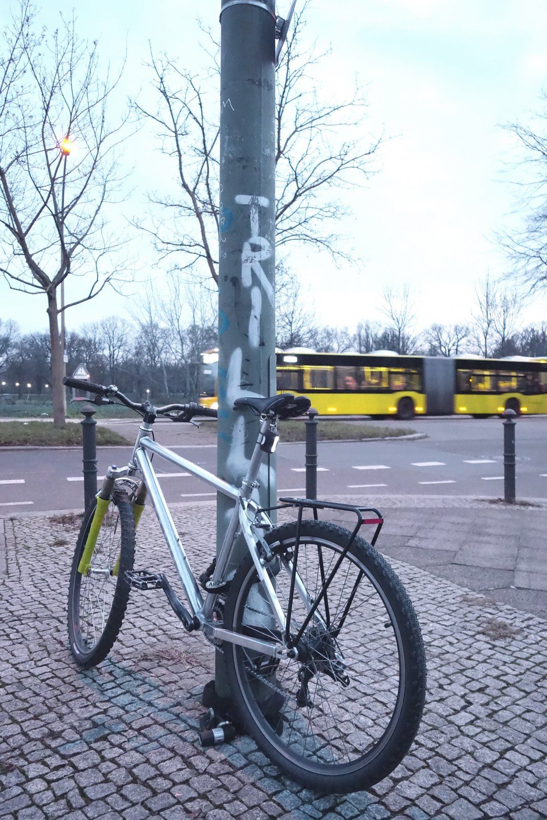

Aber für die Laterne ja noch viel zu hübsch. Egal, nur eine Frage der (Stand)zeit.
Was sind das für tolle dezente Decals auf dem Unterrohr?
Btw. da hinten links habe ich immer fast die kompletten Ferien Tennis gespielt. Von Sonnenauf- bis Untergang.
Den Sportplatz haben sie bis vor wenigen Tagen kmpl. neu erstellt. Fast ein Jahr lang.
Da war noch keiner. Frisch wie das Hot Chili.
Hier trainier ich auch ganz gern. Immer noch ruhig und versteckt.
Aber hinten rechts: Das nächste Beton/Glas-Quartier wird bald bezogen.

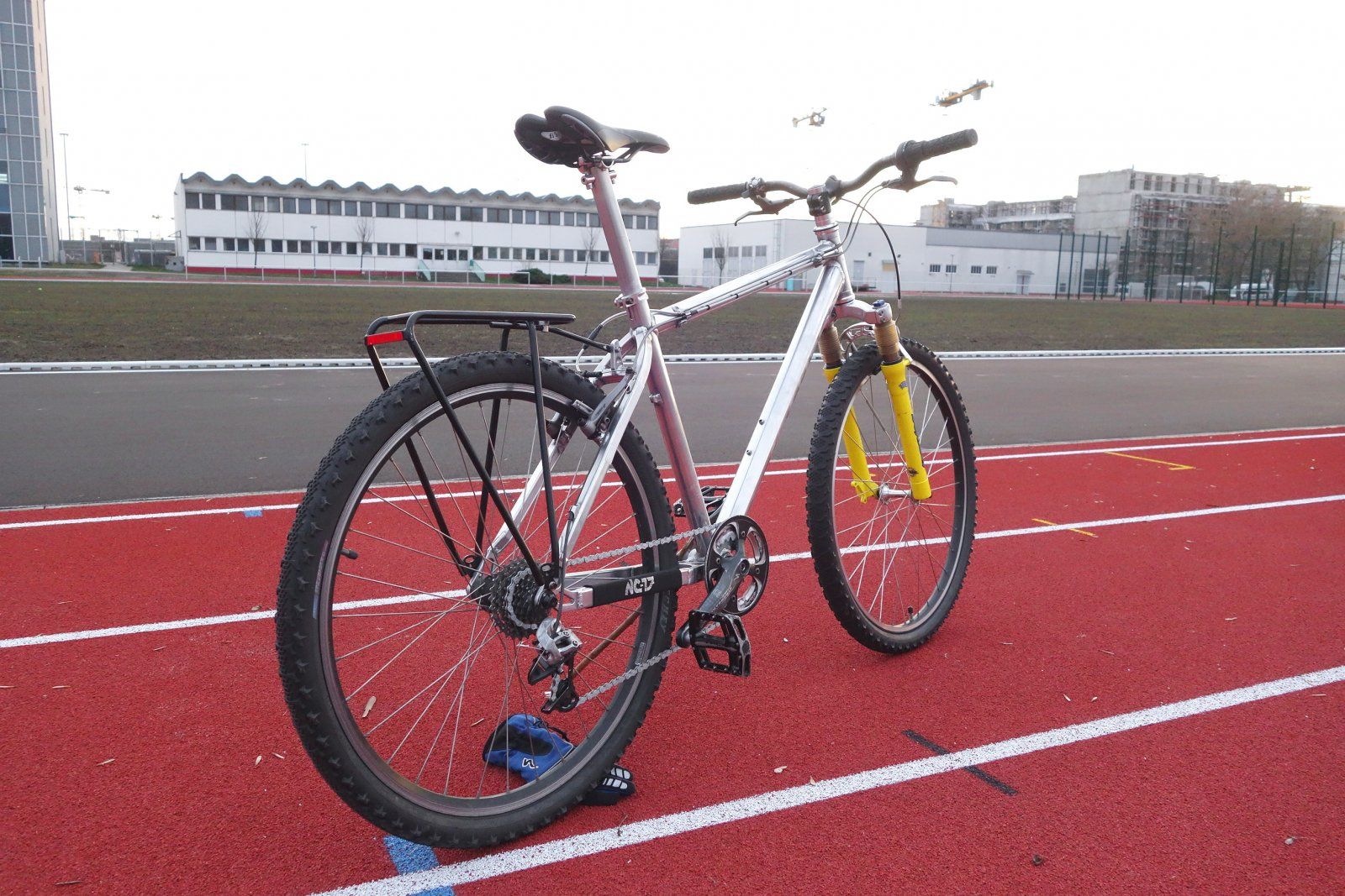

Ich hatte doch noch diese üblen NaOH-Tabletten von Dir. Dazu einen Pinsel.
Über die Zeit im Freien wird die rauhere Oberfläche anders wittern/anlaufen...
Fehlt noch die Hintergrundmusik zum stoischen Rundenziehen:
Du weißt ja wo das Zymotic lehnt. Tram und Bus vor der Tür. Mußt bloß wg. des Schlüssels klingeln, wenn Du in der alten Heimat bist.
