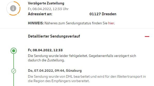

Also das hatte ich bisher auch noch nicht... :(
Bin gespannt wie das ausgeht.
Das war bei mir kürzlich auch so.
Die Sendung kam 3 Tage später an, nur die Sendungsverfolgung klappte dann nicht mehr. Also nicht wundern wenn sich der Sendubgsstatus jetzt nicht mehr ändert 🤔

Ihr hattet recht... Rahmen wurde laut Sendungsverfolgung gerade bei easy-frame zugestellt. :)
