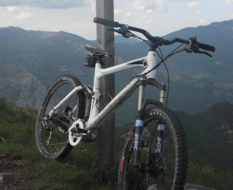

Hier mal meins:
(Gabel und LRS werden als nächstes getauscht)
