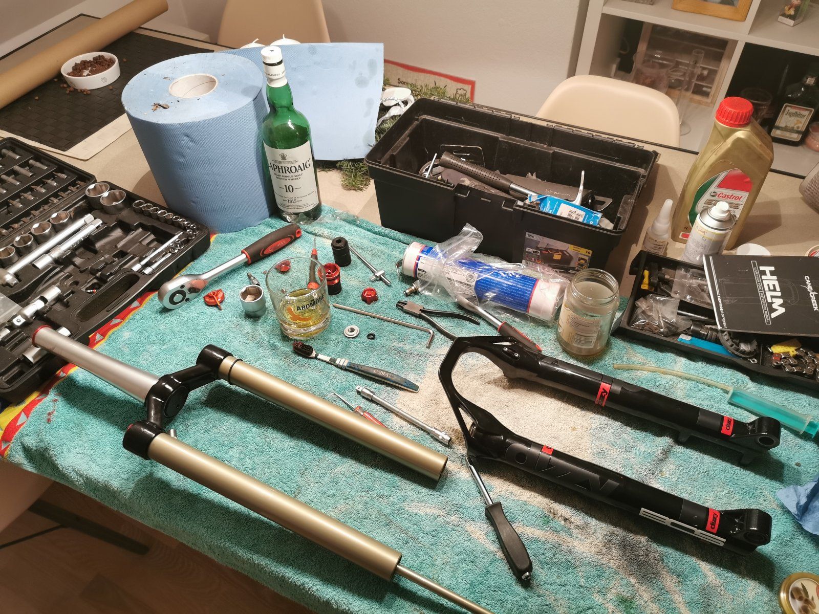

so, gabel ist repariert. falls die dichtung wieder sofort wegknallt, dann reparier ich sie noch mal und sie geht in den bikemarkt. wär schade, denn sie ist wirklich leicht, mir für den einsatz steif genug und auch sonst recht fähig...
über die luftkammer ist nicht viel zu finden, aber is keine raketentechnik. die gabel hat 32mm standrohre, also passen fox32 und sid ersatzteile. die dämpfung ist von der deville AM runtervererbt. ein breakdown findet sich im pinkbike-review der dizzy. service macht man analog zur deville, da gibt es dieses video hier. viel mehr findet man nicht :ka: aber mir reicht das mal auch.
€: ich werde mir nen rockshox-token unter das topcap kleben und kann dann weitere dranschrauben, bis mir die progression passt. laut herstellerangabe darf man bis zu 120 ml ballistol in die luftkammer füllen. das ist mir aber zu schwer ;)

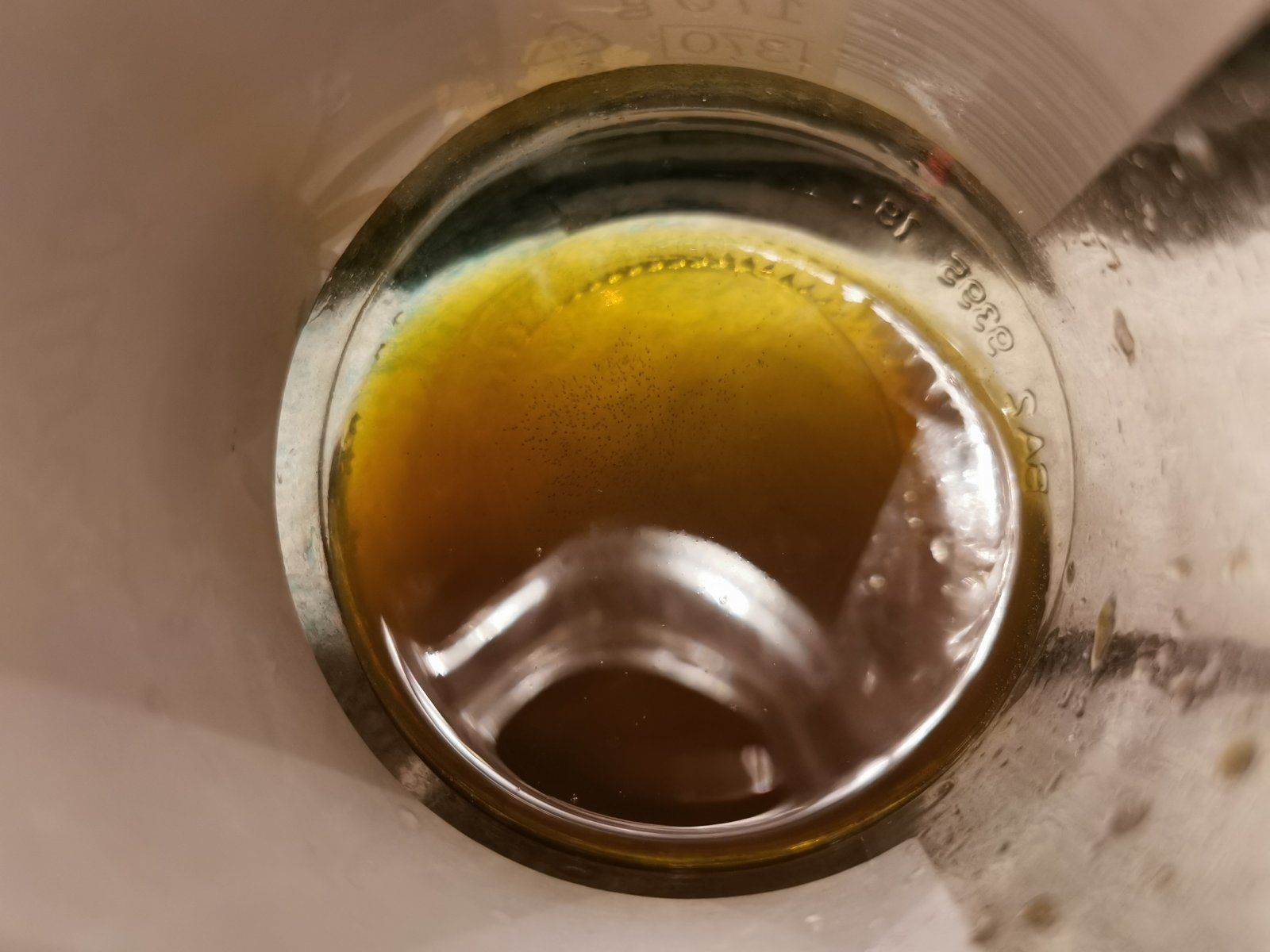

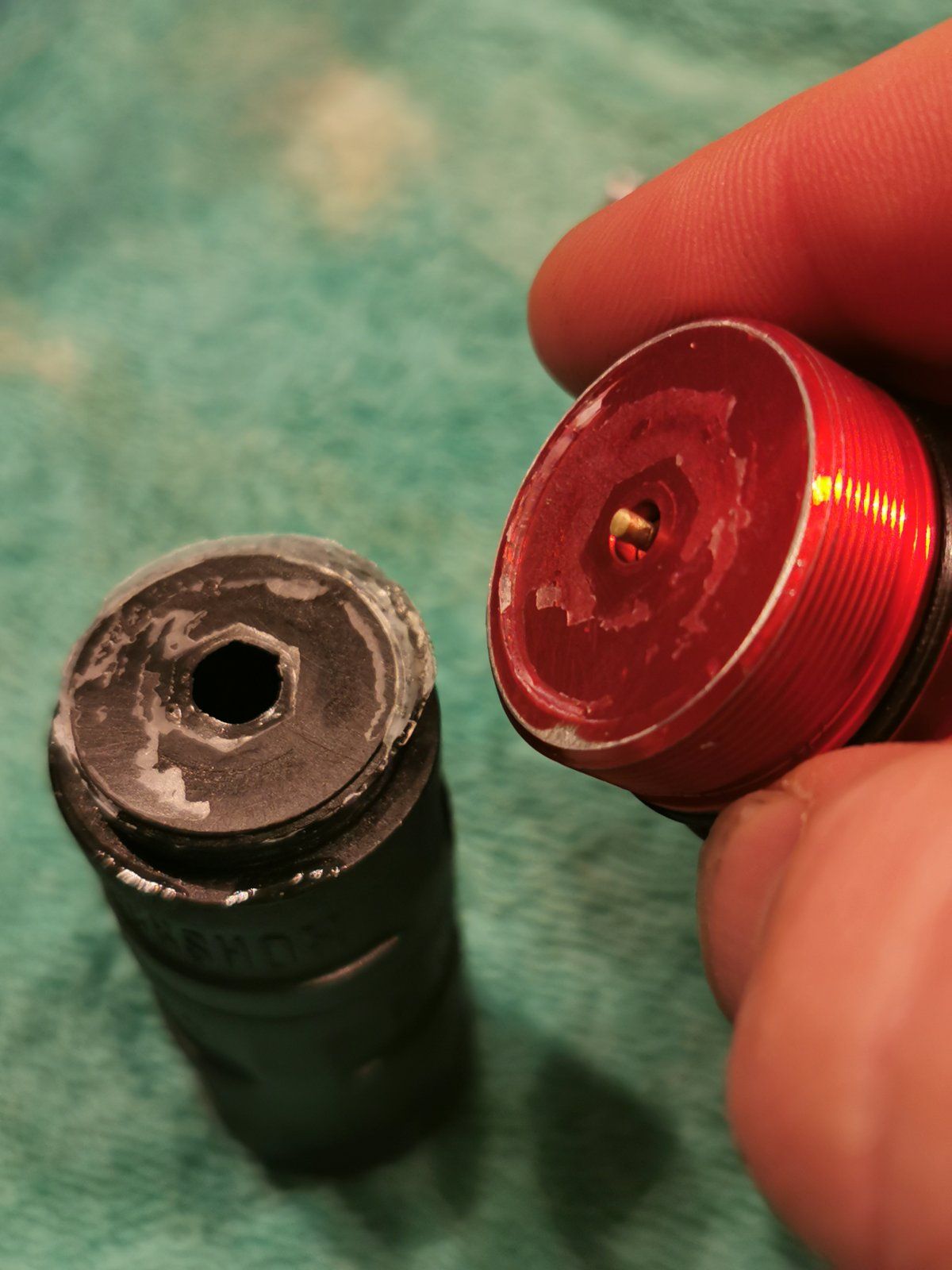

das bike is im winter-check up. zeit für ein zwischenfazit...
das schmieröl sah besser aus als erwartet. wird aber trotzdem gewechselt.

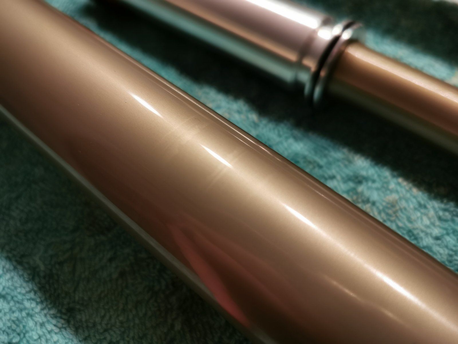

die standrohre haben weniger abnutzungserscheinungen als befürchtet, und laufen nach wie vor spielfrei in den gleitbuchsen. die oberen buchsen haben spuren auf die standrohre gezaubert -aber im voll ausgefederten zustand..?

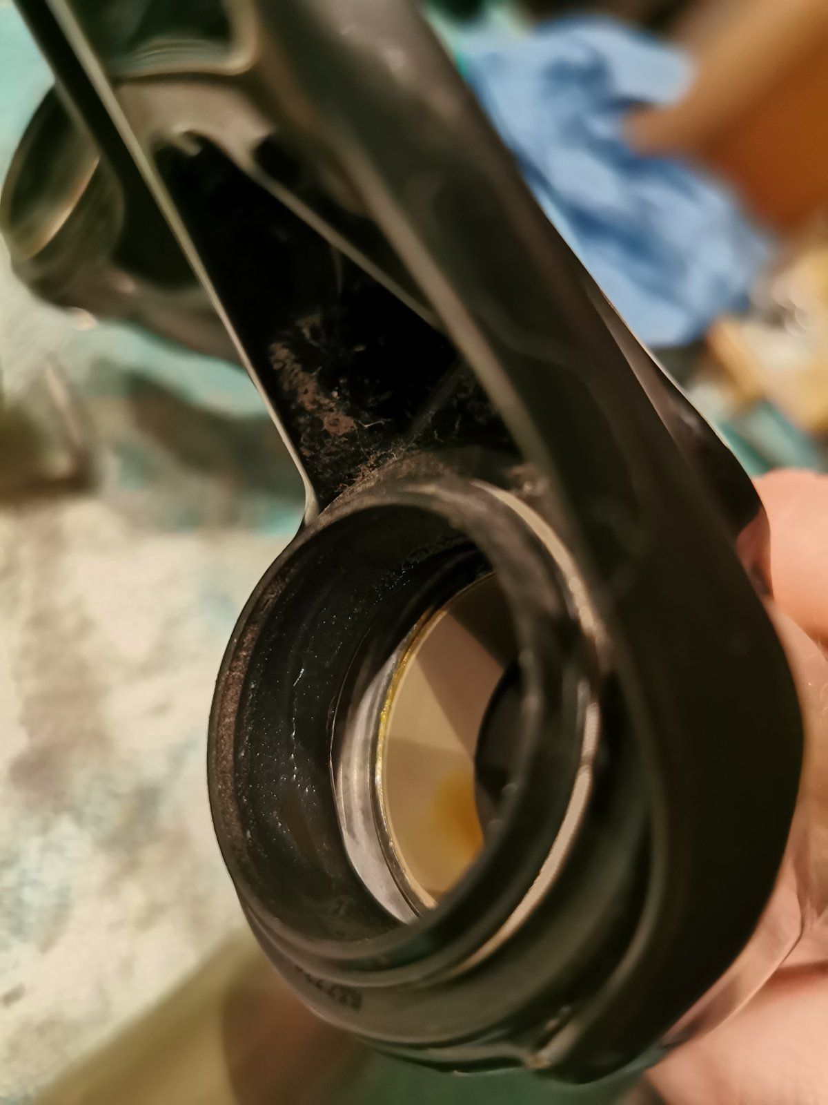

unter den staubabstreifern gibts keine schaumstoffringe, die kommen beim nächsten großen service mit rein. RS/fox sollte passen. hab es jetz aber so gelassen.
die verklebung zwischen topcap und token hat nicht gehalten, aber das standrohr is wenigstens ohne kratzer innen. ich hab den token wieder eingeklebt, aber fahre nur noch mit einem weiter.

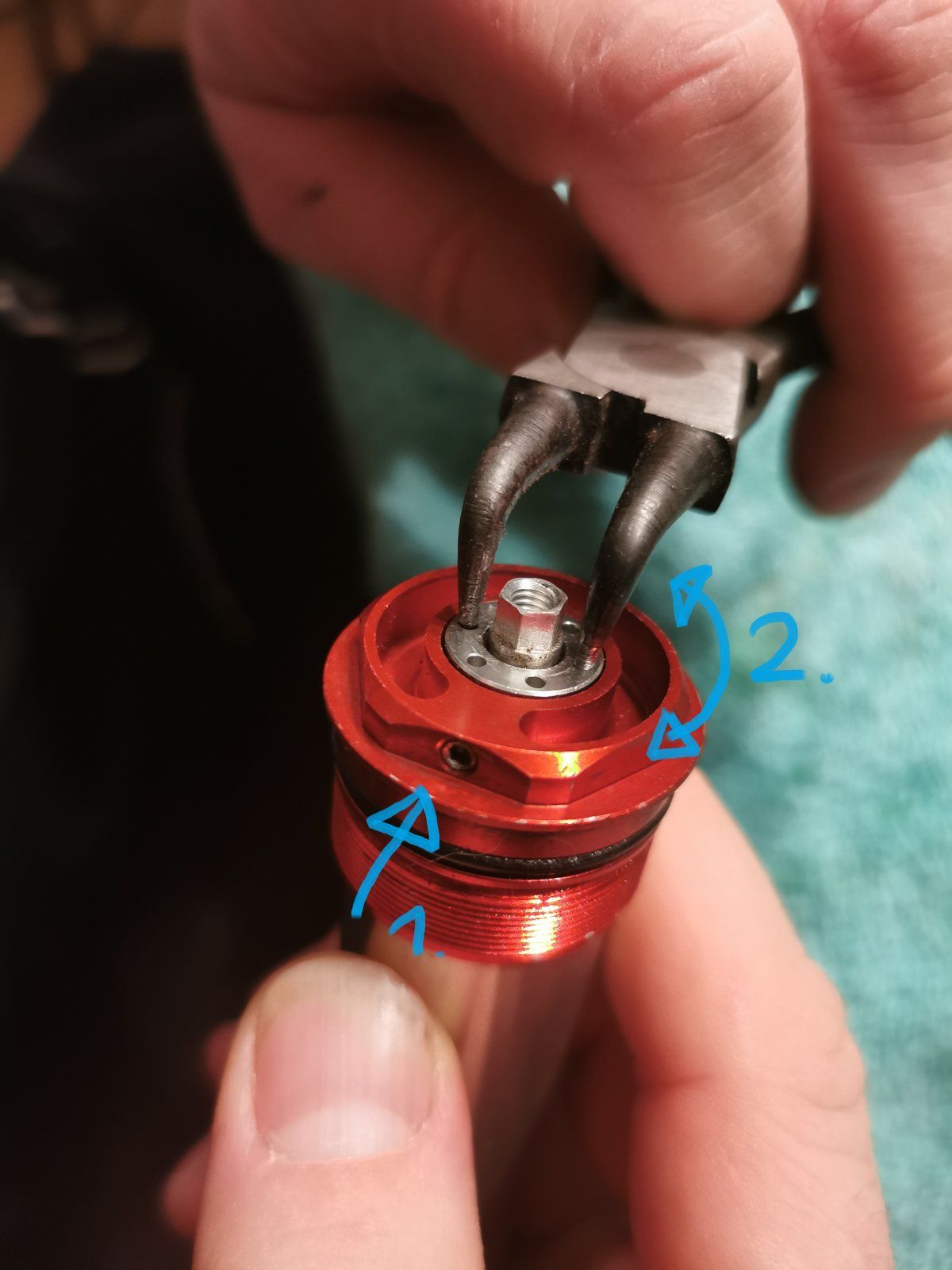

dank dem review auf vitalmtb von 2015 hab ich auch endlich kapiert, wie man den mittleren (trail-)druckstufen-einstellpunkt verstellen kann. im originalzustand war dieser etwa 1/3 des weges von "soft", und 2/3 von "hard". jetzt ist er etwa mittig, minimal näher an "hard". wie das geht?
am oberen ende der dämpfung die madenschraube (1.) lösen, dann die einheit drehen (2.), in der gewünschten position wieder mit der madenschraube arretieren. man sollte sich vorher ne markierung auf das silberne teil machen, geht aber auch so. nichtmal besonders fummelig. ich bin auf die testfahrt gespannt :D die wird aber noch dauern.

die Verstellung der mid Einstellung geht auch ohne sprengringzange:
Madenschraube lösen und die rote druckstufenkappe aufsetzten zum verstellen.

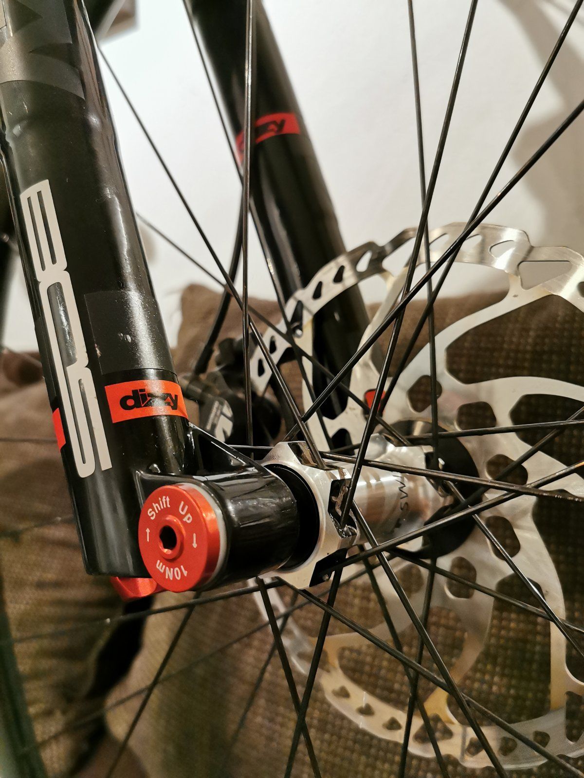

nachtrag: die achse mit dem schnellspanner is ja bekanntermaßen 'ne einbeinige nutte. ich hab mal die tuning-achse von shift up! bestellt, werde berichten.
achse is da. leichter is sie, ja - lässt sich aber zehnmal einfacher einfädeln. und die gehärteten oberflächen des gewindes und der achse gaben mir immer das gefühl, ich zermöller grade irgendwas beim festziehen. das ist mit der achse passé :D und viel schöner als das geschwür von schnellspannhebel ist sie auch :love:

ich finde die original achse super fummelig, viel zu klobig und zu schwer, der hebel is hässlich und vor allem sind achse und kontermutter mit dieser ultraharten anodisierung (wie die standrohre) versehen. dadurch fühlt sich doe achse beim festziehen an wie fingernägel auf schiefertafel. wenn da dann noch bissi dreck zwischen ist...
