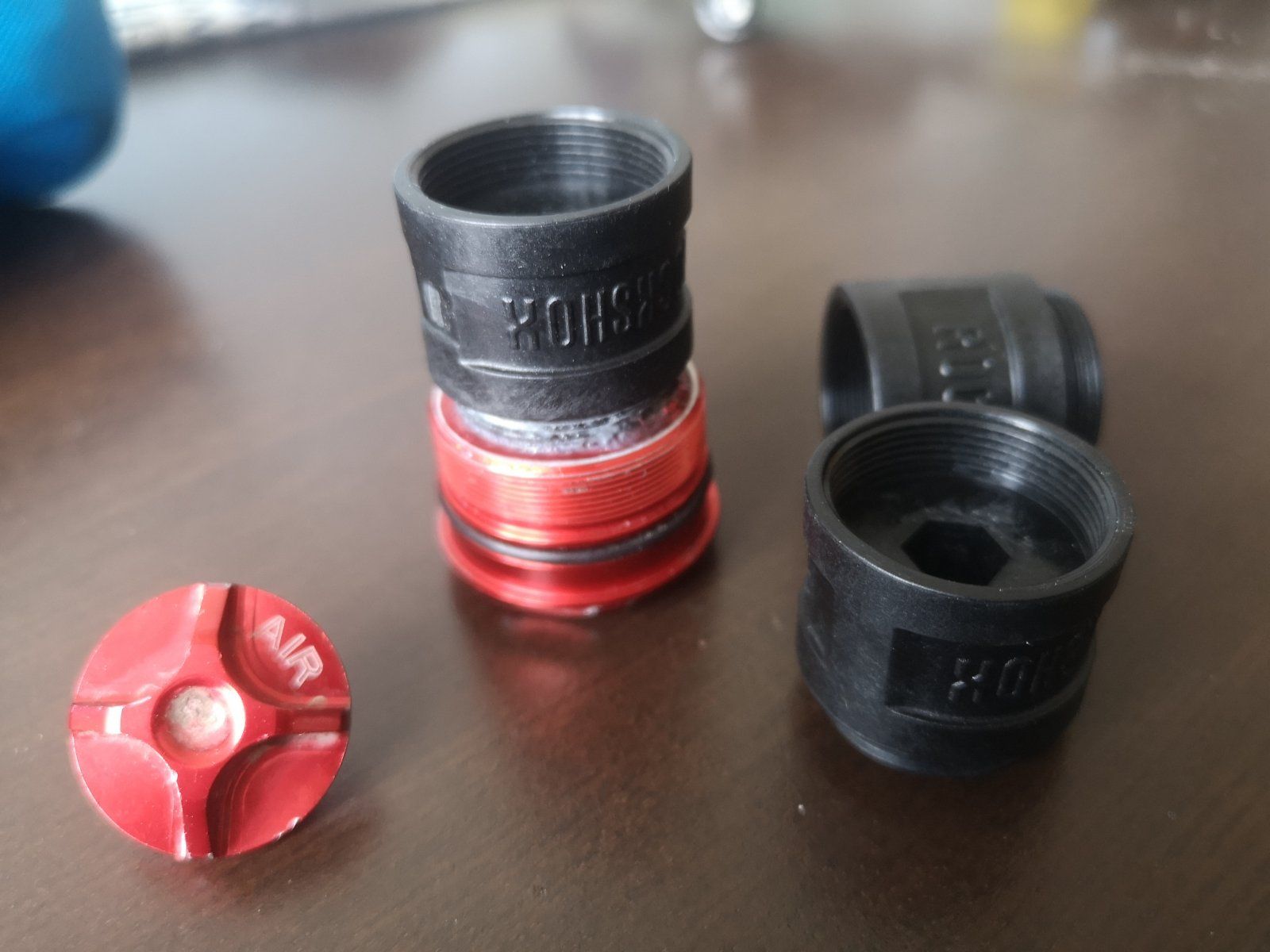

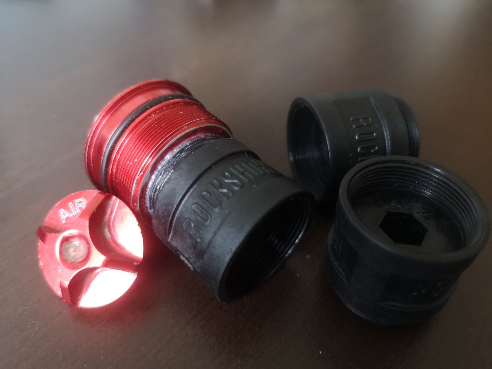

€: ich werde mir nen rockshox-token unter das topcap kleben und kann dann weitere dranschrauben, bis mir die progression passt. laut herstellerangabe darf man bis zu 120 ml ballistol in die luftkammer füllen. das ist mir aber zu schwer ;)

die Idee mit dem Token einkleben ist gut! Passt ggf. sogar eine der top caps von rock shocks?

Hab übrigens erfolgreich drei tokens mittels sekundenkleber montiert.
ne aussagekräftige testfahrt steht noch aus. vielleicht mache ich die gleich morgen früh...?
Super bin gespannt ?
halten tut's schon mal, bin einmal die flowline am geisskopf abgefahren. da kann ich aber über die gabel noch nicht viel sagen, außer dass sich die progression besser anfühlt, und sie für so einen einsatzbereich ne ecke zu weich ist. Ob die tokens mein "problemchen" mit der HSC lösen, zeigt ne vergleichsfahrt auf dem hometrail.
