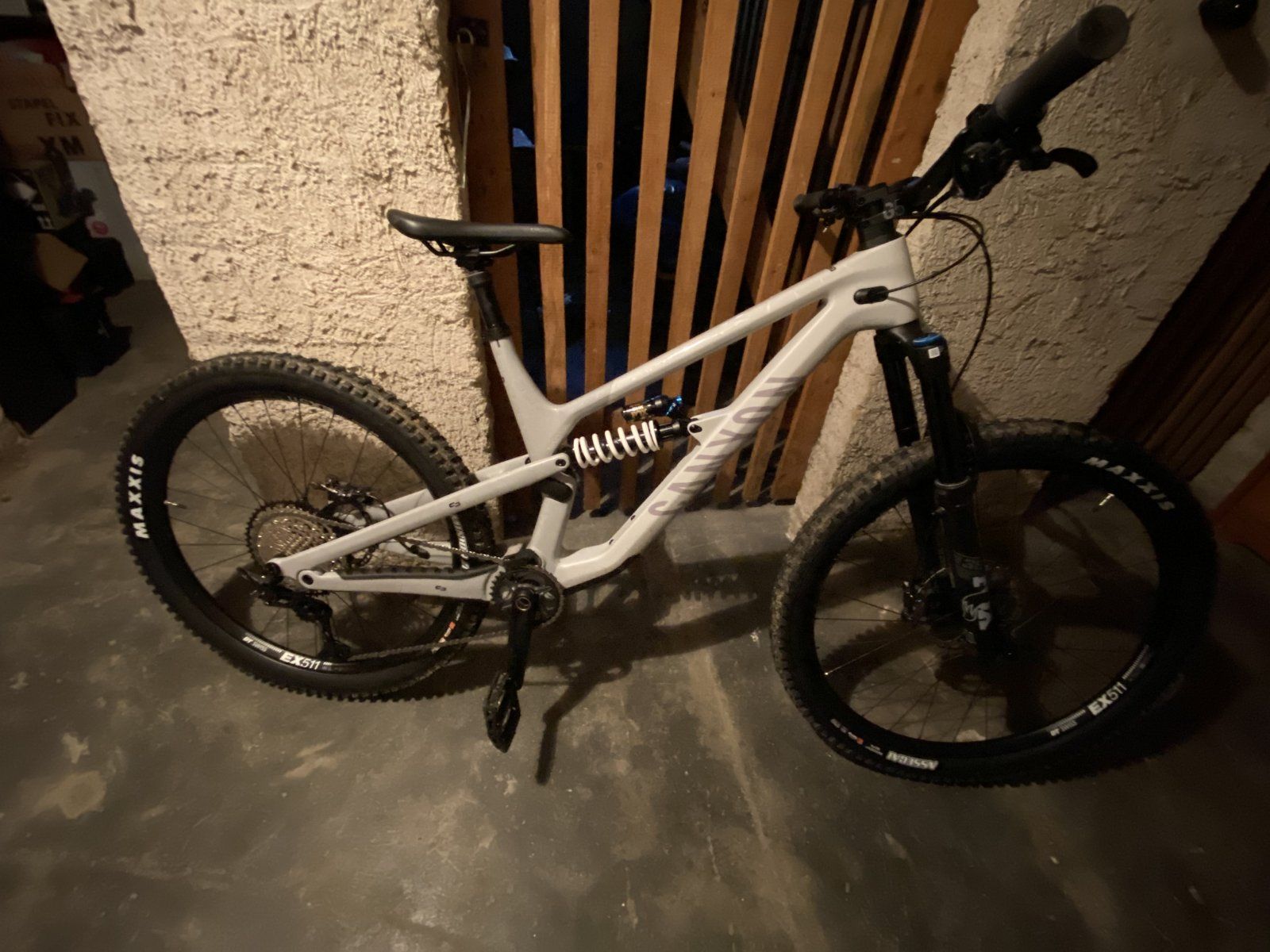

Grad, mangels passendem Werkzeug,
frisch reinbauen lassen vom Robin von ToutTerrain in Freiburg (Grüße gehn raus!)
Passt ohne Adapter. Einfach rein damit.
Kommt sehr geil! Darf ich fragen welche Härte du genommen hast, bei welchem Gewicht und es ist die CC mit 65mm Hub richtig? Spezialwerkzeug wegen austreiben der Buchsen richtig?
Grüsse Colin
Grüsse Colin
Danke. Bin auch grad mega happy.
Ich hab fahrfertig ca 95 kg und hab die 500-610 genommen.
65 mm Hub is korrekt.
wird jetzt gleich aufm Canadian getestet
Genau zum Buchsenaustreiben hatte ich nix da. Die müssen in jedem Fall raus!

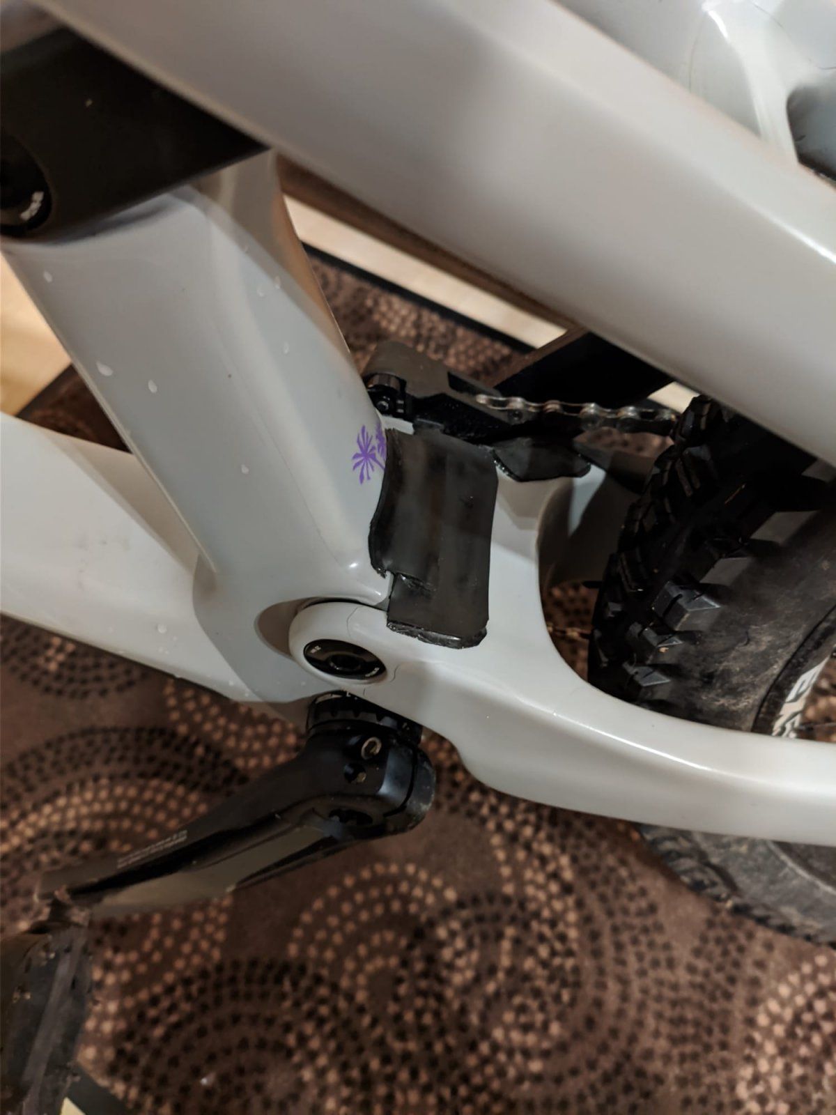

Habe mittlerweile auch das "Nussknacker-Problem" zwischen Kettenstrebe und Hauptrahmen mithilfe von Slapper-Tape gut in den Griff bekommen. Nach einigen sehr schlammigen Fahrten sieht der Kabeldurchgang immernoch blitzeblank aus. Vielleicht hilft es irgendjemand weiter
