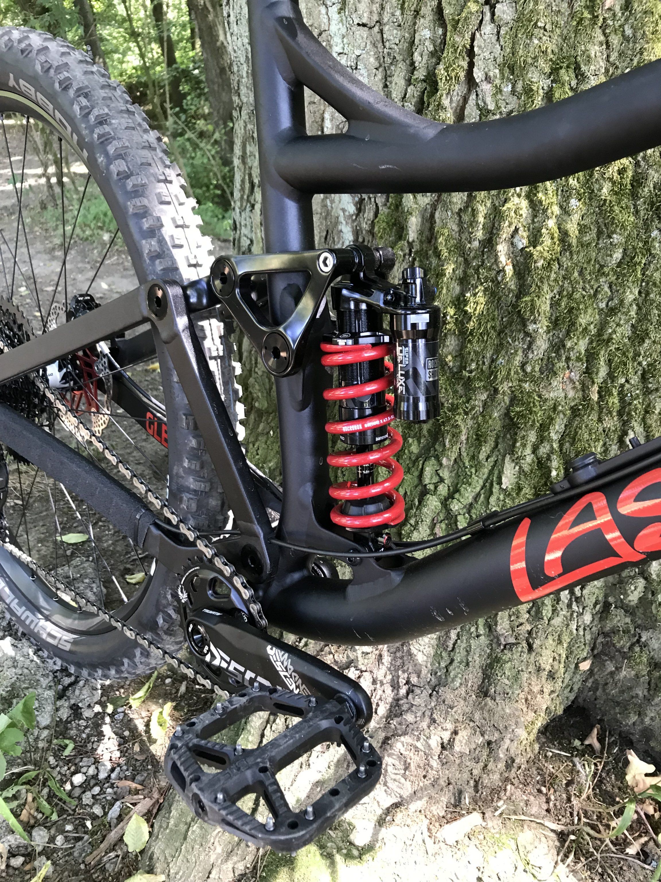

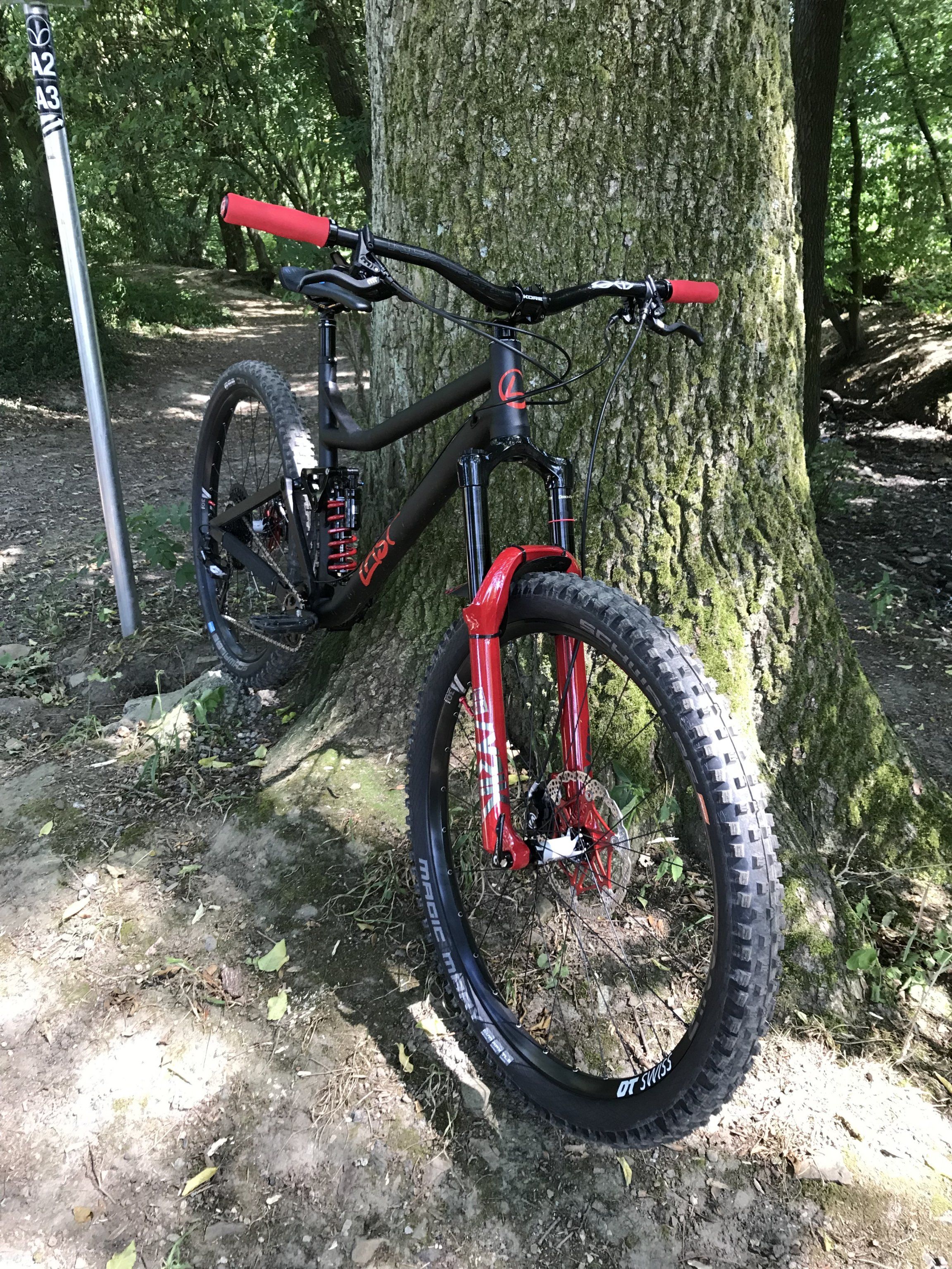

Hier mal Bilder:
Anhang anzeigen 889007Anhang anzeigen 889008
Glen XXL Trail mit Lyrik und Coil
Magura MT5 mit Hope Scheiben
Schwalbe MM/NN in 2.6 Apex
Die Sram Griffe sind Mist das hab ich auf den ersten 5 km schon gemerkt. Wenigstens waren sie billig.
Kommen wahrscheinlich die ODI Rogue wieder dran.
Und die 2.6er Reifen wollte ich einfach mal aus Neugierde ausprobieren.
Ansonsten wusste ich was mich erwartet da ich das Glen bereits für ein Wochenende zur Probe hatte. Lyrik und Coil lassen auf den ersten Metern nur Gutes erahnen.
Kam die Bremse vom Vorgänger? Die VR Leitung scheint mir etwas zu kurz zu sein :confused: Insgesamt ein stimmiger Aufbau :daumen: Das Rot bei Dämpfer und Gabel sieht echt heiß aus im Kontrast zum schwarz des Rahmens. Wünsche dir viel Spaß mit deinen Glen :i2:
