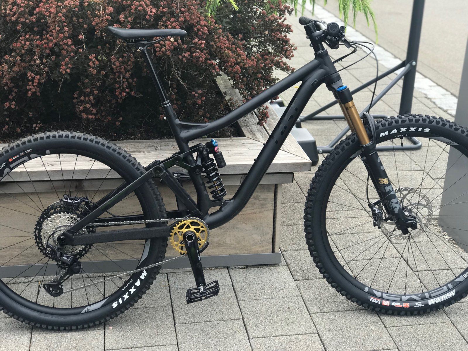

Die Schweizer haben halt die Kohle für Gold KomponentenNachdem mich DHL fast in den Wansinn getrieben hat (das Bike wurde am 10. 6 abgegeben und war am 21.6 immer noch im Verteilzentrum Speyer) hat es zu guter Letzt tatsächlich noch geklappt. DHL hat mir natürlich noch eine letzte Aufgabe gestellt, bevor mir der heilige Gral überreicht wurde:
Bitte bezahlen Sie CHF 413.15 (CH MwSt. und Zoll). Wir akzeptieren keine Kredikarten, nur Bargeld. Bitte exakt bezahlen, ich habe kein Wechselgeld. Ich kann sonst morgen noch einmal kommen. (Wirklich!?!?)
Der Kurierfahrer musste dann halt warten, bis ich bei zwei Nachbarn genügend Geld ausleihen konnte um mit meinem Bargeld den Betrag zusammen hatte. Liebe DHL, wie wäre es mit einer Ankündig per Mail, damit ich Bargeld holen kann?!?
Das Bike ist auf den ersten Blick aber top. Zu mehr als einer Parkplatzrunde hat es aber leider noch nicht gereicht. Am Wochendende wird aber mindestens ein schwarzes Glen in der Lenzerheide sein!
Ich habe gleich ein absolut Black Kettenblatt und 203mm Dächle Scheiben VR/HR montiert. Am Hardtail habe ich eine Saint, die ja auch kleine goldene Akzente hat. Da ich mit dem Fully (hoffentlich) schneller als mit dem Hardtail unterwegs sein werde, geht die XT ans HT und die Saint ans Glen. Für hinten warte ich aber noch auf die neue Bremsleitung, die Leitung vom HT ist vermutlich etwas knapp mit der Länge. Der Spaceturm kommt natürlich auch noch weg, wenn ich ein paar km hinter mir habe.
Wenn ich die nächsten paar kg runter habe, kommt noch eine Springdex Feder ran.![]()

Wollte bei meinem Gewicht keine Pike und die Lyrik verbaut Last nicht mehr am Glen. Da war die 36 gesetzt, die von Last halt nur als Factory gebaut wird. Hätte ich sie ohne Kashima bekommen, wäre der Rahmen blau und das Kettenblatt schwarz geworden.Die Schweizer haben halt die Kohle für Gold Komponenten
und deine Rahmen Aufkleber sind morgen auch fertig.Dank auch dir christoph wegen deines posts und nochmals tausend dank allen wegen der teilnahme und den vielen wertvollen und hilfreichen tipps. Die community hier ist schon bockstark![]()
Alles gut war nur Spass.Wollte bei meinem Gewicht keine Pike und die Lyrik verbaut Last nicht mehr am Glen. Da war die 36 gesetzt, die von Last halt nur als Factory gebaut wird. Hätte ich sie ohne Kashima bekommen, wäre der Rahmen blau und das Kettenblatt schwarz geworden.
Die Saint Bremsen finde ich auch super. Daher war klar, dass die vom HT ans Fully wandern.
Meine Frau fand blau und gold geht nicht (und sie ist bei uns für Farben zuständig) und beim Raw habt Ihr etwas von putzen geschrieben (geht gar nicht
). Da war dann auch schwarz gesetzt. Das einzige was ich dann bewusst in Gold gekauft hab, war das Kettenblatt. War aber selber etwas unsicher, wie das kommt. Ich hatte schon häufiger Schwarz/Rot, aber Gold ist sonst gar nicht meine Farbe. Finde es jetzt aber cool und bin nicht mehr in einem Alter, wo es den anderen gefallen muss.
