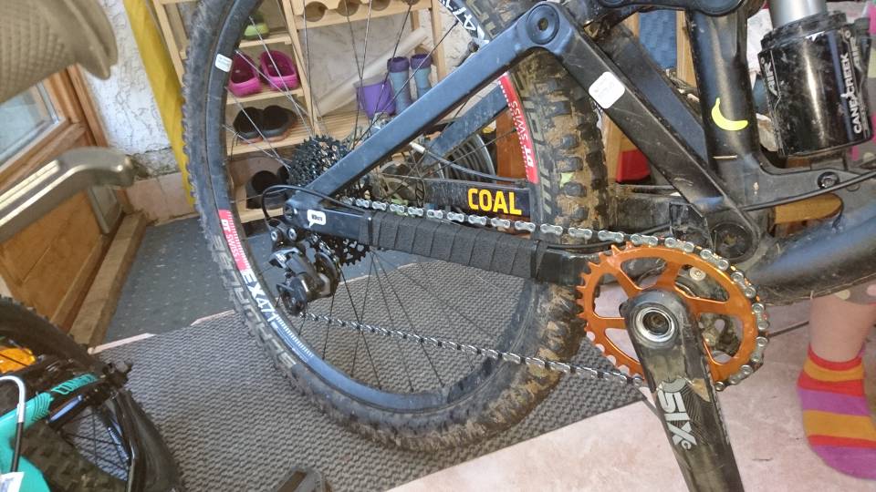

Finde den Fehler [emoji1] [emoji1] [emoji1]
Streift die Tatsächlich?
1. Nein, da streift nix
2. Nix gegen die Socken meiner Nichte!!
3. Die Banane ist tatsächlich ein Qualitätsmerkmal ;)
4. Jap, das Kettenblatt ist falschrum [emoji31] [emoji31] warum Lasern die auch nix auf die aussenseite.. Wie jeder normale Kettenblatthersteller... :)
kette liegt auf der strebe auf; sieht zumindest so aus bzw. ist es arg knapp
das! ist wirklich der einzige größere kritikpunkt am rahmen. ich wollte auch n kleines KB für den alpen roadtrip montieren aber das ständige kette aufsetzen hat dann doch schon genervt :/
aber woher hast du das orangene kettenblatt? :)
Das, ist genau das was ich meine... so ein schöner Rahmen und dann die sch... Kettenstrebe!?!
Ich denke, dass es auf den "Freilauf" der Kette auch darauf ankommt ob Boost oder nicht? Mit Boost kommt ja die Kassette und die Kurbel noch zusätzlich 3mm nach "aussen" in Richtung Kettenstrebe oder?
Von welchen Kettenblattgrössen sprecht ihr denn? 26 oval? Weil ab 28 rund geht das auf einem 10 Ritzel klar. Oder nutzt ihr so dicke Kettenstrebenschoner?

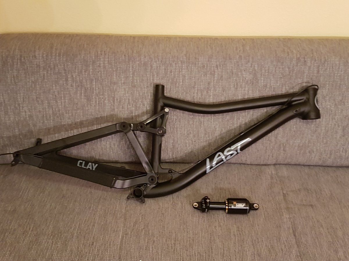

eh ganz hübsch das Ding, blöd nur dass mein LRS nicht passt (f*** Centerlock) und ichs erst nach einer Schulter OP aufbauen und testen kann....
