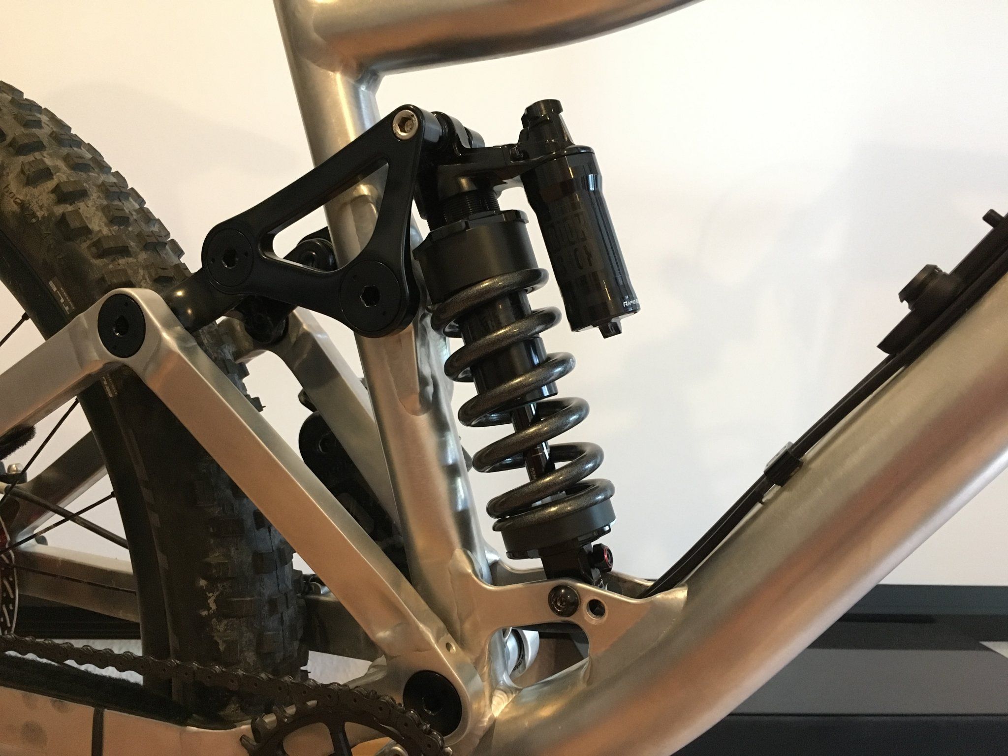

Aktuell fahre ich eine 600lbs Feder bei 80-81kg fahrfertig. Mit 2 Umdrehungen Vorspannung komme ich auf 26-27 % Sag.
Mit der 650lbs waren es 20-22%, für mich etwas zu straff.
Grundsätzlich fährt sich der SD Coil besser als der Monarch (Fast) vorher oder auch als der Vivid Air vorher im Strive, einen direkten Vergleich zum SD Air oder einem anderen Coil Dämpfer hab ich nicht.
Aufgefallen ist mir noch das ich nun recht schnell im Anschlagpuffer lande. Im Park schlägts so schonmal kräftiger durch, durch (zu viel) compression lässt sich das natürlich etwas mindern, aber dann fährt es sich sehr ruppig.
Vielleicht bin ich da aber auch zu sehr an die Progression der Luftdämpfer gewöhnt.
Wäre cool wenn die Stahlfederfraktion mir dazu noch nenn Tip geben könnte.

Sieht aber schon sehr knapp aus das Ganze:
