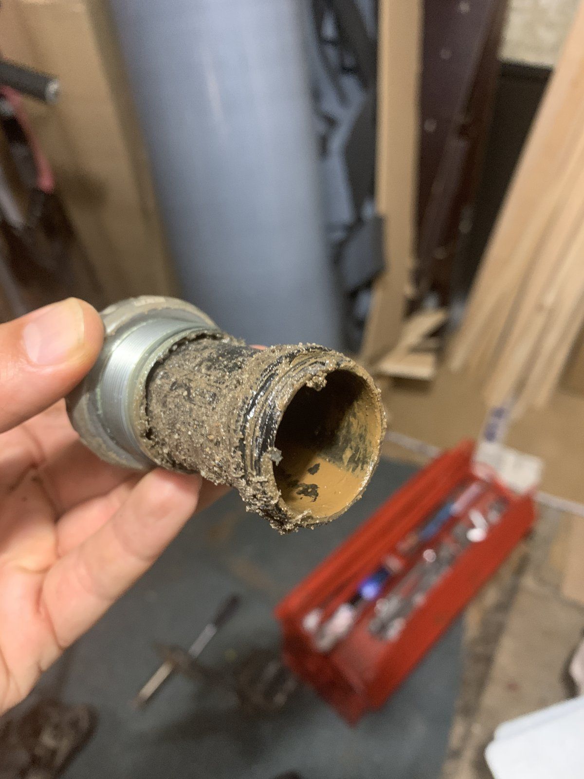

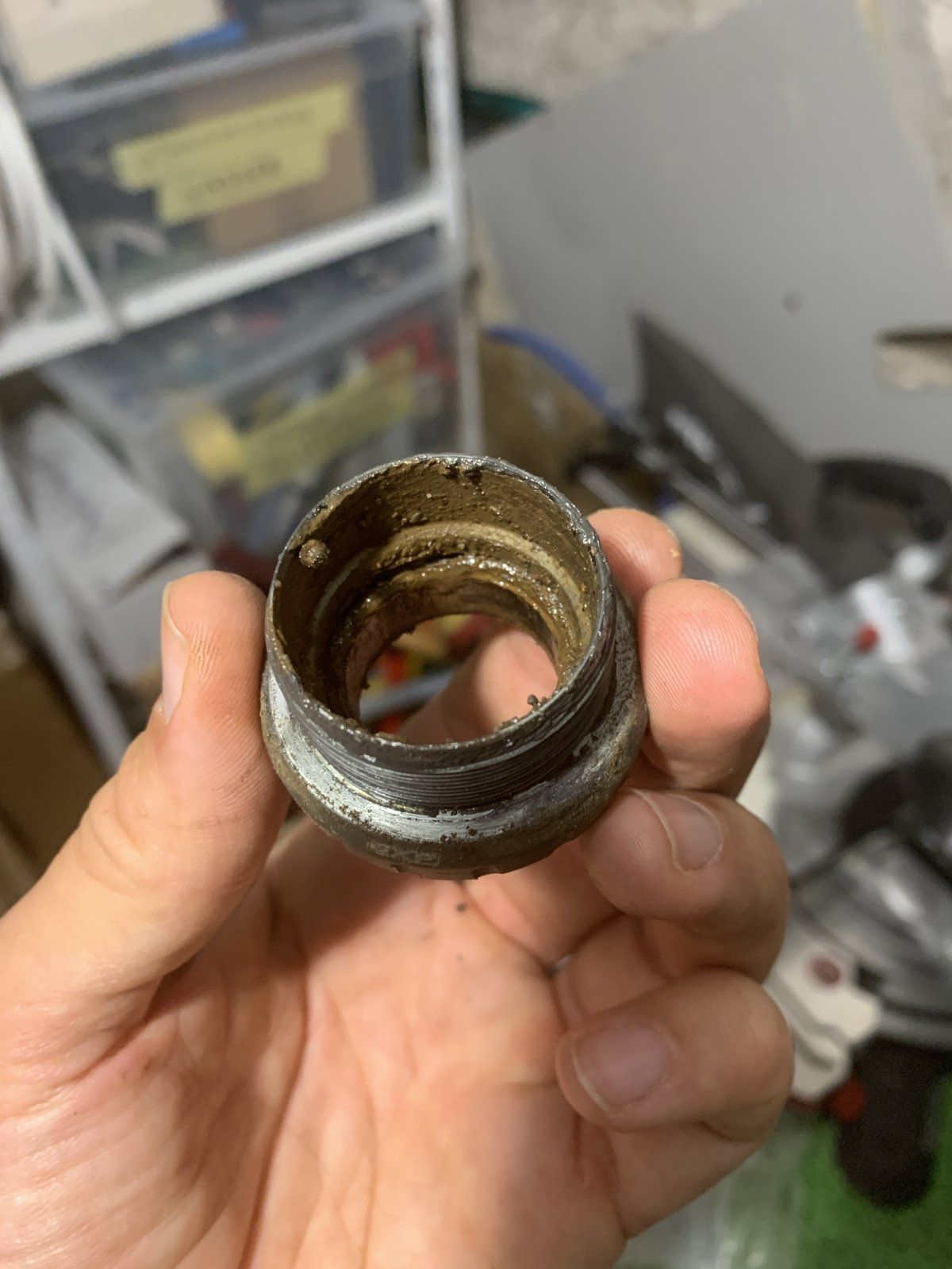

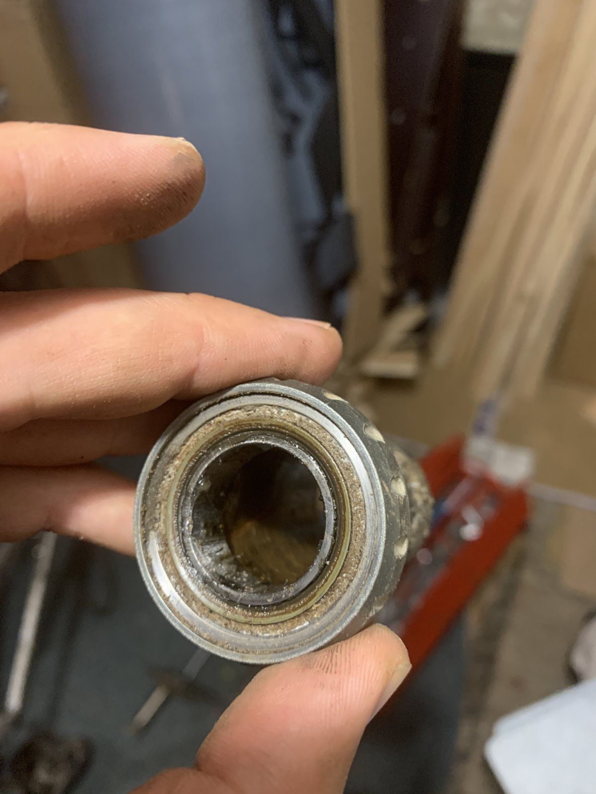

…wollte mich hierzu noch kurz äußern. Habe gestern mal nach gut 4 Monaten mein Trettager raus gedreht, da es sehr rau gelaufen ist. Der Anblick war eher schockierend und erinnerte eher an ein Biotop :mad: Alles voll mit brauner Grütze und das Tretlager war komplett verrostet. Ich bin keiner der sein Bike wöchentlich in Wasser badet. Ganz im Gegenteil, habe das Bike zweimal notdürftig sauber gemacht und war damit ein Tag in Davos bei regen fahren. Aus meiner Sicht stellt sich daher die Frage nicht, ob man das Loch bohren möchte oder nicht. Sobald das Bike ab und an mit Wasser in Kontakt kommt, muss da ein Loch rein. Meine Meinung ;) Das Tretlager ist jetzt eher ein Fall für die Tonne :rolleyes:

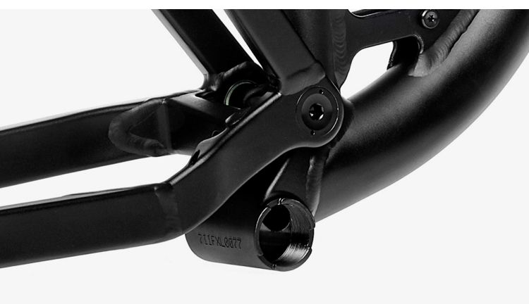

Das Rahmenrohr welches das tretlager aufnimmt, sollte doch innen keine Öffnung zum Hauptrahmen haben. Deswegen sollte von innen nie Wasser an das Tretlager kommen, also auch nicht von innenverlegten Zügen, da die ja oberhalb vom Tretlager an den Hinterbau führen.
Oder ist meine Annahme falsch?
und wie geht dann der Zug zur Sattelstütze? und die Bremse vom Unterrohr in die Strebe? und der Schaltzug vom Unterrohr in die andere Strebe?
Für die Züge braucht es doch keine Öffnung innen am Rohr für das Tretlager

es gibt hier eine druchführung/loch.
ohne diese durchführung könnte man zum beispiel auch nicht den zug für die sattelstütze vom unterrohr in die sattelstütze führen. auch für die anderen kabel und zugführungen muss man in diesem loch rum******* ähm rumhantieren… :D
für die richtig fundierte Antwort müsste man jetzt die Schweißzeichnung kennen.
Ohne Verbindung zwischen Tretlager und Unterrohr ließe sich das nicht sauber anschweißen. ich würde auch einfach mal davon ausgehen, dass auch zwischen Steuerrohr und angrenzenden Rohren immer ein Loch vorhanden ist. Die Verbindung Sattelrohr/Unterrohr/Tretlager würde evtl auch andere Möglichkeiten zum Druckausgleich beim Schweißen erlauben... Wenn du ein auf beiden Seiten geschlossenes Rohr an zwei andere anschweißt wird dir das verschlossene Rohr vermutlich am Ende platzen...
Die Schweißnähte werden auch schöner und man muss nicht soviel Energie ins Material bringen = weniger Verzug, wenn "in der Mitte" ein Loch ist.
