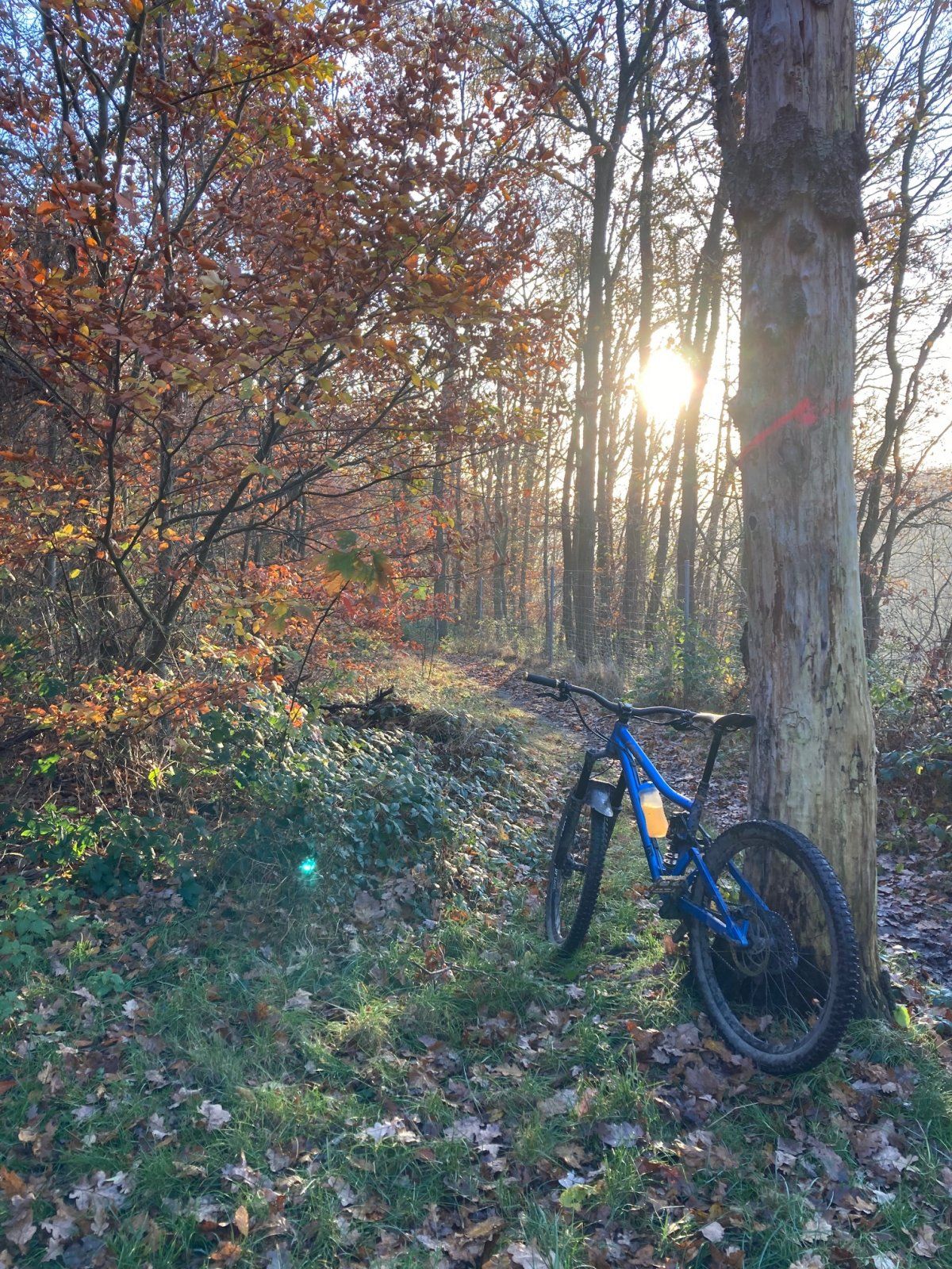

Heute mal das ,schöne ’Wetter genutzt.Die feuchten Wurzeln und ich werden wohl auch keine Freunde 😬Gruß Michael
