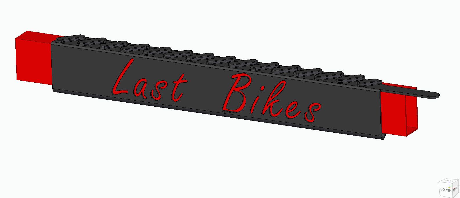

Habe keine Originaldaten, aber so ungefähr?
Anhang anzeigen 1204197Anhang anzeigen 1204198Anhang anzeigen 1204199
Hätte den Jemand interesse, dann frage ich mal an was ca. 30 Stück im 3D-Druckverfahren kosten würden.
Material wäre dann ein Duroplast Elastomer mit 90Shore Härte.

Das war nur ein Gedankenspiel von @Coal_Master und wurde auf Grund des hohen Preises in Kleinserie auch ganz schnell wieder begraben.Da ich noch einen Coal V2 Rahmen ohne die Leitungsbohrung habe. Ist dieser Kettenstrebenschutz im Umlauf und wo kann ich ihn kaufen?
