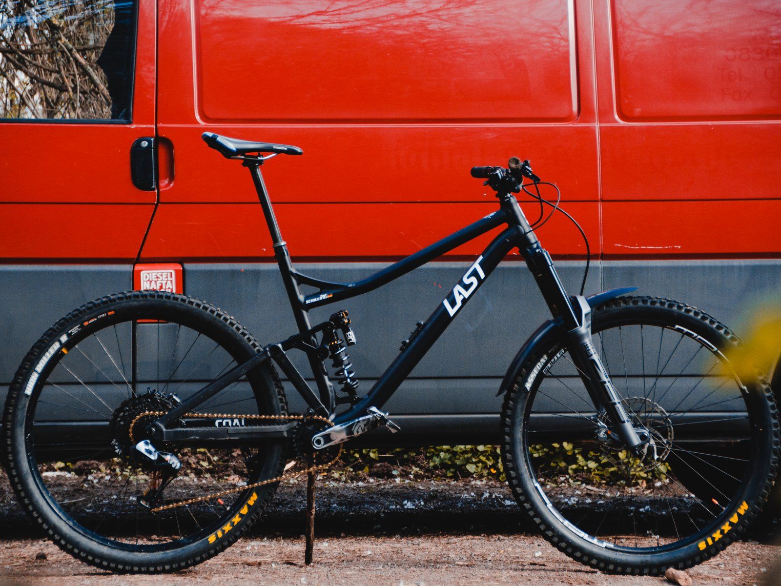

SOOOO! Lange hats gedauert. Endlich kann ich mich wieder an der Eisdiele blicken lassen! :D

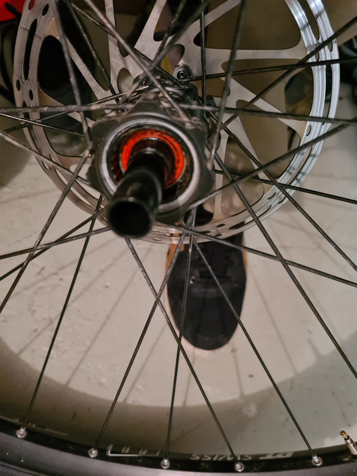

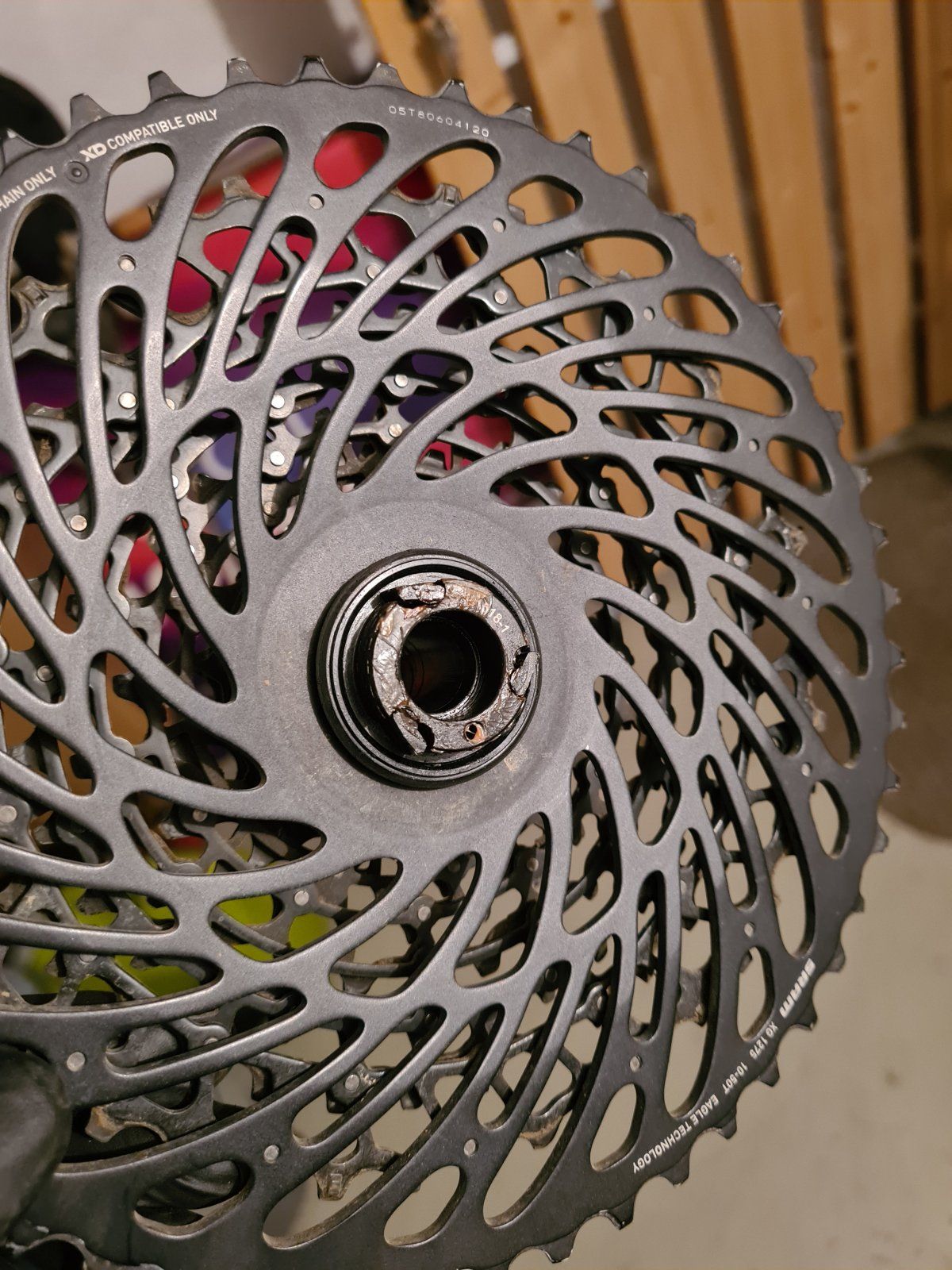

Hallo Lasties ;)
Ich hab mal wieder eine laienhafte Werkstattfrage.
Hat zwar nicht direkt was mit Last zu tun, aber bei euch/uns wird man idR nett geholfen ;)
Ich hab vorhin beim Reifenwechsel festgestellt, dass meine Hinterradnabe ziemlich festsitzt und rau läuft.
Nun ist mir kurz darauf, beim Aufschlagen des HR, um den Reifen zum setzen zu animieren, die Kassette samt Freilauf abgefallen (siehe Bilder).
Ich denke es ist nicht normal, dass man die Kassette samt Freilauf einfach abnehmen kann, oder?
So komme ich jetzt zwar schön ans Lager dran, aber danach sollte ich vermutlich nochmal die Kassette mit dem entsprechenden Werkzeug festziehen!?
Merci und schönen Abend :)

Sofern es sich bei der Nabe um ne DT Swiss handelt, ist das nichts ungewöhnliches, bzw normal. Was meinst du denn bitte mit Aufschlagen des HR???
Ah, good to know :) Ist ein M1900 Spline Laufrad, also alles DTSwiss.
Bisschen "rumhüpfen" lassen, wenn der Reifen drauf ist. Das hab ich dann auch mal in ungewöhnlichen Positionen (Kassette unten) und evtl. etwas fester gemacht, und dabei ist sie abgefallen.
So mach ich das mind. immer dann, wenn ich neue Dichtmilch reinschütte, damit die überall mal gewesen ist. Und dieses mal hab ich es im "trockenen Zustand" auch gemacht^^.
Lass das besser, gehst nur irgendwann deine Teile suchen, Reifen drauf ploppen lassen, Luft raus evtl. korrigieren und wieder füllen, dann fahren gehen.
Die meisten Freiläufe fallen so raus 😉
