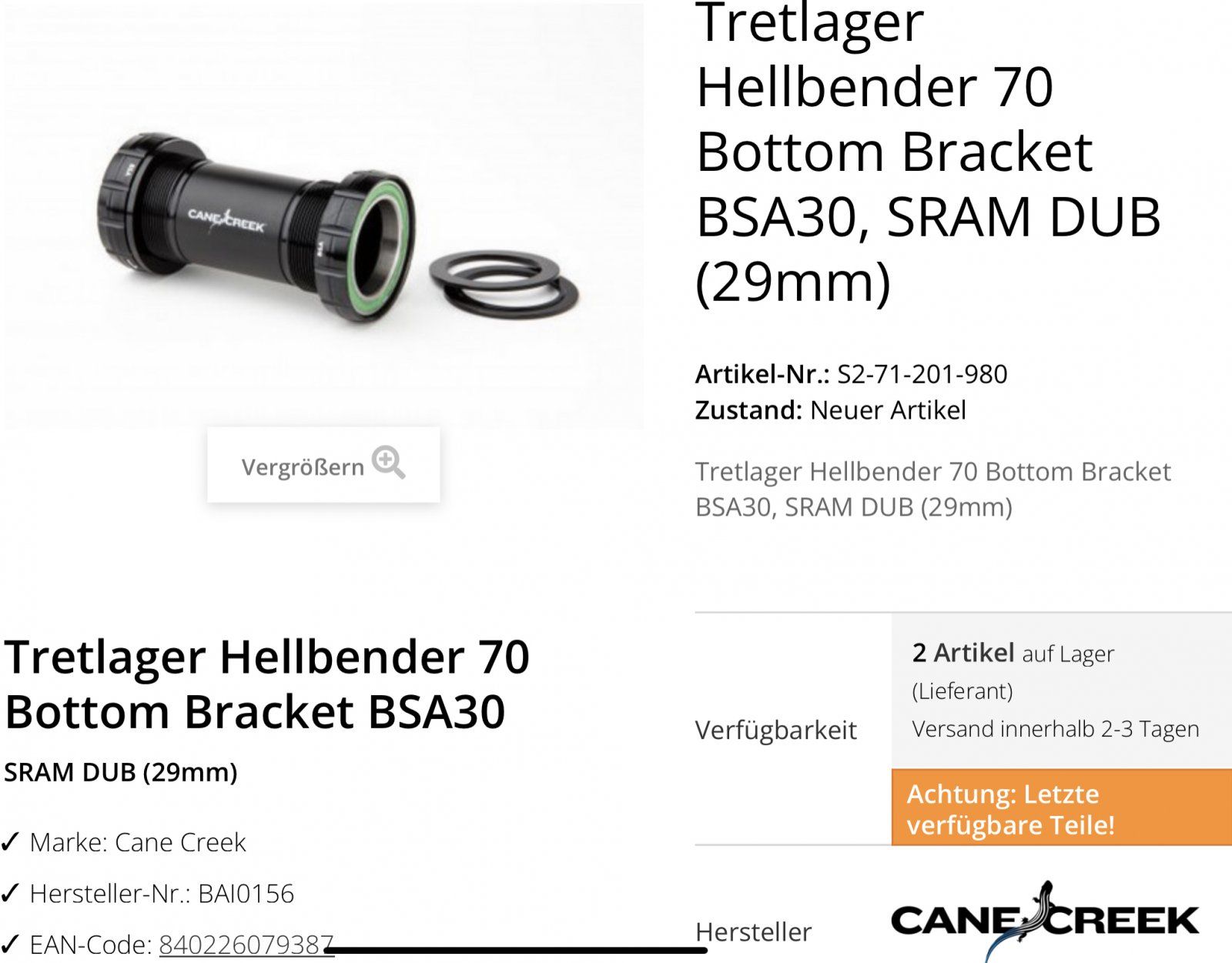

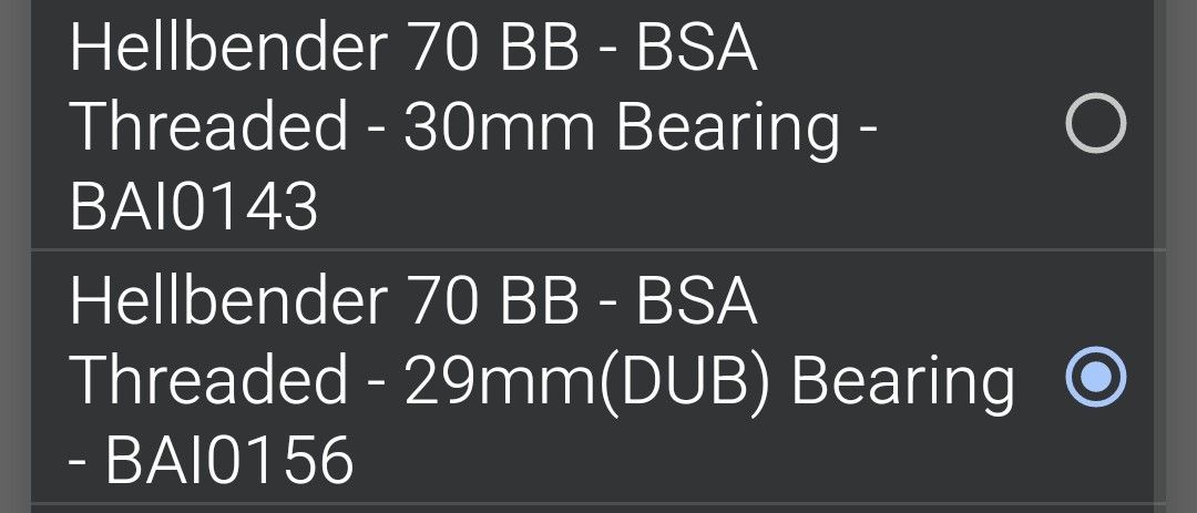

Kleine Frage in die Runde: passt dieses Tretlager?
BSA müsste für‘s aktuelle Glen ja richtig sein und meine Achse hat DUB Standard.
Aber mich irritiert die 30 🤷🏼‍♂️ Wieso BSA30?

Aufpassen, das Lager gibt's als BSA30 Version für die 30mm Welle und SRAM DUB für die 29mm Welle, am Ende vermutlich nur andere Hülsen ähnliche dem Hope Lager. In deinem Screenshot sollte es aber das richtige sein laut CaneCreek Artikelnummer. Schau auch, dass du den richtigen Schlüssel für die Montage hast, da bin ich letztes Jahr erst mit auf die Nase gefallen 😉
Genau das verwirrt mich: ich habe die DUB Variante angewählt und dann steht eben BSA 30 Sram DUB... ist wahrscheinlich einfach etwas unglücklich formuliert. Müsste dann ja eigentlich BSA Sram DUB heissen 🤷🏼‍♂️
BAI0156 ist ja das richtige und so steht es zumindest in der Artikelbeschreibung, falls doch was anderes kommt ist der Shop dran schuld.

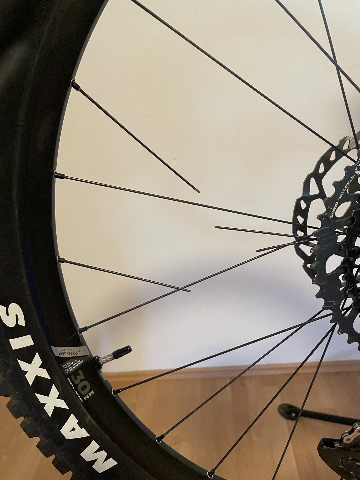

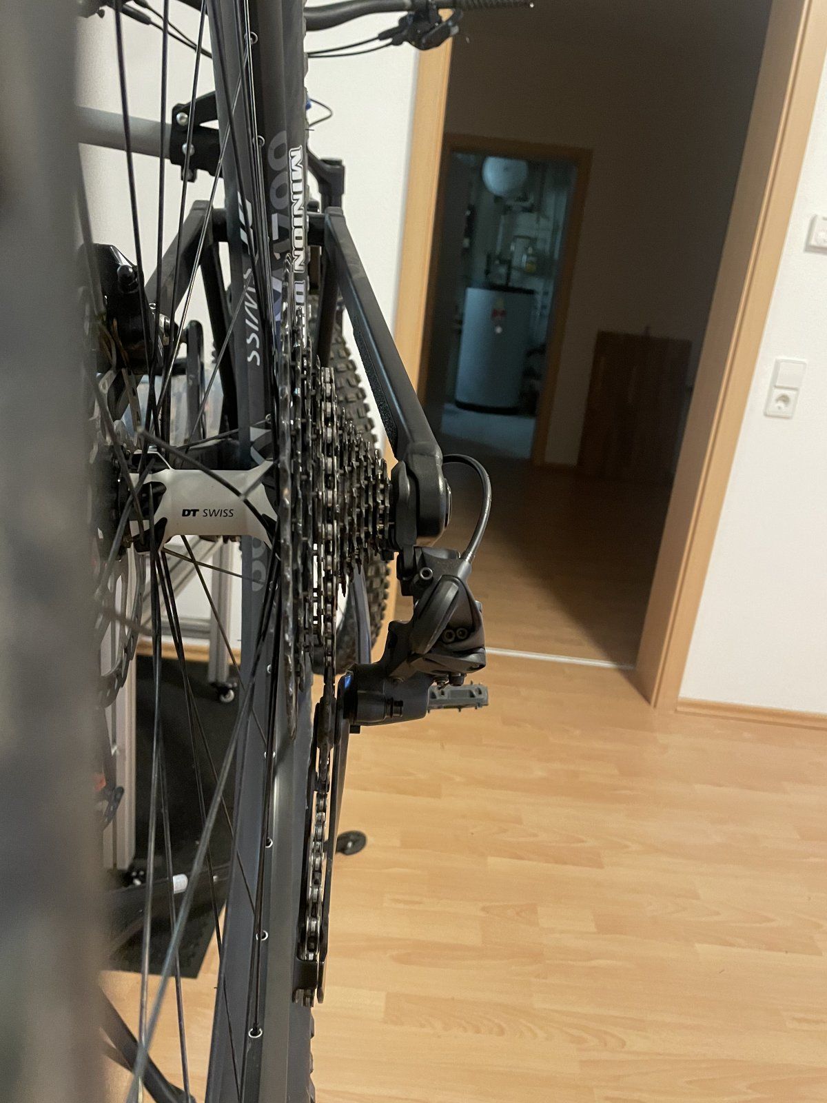

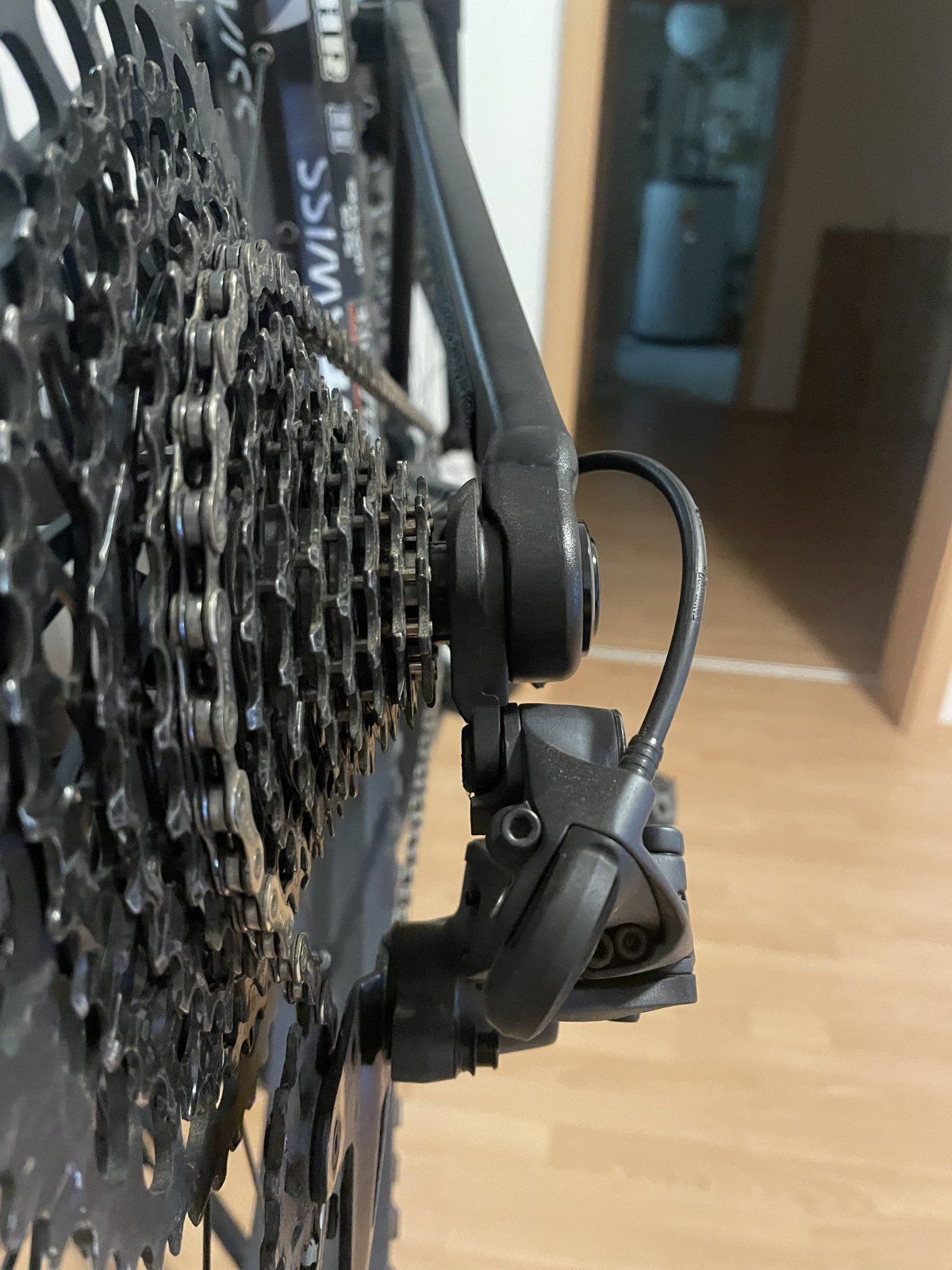

Die Freundschaft zwischen mir und meinem Glen wird gefühlt bei jeder Ausfahrt strapaziert…
Nach dem es nach einem Sturz schon den Brems- & Schalthebel gekostet hat, sind jetzt die Speichen dran und eventuell das Schaltwerk…
Was meint ihr? Schaltwerk verbogen oder nur das UDH Schaltauge?
Vielen Dank schon mal für Eure Hilfe!
