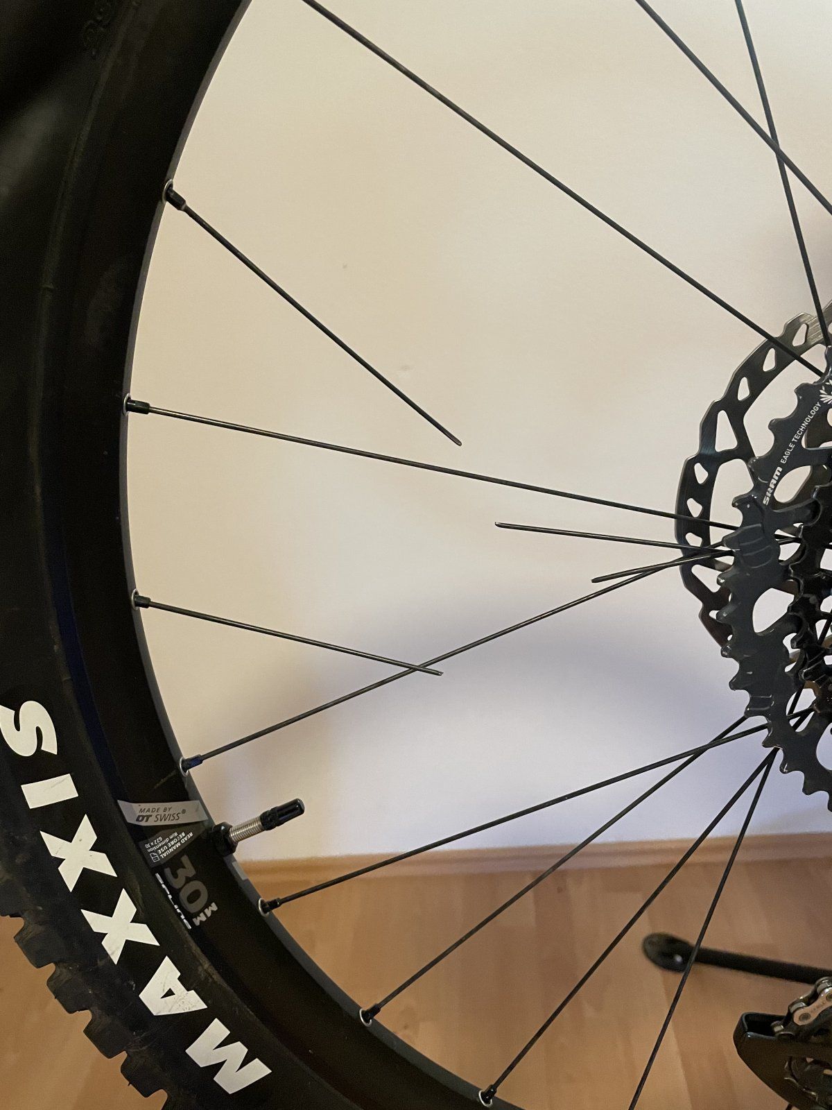

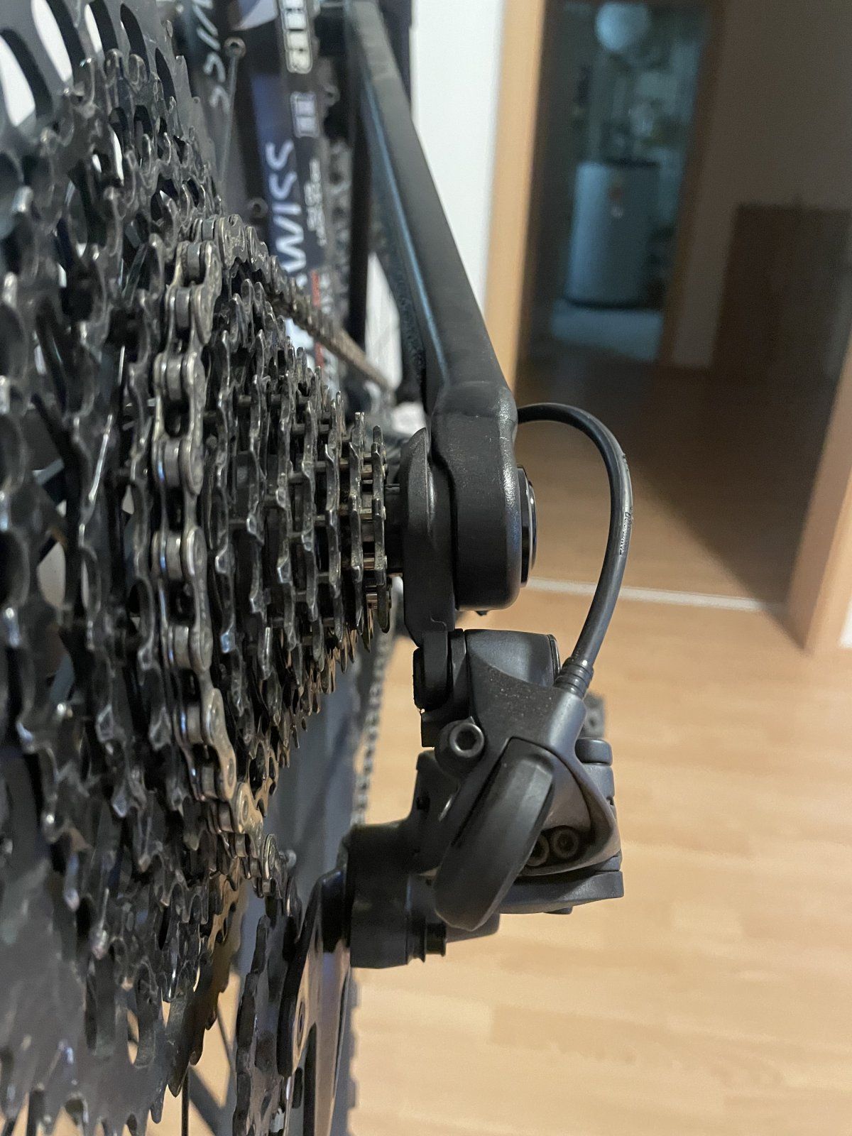

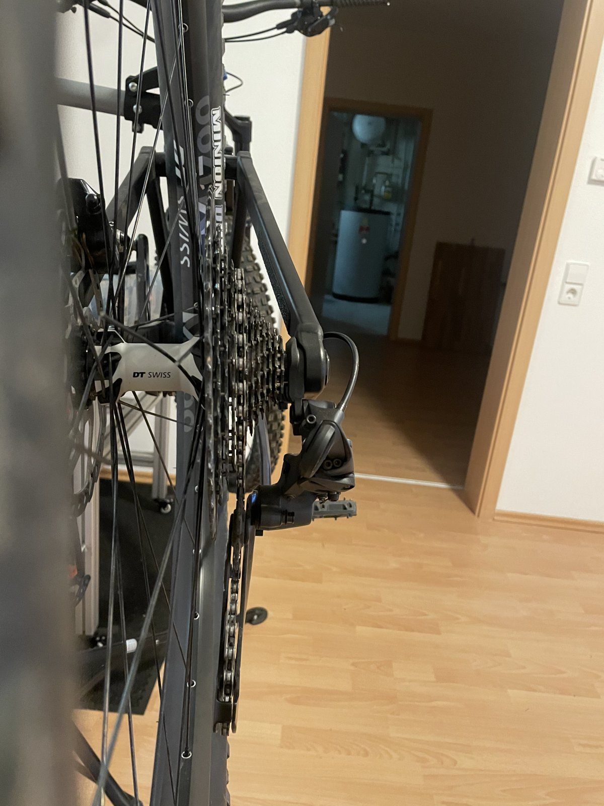

Die Freundschaft zwischen mir und meinem Glen wird gefühlt bei jeder Ausfahrt strapaziert…
Nach dem es nach einem Sturz schon den Brems- & Schalthebel gekostet hat, sind jetzt die Speichen dran und eventuell das Schaltwerk…
Was meint ihr? Schaltwerk verbogen oder nur das UDH Schaltauge?
Vielen Dank schon mal für Eure Hilfe!
Gruß
Jonas
bin mir nicht sicher aber ist das udh nicht eloxiert? falls ja müssten doch ziemlich schnell risse im eloxal sichtbar sein wenn es verbogen ist.
bei wrapp speed ist auch beim glen schluss und es kommt zum abwurf 😜, besser es brechen speichen als knochen!

Das Sram UDH ist aus Plastik, optisch erkenne ich mal keine Risse…Mit Mach 2 war ich leider auch nicht unterwegs, ein ganz langweiliger Waldweg…
@Zottel93 Das Schaltauge sollte eigentlich ziemlich Plan am Rahmen anliegen.
Meinst du der Abstand ist zu Groß bei mir?
In Summe sieht es so aus, als wäre das ganze Schaltwerk am Auge verdreht, kann aber auch täuschen…
Das UDH Schaltauge ist aus Metall und hat dann noch einen Kunststoffmantel/Aufbau drumherum.
Ja der Abstand ist bissel groß da stützt die Fläche sich ja gar nicht mehr am Rahmen ab, deswegen das Bild wie es aussehen sollte. Es sieht für mich so aus, als ob das Schaltwerk und Schaltauge schief sind. Bau doch Mal das Schaltauge aus, dann siehst du ja ob's einen abbekommen hat, geht ja ganz einfach.
Naja, so einfach ist es nicht, wie man meint :D
Hatte erst selber vorgestern bei mir ein neues Schaltauge dran geschraubt weil ich testen wollte, ob damit die Schaltung besser funktioniert.
Wenn man beide an eine glatte Stahlplatte gehalten hat, sahen sie beide gerade aus. Das neue Schaltauge eingebaut und mit Schaltaugenlehre kontrolliert war dann doch eine große Abweichung (da war die Abweichung beim alten Schaltauge weniger). Lustigerweise funktionierte die Schaltung mit dem neuen genauso gut/schlecht, so dass ich dann wieder das alte Schaltauge dran geschraubt habe. Hatte dann mit der Umschlingung noch etwas herum gespielt, so dass es zumindest beim testen brauchbar schaltete.
Was ich damit sagen will....ist das Schaltauge nur etwas verbogen, sieht man es gar nicht so einfach, erst mit der Lehre fällt es deutlich auf. Und selbst bei absolut neuen Schaltaugen muss man dann kontrollieren, ob die wirklich passen.
Leider wahr, hatten wir erst beim Kumpel. Bei den Bildern von Zottel sind die Spaltmaße aber soweit ab, da müsste auch so was zu sehen sein. Selbst wenn das Schaltauge Grade ist, stimmt da was nicht, da sollte kein so großer Spalt sein.
