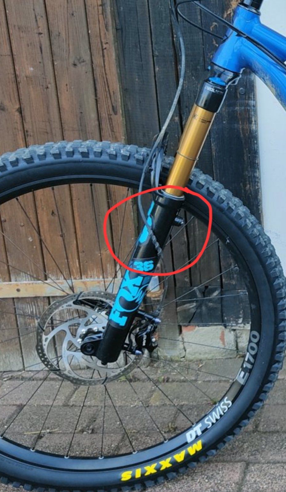

Ich hab ein Problem und brauch mal euren Rat.
Seit gestern zwitschert mein Vorderrad und ich hab ganz stark die Nabe bzw. deren Lager im Verdacht.
War in der nahegelegenen Waschbox und hab mir anscheinend das Fett ausgespült, trotz vorsichtigem Abstand.
Hab den m1700 Laufradsatz weiß aber nicht sicher was für eine Nabe da drin steckt.
Kann ich einfach die Endkappen abmachen die Lager öffnen und wieder mit Fett ausstatten?

https://www.dtswiss.com/de/support/produkt-support?matnr=H35PBDIXR28SO9014S
Schau dir das mal an, dann machst du nichts falsch, kannst dir deine Nabe selber suchen wenn diese nicht passt,

Ich hoffe du hast recht, nur wüsste ich nicht was da sonst bei drehendem Rad quitschen verursachen könnte, Achse und O ringe, sonst bewegt sich da ja nichts.
edit: davon ausgehend dass es nicht die Bremsen sind.
Ich drehe wie von dir beschrieben dann mal nur das Rad und dann melde ich mich noch mal.

Die Endkappen selbst können auch so ein von dir beschriebenes Quietschen verursachen. Daher: bevor du die Lager öffnest, erst mal nur die Endkappen abnehmen, säubern und an den Berührflächen zur Nabe hin leicht fetten, und schauen ob's dann weg ist

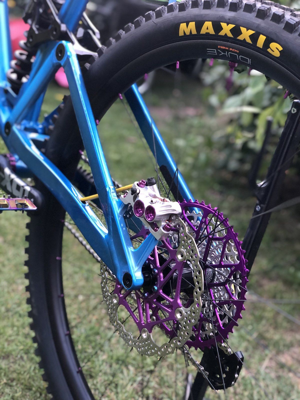

So endlich bin ich heute fertig geworden ☺️ Dank an alle die bei sämtlichen Fragen geholfen haben. Vor allem KHUJAND den ich mit den Deakels generft habe bis der Farbton passte🙈😂. Bin so gespannt wie das Monster abgeht.
Hab mein Santa Cruz Nomad verkauft weil man die Teile ja nur noch sieht, bis jetzt bereue ich es auf keinen Fall bin auf das Fahrgefühl gespannt. Falls jemand interesse an der Teileliste hat würde ich diese noch nachreichen.
Ich freue mich schon auf ein paar Touren mit euch klingt hier nach einer mehr als hilfsbereiten und netten Community!
Sonnige Grüße Tim
Anhang anzeigen 1511260Anhang anzeigen 1511261Anhang anzeigen 1511262Anhang anzeigen 1511263Anhang anzeigen 1511264
