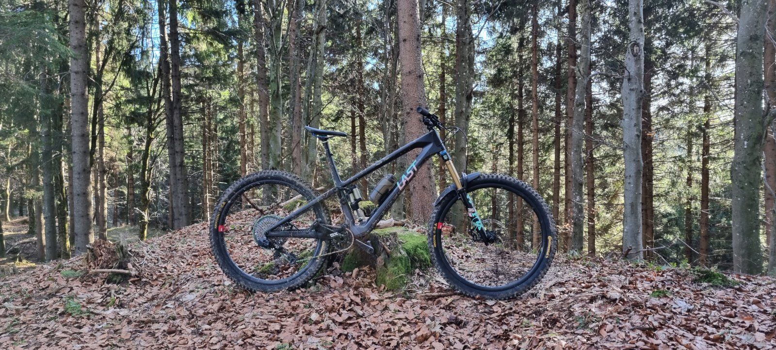

Hab da auch etwas. Leider im für mein Alter nicht konformen 9:16 Format. :D
