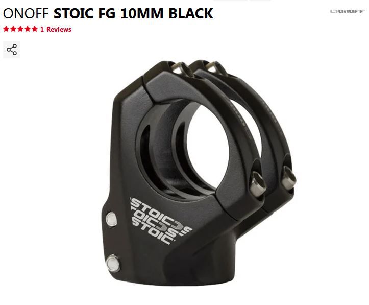

Wenn ihr gerade von Lenker und Vorbau schreibt.
Unser Projekt 15mm Vorbau im Lenker integriert ist fertig und wenn es euch interessiert kann ich ein paar Zeilen dazu sagen.
Nur soviel es fährt sich mega.

Mutig, Vorbau und Lenker wären die letzten Teile mit denen ich experimentieren würde. Insbesondere für die Anforderungen an ein Enduro/Freeride Bike mit entsprechender Belastung...

Wir fahren unsere Lenker eh immer so weit vor gedreht, wenn man sich die Trial Räder genau anschaut haben wir uns das abgekupfert.
Man tut sich leichter das Rad aktiv nach vorne oben zu schieben wenn gehüpft oder ein Spalt zwischen zwei Steinen überwunden werden muss.
Same. Ich fahr meine Lenker auch so "seltsam". Alles andere dreht mir auf der Abfahrt die Handgelenke oder Ellbogen in komische Winkel.
Da bin ich auch voll bei dir. Ich werde es definitv testen sobald Rulzman es dann mal rausbringt.
Aktuell so aufm Markt hab ich kein Vorbau gefunden außer den oben gezeigten. Der ist aber eine Nadel im Heuhaufen.
Im Prinzip stelle ich mir Griff auf Lenkachse auch lenkdynamisch ideal vor. So wären die Lenkbewegungen an beiden Händen quasi symmetrisch um die Achse.
Wenn das Problem mit der Höhe nicht wäre :(
"Einfacher" wäre das fast mit einem entsprechend geformten Lenker zu lösen, den man in einen normalen Vorbau klemmen könnte. Also "einfacher" für jemanden, der Lenker auslegen und anfertigen kann.
