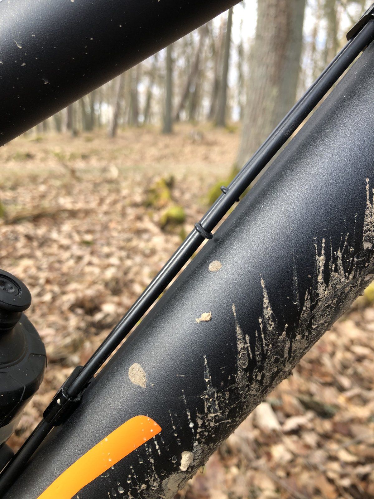

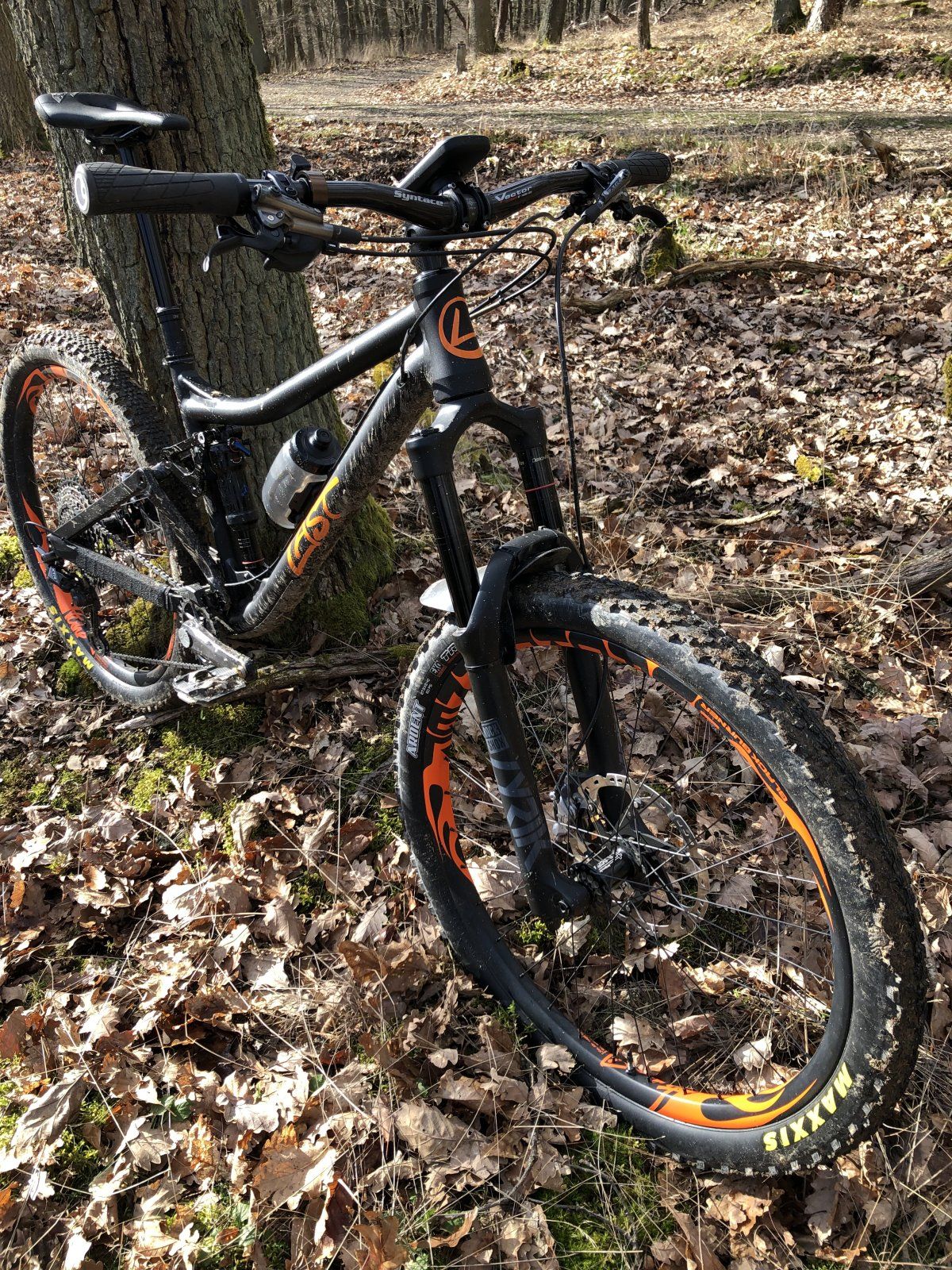

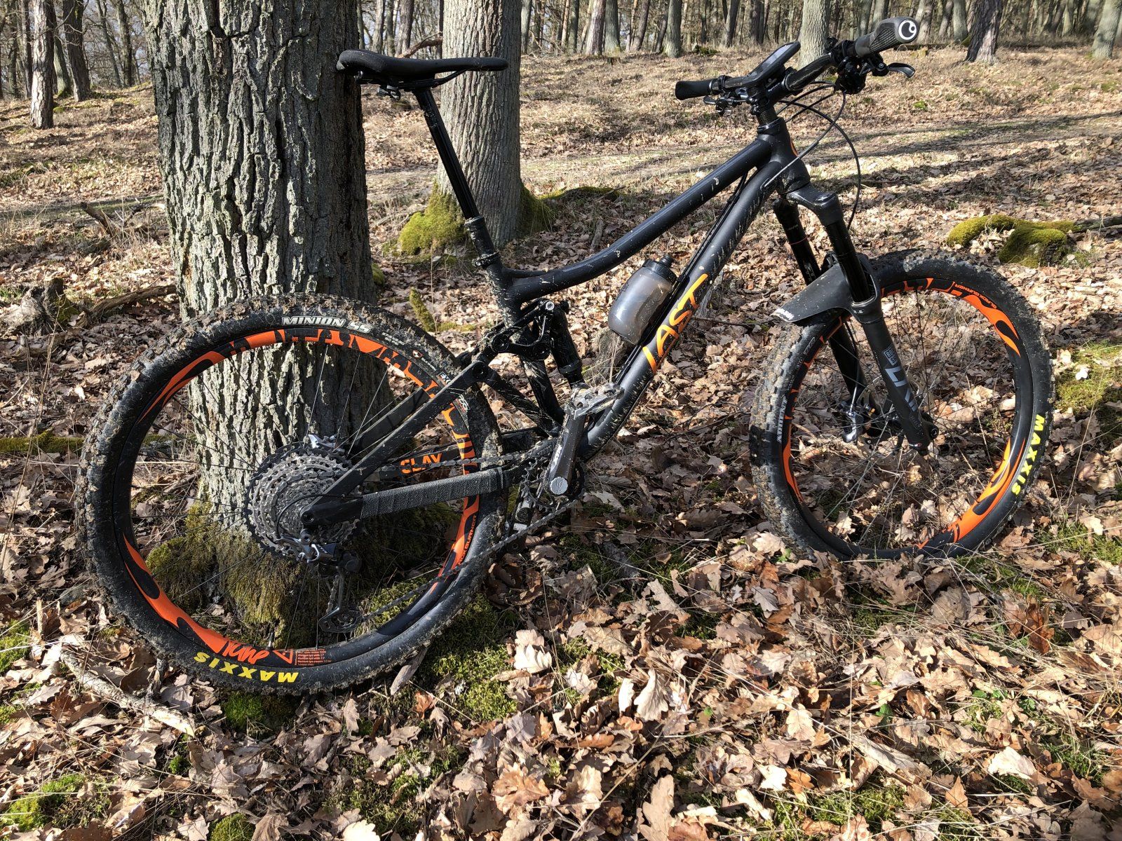

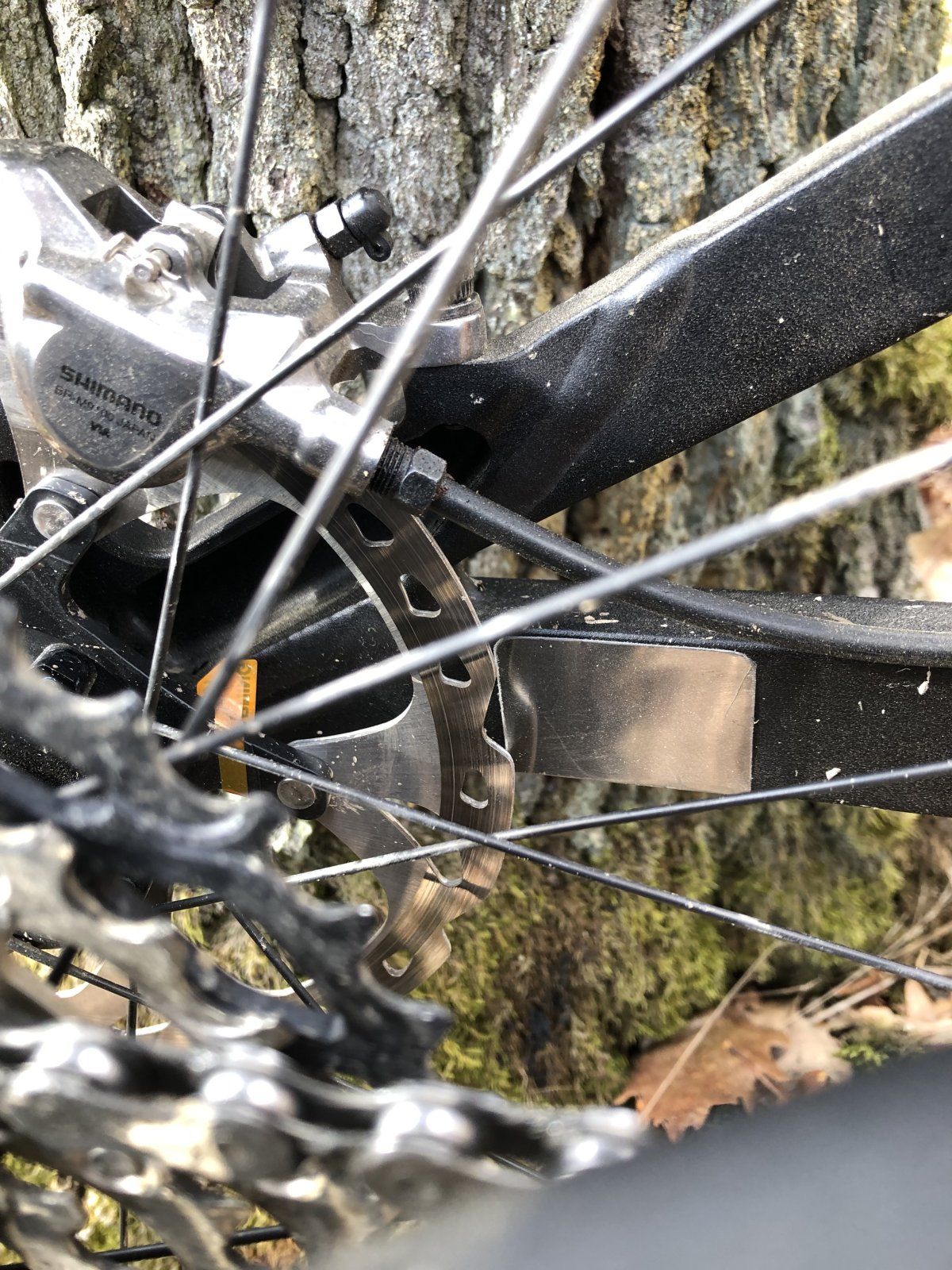

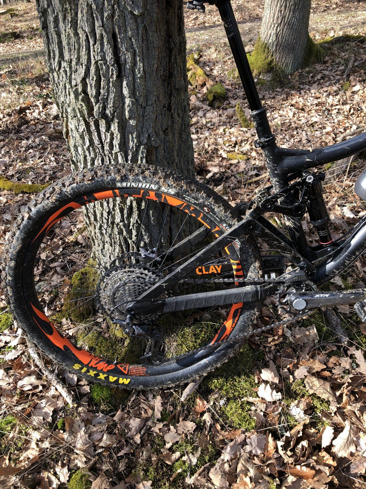

2 kleine Gimmicks …
Einmal kleine O Ringe auf den Aussenhüllen damit es nicht schleift und ein VA Blech damit die Scheibe beim ein- und ausbauen die Strebe innen verschrammt Anhang anzeigen 1645168Anhang anzeigen 1645169
Dafür schmeiss ich mein Rad viel zu oft weg, als das sich das lohnen würde.
Die O-Ringe in den Bereichen wo die Züge gerade verlaufen, halte ICH für unnötig. Die Klemmung hält ausreichend, dass die Züge nicht auf- und abrutschen.
Anders sieht das bei den Biegungen hin zum Hinterbau aus. Da hatte ich - solange mechanische Schaltung - Schleifspuren. Auf der anderen Seite - Bremse - was das aber auch unproblematisch.
Nen bisschen Schutzfolie sollte da aber helfen.

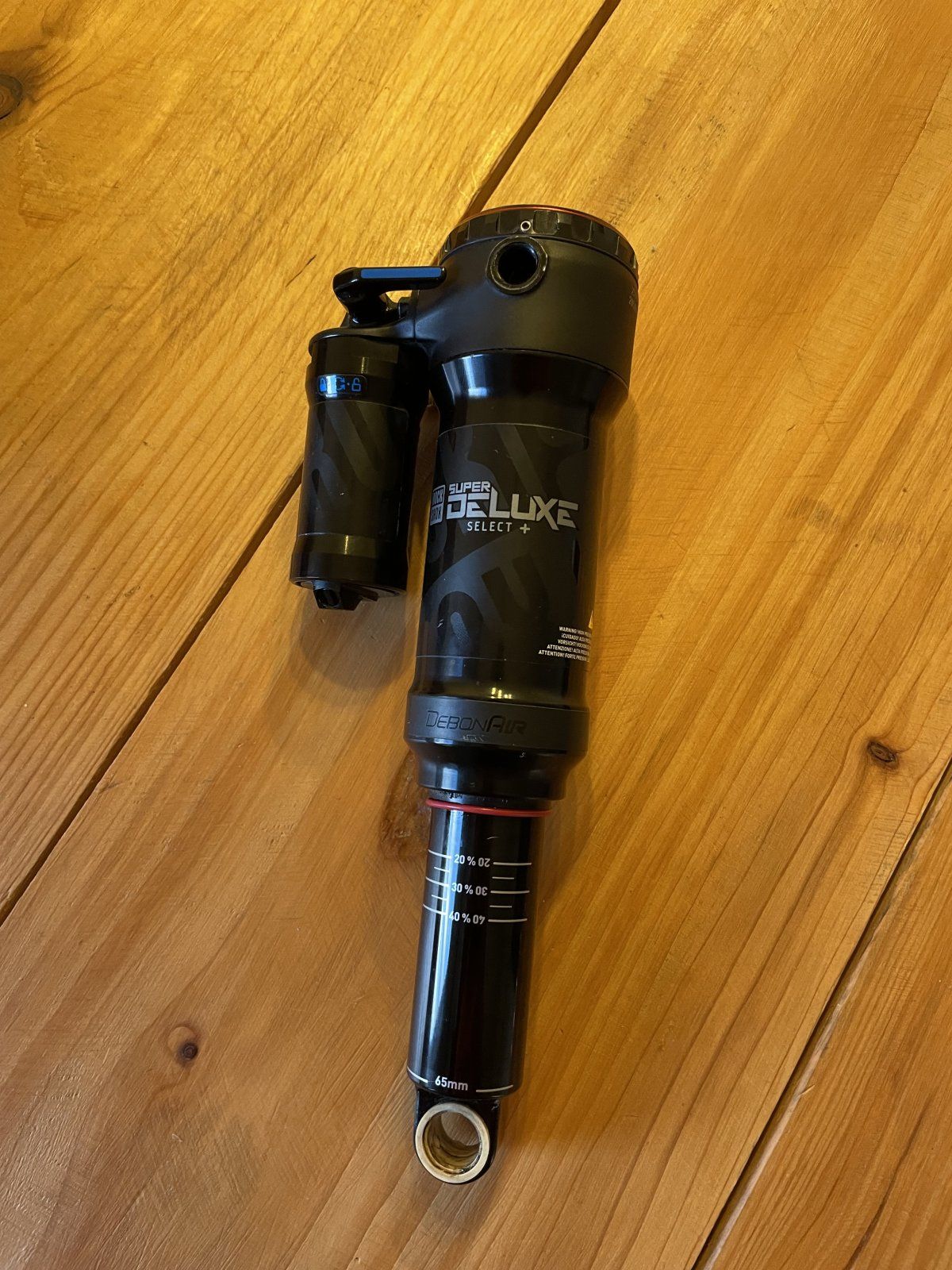

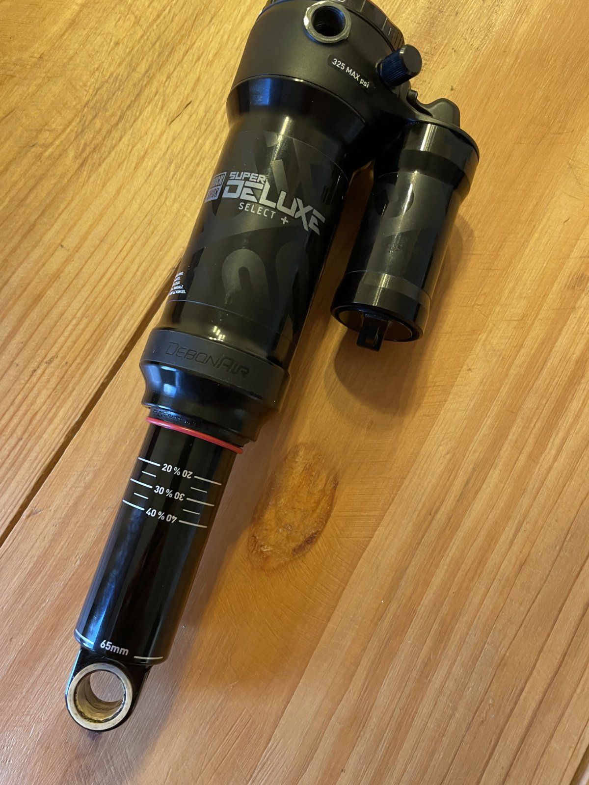

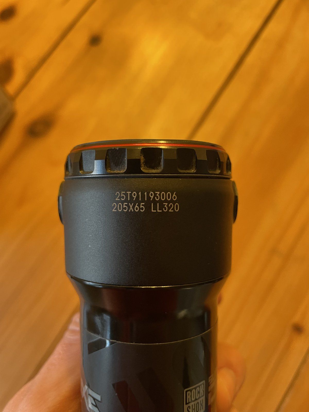

Hi,
bevor ich in den Bikemarkt gehe - ich hätte einen perfekt laufenden Rock Shox Super Deluxe Select+ aus einem Tarvo in 205x65mm abzugeben. Ich sehe keine nennenswerten Gebrauchsspuren, der Tune passt. Alle Einsteller funktionieren normal, Dämpfer funzt prima.
Ich habe diverse Dämpfer aus meiner Madonna mit dem Einbaumaß und brauche ihn deshalb nichtmal als Ersatzdämpfer. Vielleicht will ja aber jemand hier günstig einen passenden Ersatzdämpfer.
150€ inkl. Versand - das sind gute 50€ unter gängigem Bikemarktpreis.
Bei Bedarf PN an mich.
