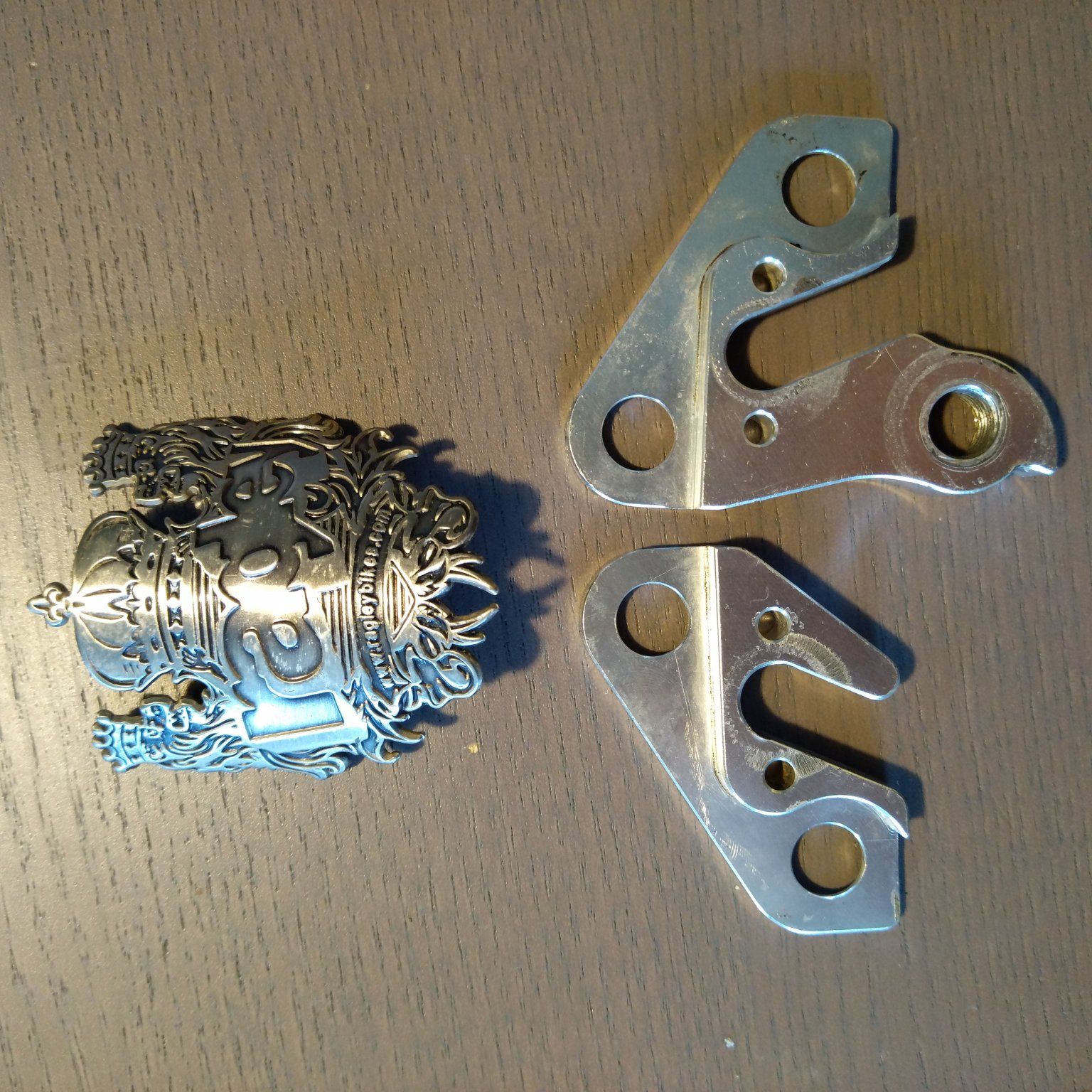

Soo. Die nächsten "Teile" sind gekommen. Hoffentlich komme ich diese Woche noch dazu sie anzubringen. (Banane als Größenreferenz)

Das erste Anbauteil ist auch angekommen. Ich habe einen Works Components -2° Steuersatz gekauft und ein bisschen 2k Kleber da ich einen der Rahmen mit Wurfpassung am Steuerrohr habe. Ich dachte ich fange mal mit dem extremen Winkel an und arbeite mich von da bei Bedarf wieder zurück...
