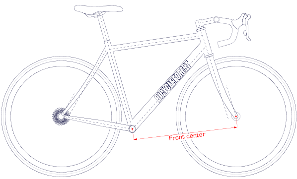

Vorsicht: Die 2mm beziehen sich auf den Abstand Tretlager zu Vorderradachse, also sowas wie Radstand minus Hinterbaulänge:
Reach ist ein anderes Thema, der ist beim ICB in M 21mm länger als am DH-Rad. Das ließe sich mit einem anderen Vorbau zwar anpassen, das Rad bliebe aber im vorderen Teil vom Radstand ungefähr genau so lang wie mein DH-Rad. Daher kommen meine Bedenken bezüglich der Wendigkeit.
