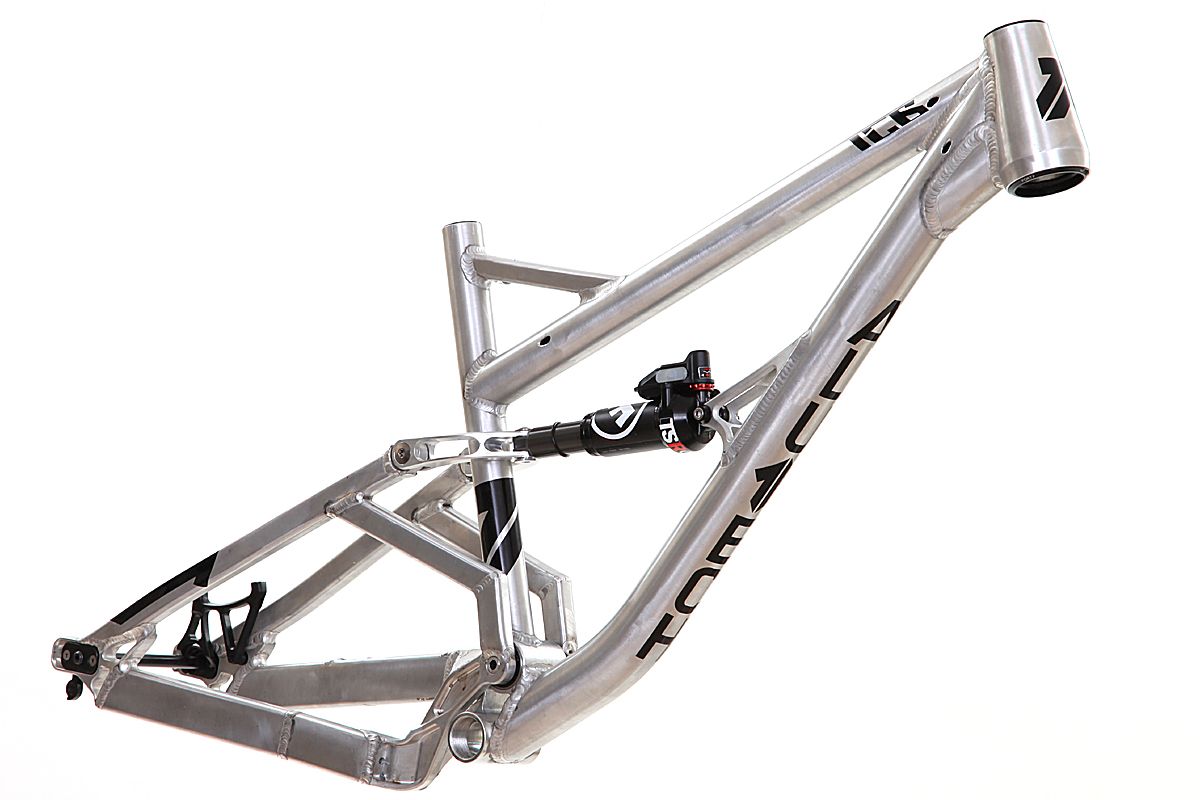

@nuts "fotorealistische Renderings", ich lach mich schlapp :lol:
Aber super, dass es sogar schon am Prototyp ohne obere Querverstrebung mögl. scheint die nötige Steifigkeit für die Dämpferverlängerungskonstruktion zu erreichen.
VOR der Serie empfände ich es aber als sehr beruhigend wenn nochmal ein Proto gebaut würde MIT oberer Querverstrebung und dafür einem Rohrsatz der in Sachen Design/Auslegung/Gewicht dem entgültigen näher kommt, nicht dass es am Ende doch noch Überraschungen gibt.
Anhang anzeigen 319557 Also ich dachte auch wir hätten es Designtechnisch mit dem Knick im Griff, aber... Jürgen hat ein paar fotorealistische Renderings gemacht und siehe da: In 3D sieht die sache natürlich anders aus. Man kriegt (zwangsläufig) einen asymmetrischen Abstand von der Verstrebung zum Sitzrohr, was - wenn man das eine Weile parallel zum Sitzrohr führt - nicht sooo cool aussieht, oder was denkt ihr?
PS: Jürgen ist offensichtlich ein Rendering-Gott. Und das ganz ohne Raycasting und sonstige Späße.
Bitte bitte ermöglicht eine Reifenfreiheit von 2.8" für den neuen WTB Trailblazer!
http://www.twentynineinches-de.com/...eifen-scraper-felgen-erste-praxiserfahrungen/
Da bin ich auch für. Stefan ist etwas skeptisch, aber jetzt schauen wir mal. Mein Tipp: Mit Umwerfer wird es nicht möglich sein, mit 1X11 schon. Und, was wir auf jeden Fall auch berücksichtigen wollen, ist die 26+ Fraktion. Die Kettenstreben sollen einfach in Richtung Hinterrad nicht wieder zusammen laufen, sodass auch 26X2,75 oder was auch immer funktioniert.
Eingelenker waren vor allem zu Zeiten ein Thema, wo es zum einen keine ordentlichen Dämpfer gab und 3-fach Kurbeln. Da war dann die große Frage, wo man den Hauptdrehpunkt hin legen sollte, wegen Kettenzug usw. Wird heute elegant mit 1-fach Kurbeln und LSC gelöst.
VPP ist/war letztlich auch nur wegen der Dämpferanlenkung interessant. So etwas wie beim Solid Strike wird man anders kaum hin bekommen.
Die klassischen VPP haben sogar allesamt eine recht miese Progression. Die Trail und Enduro Bikes eine am Anfang ansteigende, was das Ansprechverhalten mit Luftdämpfer nicht gerade schöner macht und diesen Durchsackeffekt mit sich bringt und einige am Ende noch zu wenig Durchschlagschutz. Bei den DH Bikes ändert sich das Übersetzungsverhältnis über den Hub viel zu krass, weswegen man kaum richtig perfekte Dämpferabstimmungen hin bekommt (da braucht man schon fast Werks-unterstützung vom Dämpferhersteller ;)).
Ich schließe mich Tyrolens an und würde sogar behaupten: An einem Trailbike ist ein gut gemachter Eingelenker das bessere System.
Was ihr da treibt ist mir eigentlich Wurst, weil nicht relevant, so lange es keine Nachteile mit normalen 650B Rädern hat. Ich möchte wegen dem Käse (den vielleicht 1-2% aller Käufer aufbauen), weder Steifigkeitsnachteile, Gewichtsnachteile, Geometrie-änderungen, seltsame Optik oder im Fersenbereich sonderlich breite Hinterbauten an denen man immer hängen bleibt. Ansonsten wäre es mir egal.
Also 26+ brauche ich nicht, aber es wäre schön, wenn man noch normale 26" Reifen reinkriegen würde. (Geht ja idR nicht, weil sich das Yoke zu schnell verjüngt)
