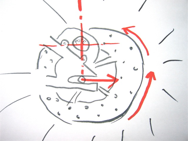

Ach ja, noch was dazu:
...zwei kleine Aussparungen am Postmount-Adapter würden für die OEM2 Platte genügen (analog Monkeybone):
