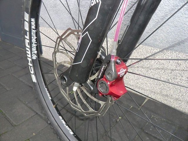

Was wiegen die DirtyDan,sehen relativ wuchtig aus die Dinger? Bin mit meiner AX-Kombi Baron2.3/RQ2.2 sehr zufrieden (zusammen ca. 1350g)
Gefällt mir sehr gut :daumen:
Für 2.0er sehen sie ganz gut aus:daumen:
Ich bin positiv überrascht. Das Wetter spielt natürlich gerade mit. Die Reifen ziehen voll durch den Modder.
Dazu wiegen sie nur ca. 450 Gramm:D und haben einen super leichten Rollwiderstand. den Baron und RQ würden sie wegrollen ;)
@Kurbelkraft
Das ist eine Revelation WC mit QR15? Hattest du die mal allein auf der Waage? Was wiegt die? Wie ist die Performance?
Danke!
Hatte eine weiße Revelation WC mit QR9. Habe mir dann ein schwarzes Casting mit QR 20 besorgt. Die Steifigkeit ist somit top und ich kann auch den W 35 MX LRS einbauen.
Sie wiegt so knapp unter 1600 Gramm bei bester Performance

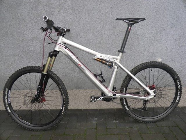

Trotz das der Lenker Carbon ist, ist er nicht wirklich leicht. Da würde sicher noch was gehen. Schalthülle für den Umwerfer ist zu lang, finde ich. Steckachse vorne kannst du noch gegen eine von Tune tauschen. Schläuche hast du sicher schon überdacht. Am Sattel kannst du wahrscheinlich noch was rausholen. Sieht mir nach einem mit Metall-Gestänge aus.
Ansonsten Understatement. Wobei ich aber finde, dass die Hydraulikleitungen schwarz gehören. Das rosarot mag mir nicht so recht gefallen.
