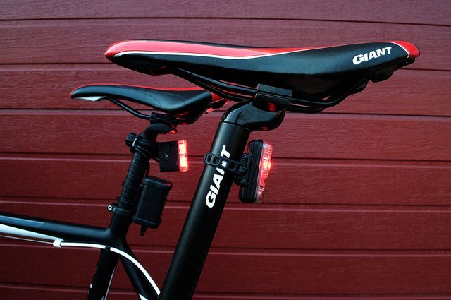

habs gerade probiert wenns auf 2W eingestellt ist pasiert beim bremsen nichts
der leuchtmodus dauer mit aufblitzen geht dann auch nicht wirklich
2W ist aber wirklich heftig mehr als 0.5W bremslicht wird man nicht brauchen
hab gerade noch was rausgefunden egal welche leuchtstufe man einstellt das Bremslicht läuft anscheinend immer mit 2W
bei der funktion dauerlicht + aufblitzen scheint es als ob es auch mit 2W blitzt zumindest konnte ich bei verschiedenen helligkeitsstufen keine minderung des blitzens erkennen
soll das so sein?
forest hat geschrieben:
"Bremslichtfunktion: Das Rotlicht hat einen integrierten Gyro-Sensor. Dieser erkennt die auftretenden Beschleunigungskräfte wenn der Radfahrer bremst. Dann wird die Helligkeit kurzzeitig um 100% erhöht."
oder soll das auf 100% heissen und nicht "um"
