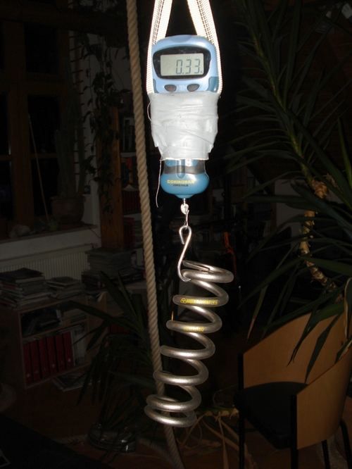

@heinzelmann
du hast doch sicher die ti-feder gewogen bevor du sie eingebaut hast, oder? ;-)
Das Gewicht würde mich sehr interessieren..und natürlich auch die Federhärte.
Meine 450er Manitou Stahlfeder wiegt 617g....büschn viel.
Jetzt wo ich hier einige U17-Izimus gesehen habe, muss meins auch nochmal abspecken :)
die ti-feder ist eine 350er und wiegt 367gramm, vorher hatte ich eine 400er stahl drin, die war 250gramm schwerer. der unterschied ist natürlich nicht so groß, wenn du bei derselben federhärte bleibst.
Thanx ihr beiden :daumen:
also ~250g sollten sich dann auf jeden fall sparen. aber erstmal muss ich ermitteln welche härte ich brauche, 450 oder 500

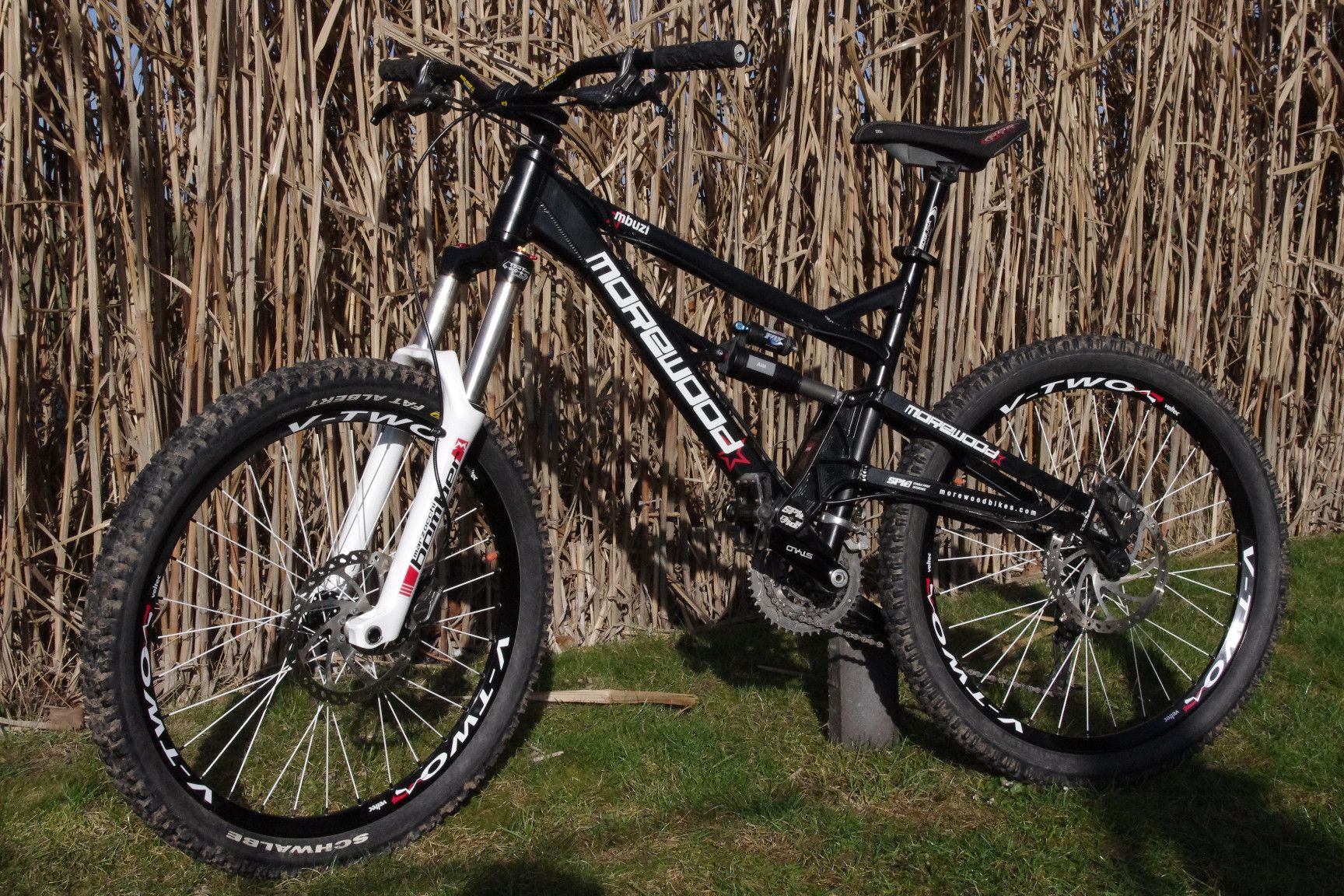

hier mal mein neues:
und noch eins :
