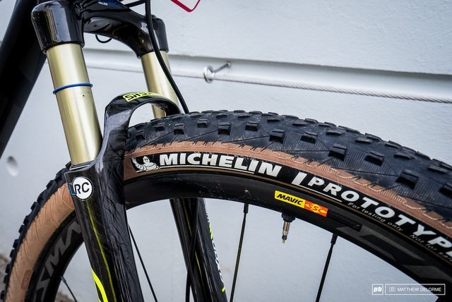

Somit bekommt ein Satz Ikon/ikon der andere Aspen/Aspen. Jetzt kann ich das gante Jahr Aspen/Aspen, Ikon/Aspen oder Ikon/Ikon fahren ohne das sich optisch was ändert. Spannend wirds dann, wenn endlich dei Michelin Prototypen auf den Markt kommen, weil Skins stehen dem Bike auch recht gut:bier:
