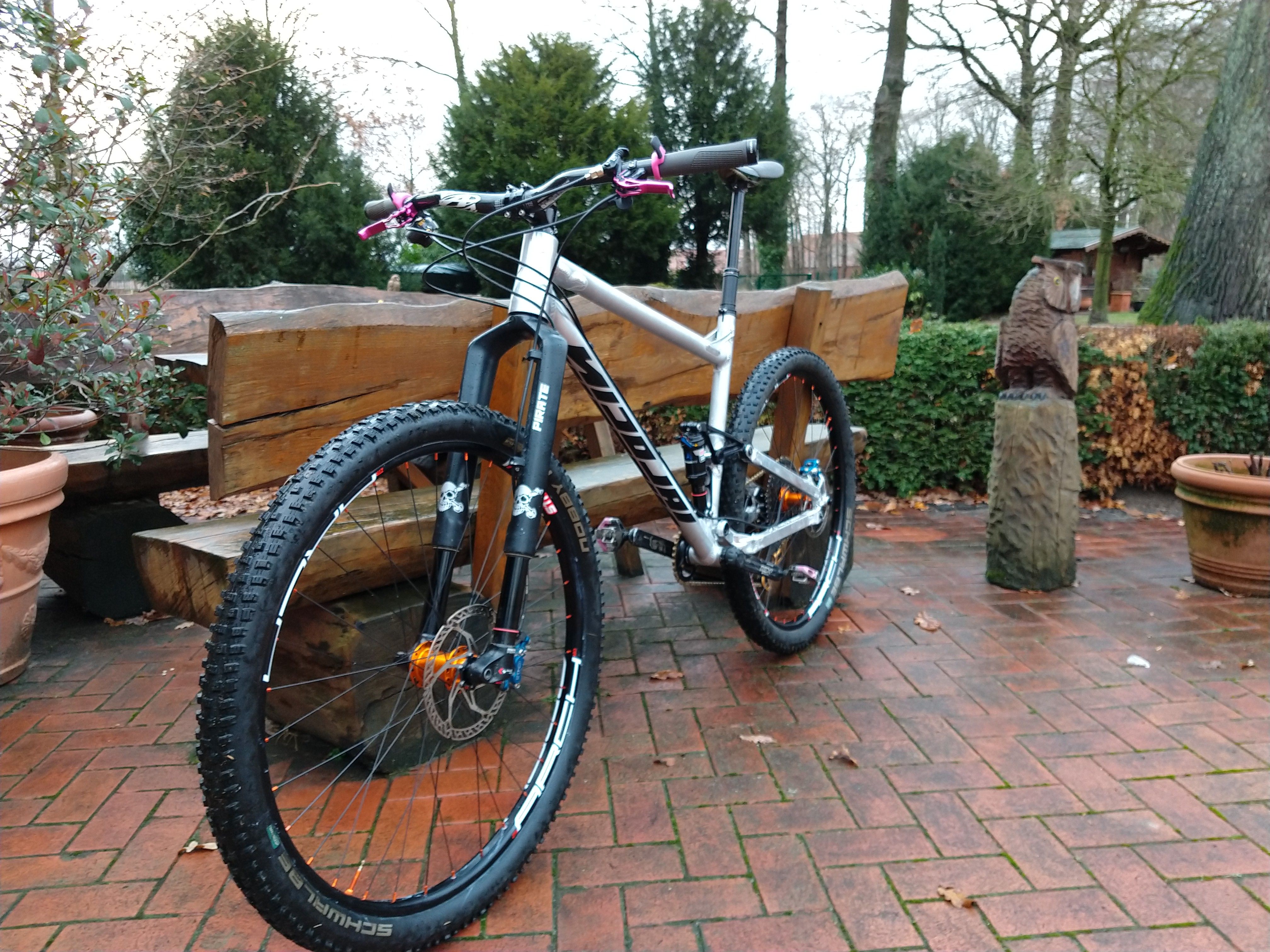

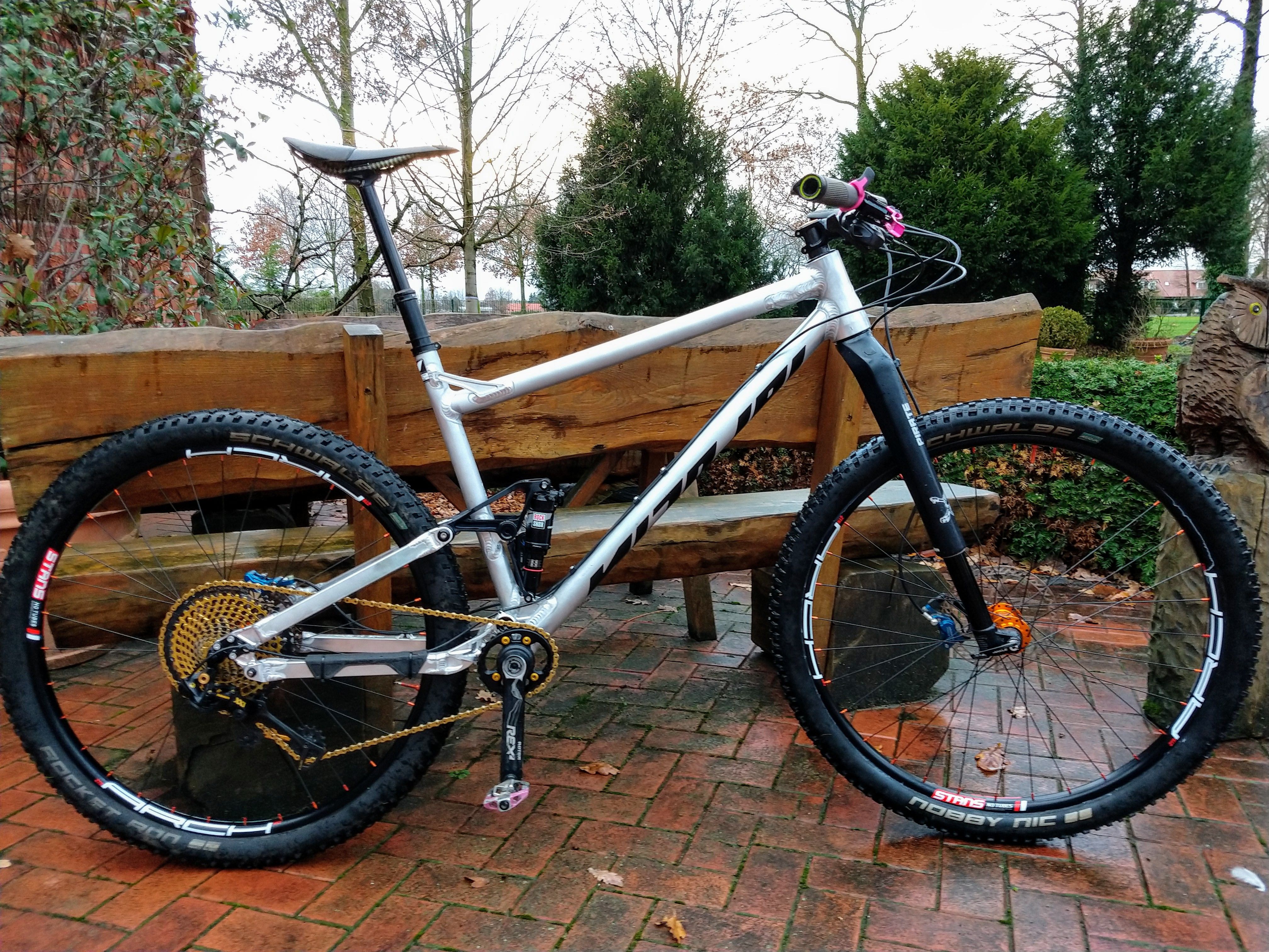

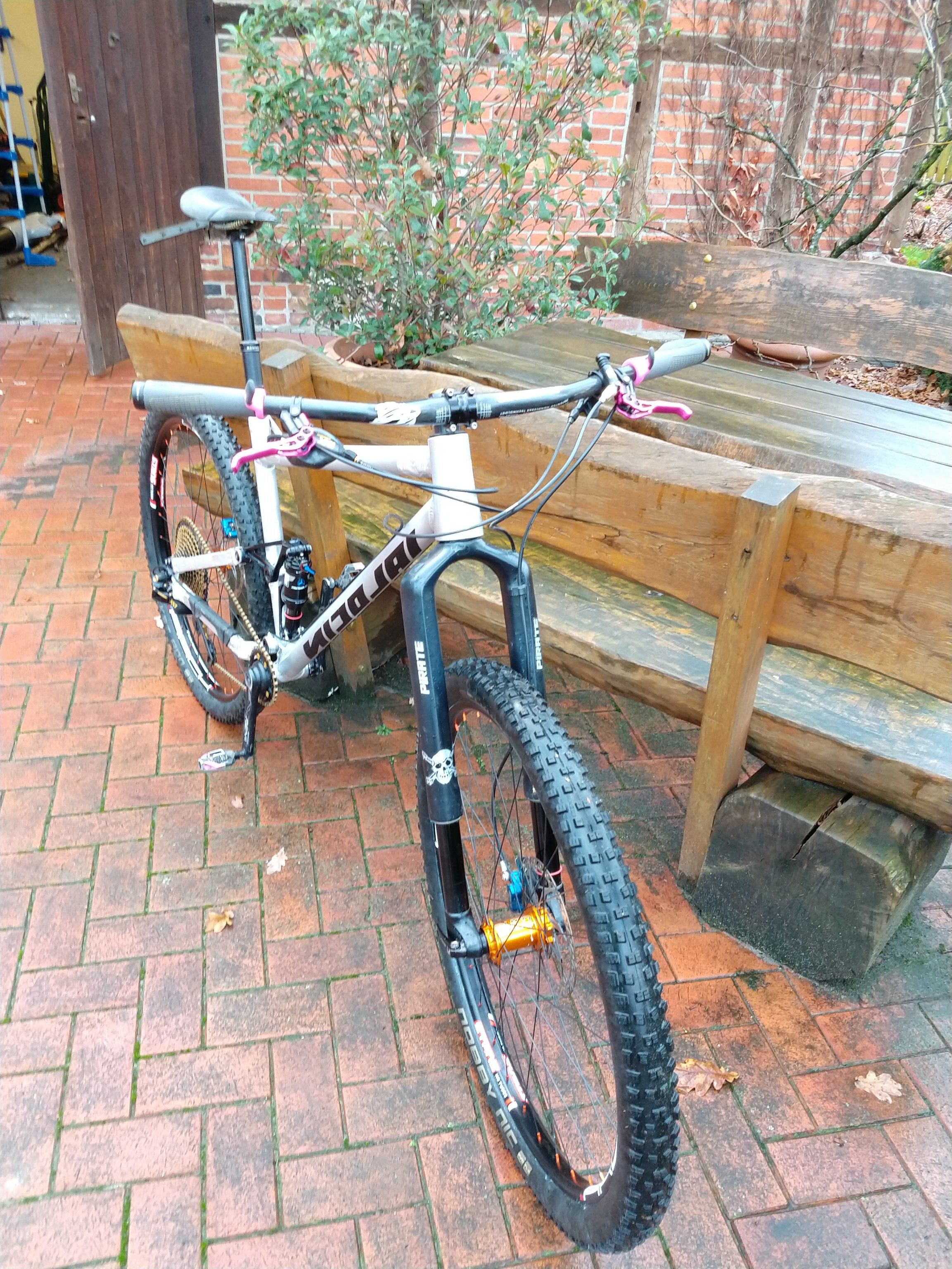

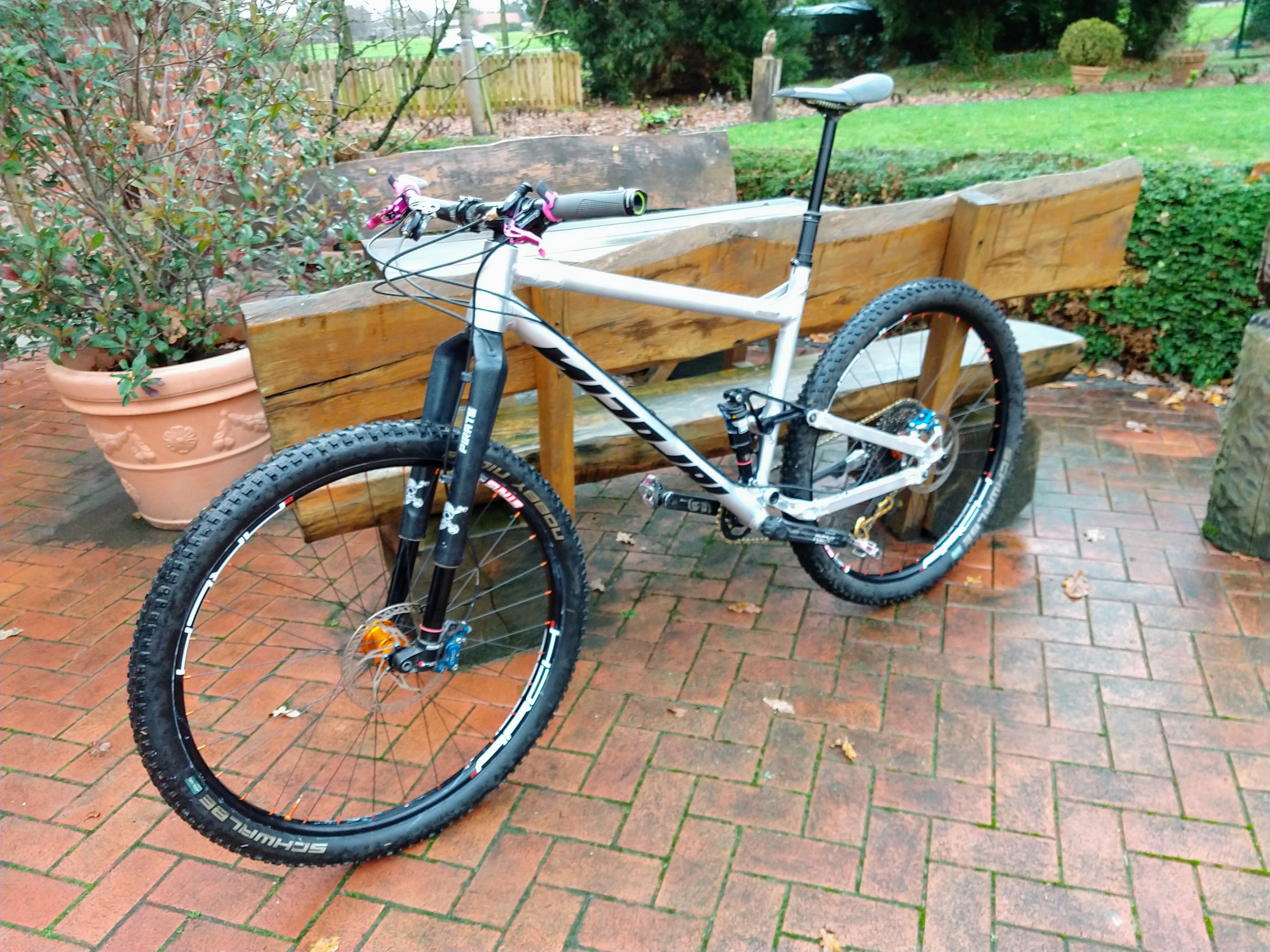

Hey Maik,
du hast recht ich bin das Saturn auf Marathonrennen in Belgien (die sind sehr traillastig) und bspw. auch bei den 24h am Alfsee gefahren.
Bei diesen Rennen war mir mein Hardtail zu extrem.
Es ist richtig, dass der Rahmen nicht der leichteste ist, aber durch die Geometrie hast du deutliche Vorteile im Gegensatz zu einem klassischen Matrathonfully. Das Rad klettert einfach besser und ist im Downhill viel ruhiger. In engen Kehren ist das Bike zwar nicht so wendig wie ein Marathonfully mit kürzeren Kettenstreben, aber jetzt mal im Ernst, wann muss man schonmal beim Marathon sein Hinterrad versetzten. Die Kletterfreudigkeit und die Abfahrtsruhe macht sich bemerkbar. Man Sieht immer wieder wie sich viele Fahrar immernoch die Sattelspitze in den Po rammen, damit die Front nicht steigt.
Für den Winter habe ich mein Saturn nun etwas modifiziert und etwas mehr auf Trail ausgerichtet.
So, hier Mal meins
Gr. XL und im Moment 12,2 kg.
Gruß Thomas
