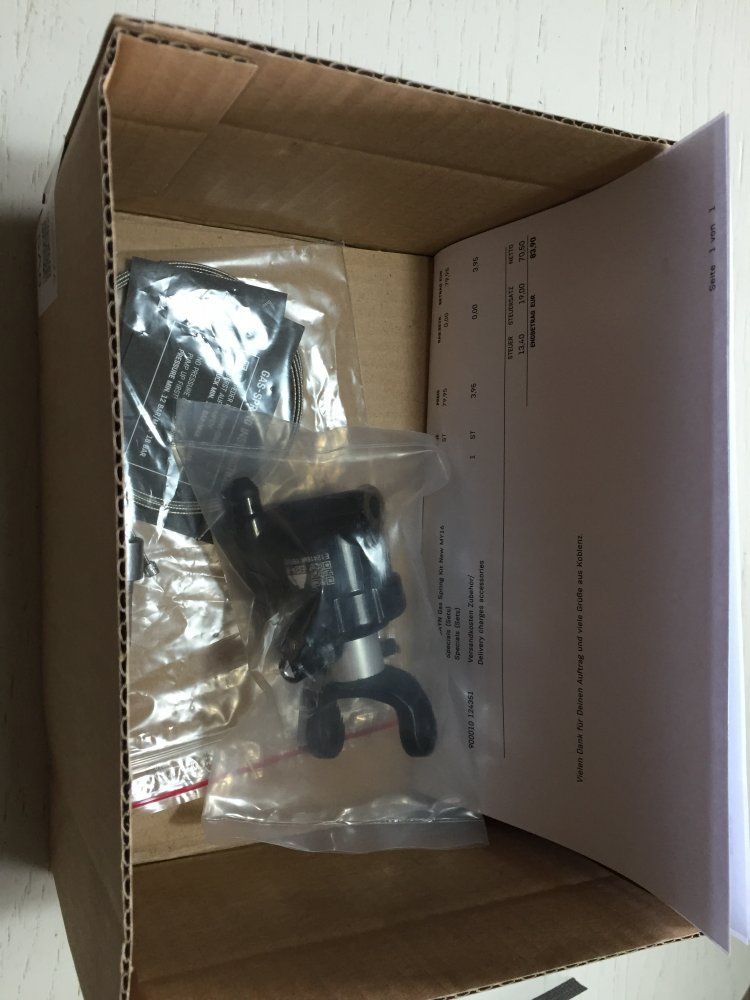

Hallo zusammen,
ich habe heute eine Versandbenachrichtigung von Canyon bekommen...
Es sieht so aus, als wenn endlich mein Neuer Shapeshifter geliefert wird
Der überarbeitete hat übrigens nur Ca. 4 Ausfahrten überstanden.
Jetzt bin ich mal gespannt, ob bei dem neuen das Problem behoben ist ❓

Mein SS ist auch heute gekommen Welche Freude und das ein Monat früher jetzt noch einbauen
und das Teil ist unschlagbar!!
Nochmal erwähnt für alle der SS ist nicht das Problem verbaut euch die Huber Lager und das Teil
funktioniert überragend wir haben hier bei uns schon drei Strives mit den Lager modifiziert und
der SS macht keine Probleme weil alles wie geschmiert funktioniert!!!
