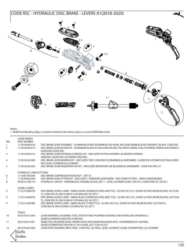

Jemand ne Idee, wo ich die Oil Slick Schrauben der neuen Ultimate für meine RSC herbekommen könnte?
Wenn's nicht zwingend die von SRAM selber sein müssen: R2-Bike hat ein ganzes Sortiment Titanschrauben in diesem Design im Angebot. :)

Wenn's nicht zwingend die von SRAM selber sein müssen: R2-Bike hat ein ganzes Sortiment Titanschrauben in diesem Design im Angebot. :)....
ich weißt halt leider nicht, welche da bei den SRAMs rein müssen, aber da versuche ich mal über das Datenblatt was herauszufinden. Danke !
Was man leider ohne SRAM Teile nicht wechseln kann ist zB die Spange für die Bremsklötzer, welcher sogar Oil Slick ist _
Ah jetzt: Hab mir mal Bilder von der "Rainbow"-Variante angeschaut. Okay, da brauchst Du wohl die meisten Schrauben von SRAM.
Dachte, es geht um so Geschichten wie die Bremssattelbefestigung usw.
Von den Schrauben auf dem Foto: https://r2-bike.com/SRAM-Scheibenbr...MIy__Z9t6F5wIVVeaaCh2-dwowEAQYASABEgIfiPD_BwE
wird man wohl nur die Schraube der Befestigungsschelle mit Normteilen ersetzen können, der Rest ist speziell.
leider ja, trotzdem vielen Dank ! :)
Im SRAM Ersatzteilkatalog sind die schrauben bisher auch nur in schwarz gelistet, denk du wirst warten müssen bis der mit den neuen Teilenummern aktualisiert wird.
Danke, aber ich glaube der Umbau lohnt sich hier wahrscheinlich eher nicht. Alleine die Lagerung an einem Hebel (in silber) kostet um die 22€. Dann doch irgendwann mal aus Versehen hinfallen :D
Ich würde auch eher die Bremse verkaufen und eine in der gewünschten Farbkombi kaufen, wenn's mir die Regenbogenfarben der Schrauben angetan hätten. :)
Dazu musst Du sie nicht einmal kaputt machen. :D
