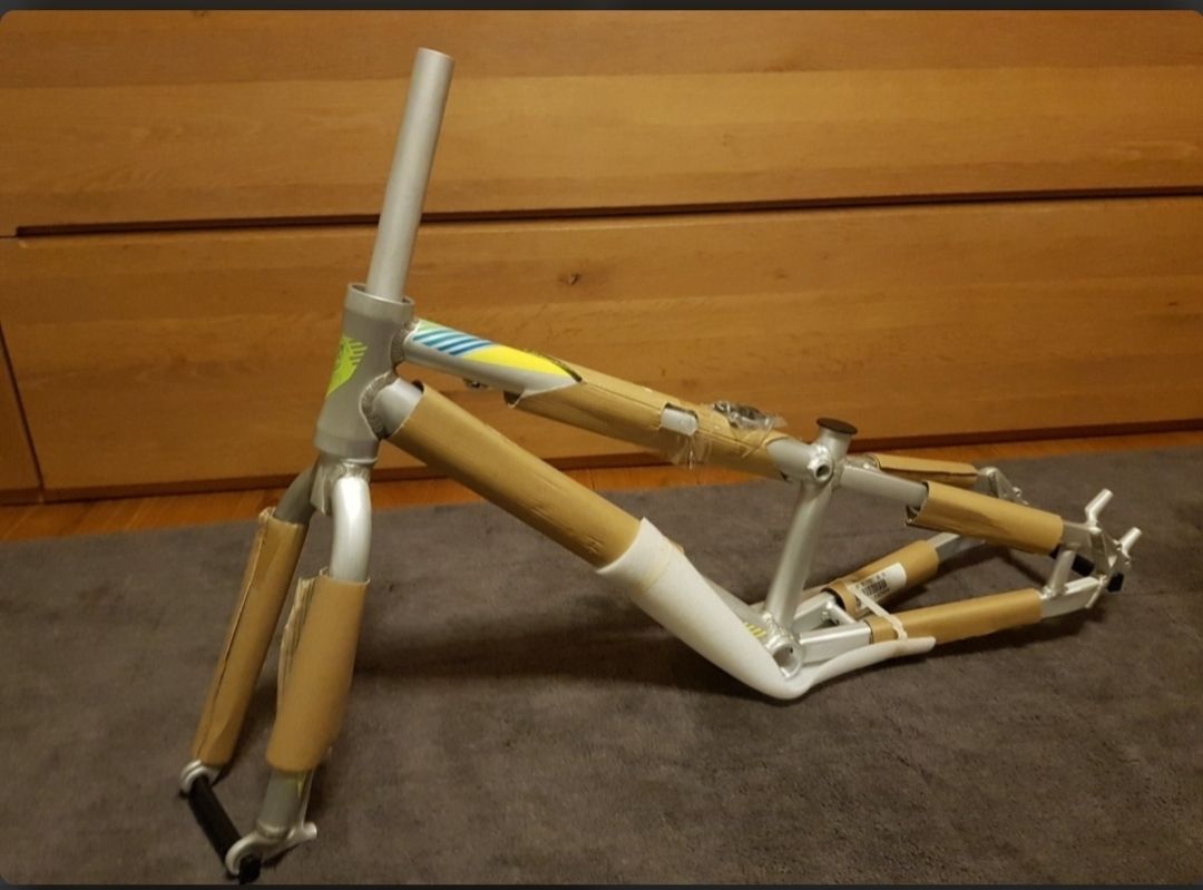

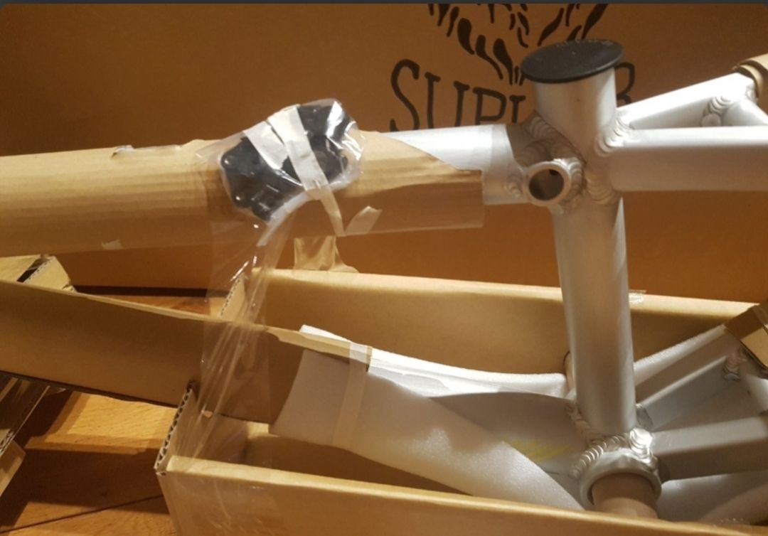

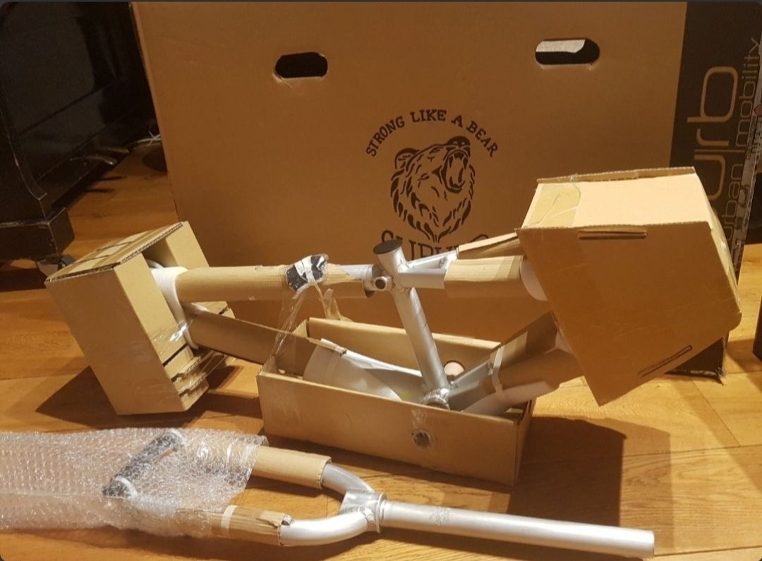

wer noch für Weihnachten ein schönes Bo20 Zoll aufbauen möchte, gibt's bei mir noch ein Rahmen/Gabel-Set. Für 270€ zzgl. Versand kann er über die Theke gehen. Ist noch original verpackt. Beispiel Bilder anbei.

Hab ich bei Kleinanzeigen geschossen, musste ich einfach nehmen. Auch wenn wir eigentlich nen cooles 20" bike haben. Hab jetzt auf die schnelle über die Stahlrahmen nicht so viel herausgefunden.
Hab mal schnell die Räder vom anderen 20" reingesteckt, gefällt mir schon ganz gut.
In der Reste- bzw. Aliexpress Kiste hatte ich noch Vorbau und Lenker. Desweiteren habe ich noch eine Vierkantkurbel hier liegen, die man passend kürzen könnte (127 mm oder kürzer?). Ein 10fach Zee Schaltwerk liegt auch da...so viel Kram bräuchte ich also eigentlich garnicht mehr.
Der Lack bräuchte halt etwas Zuneigung.
Soll ich es aufbauen?
