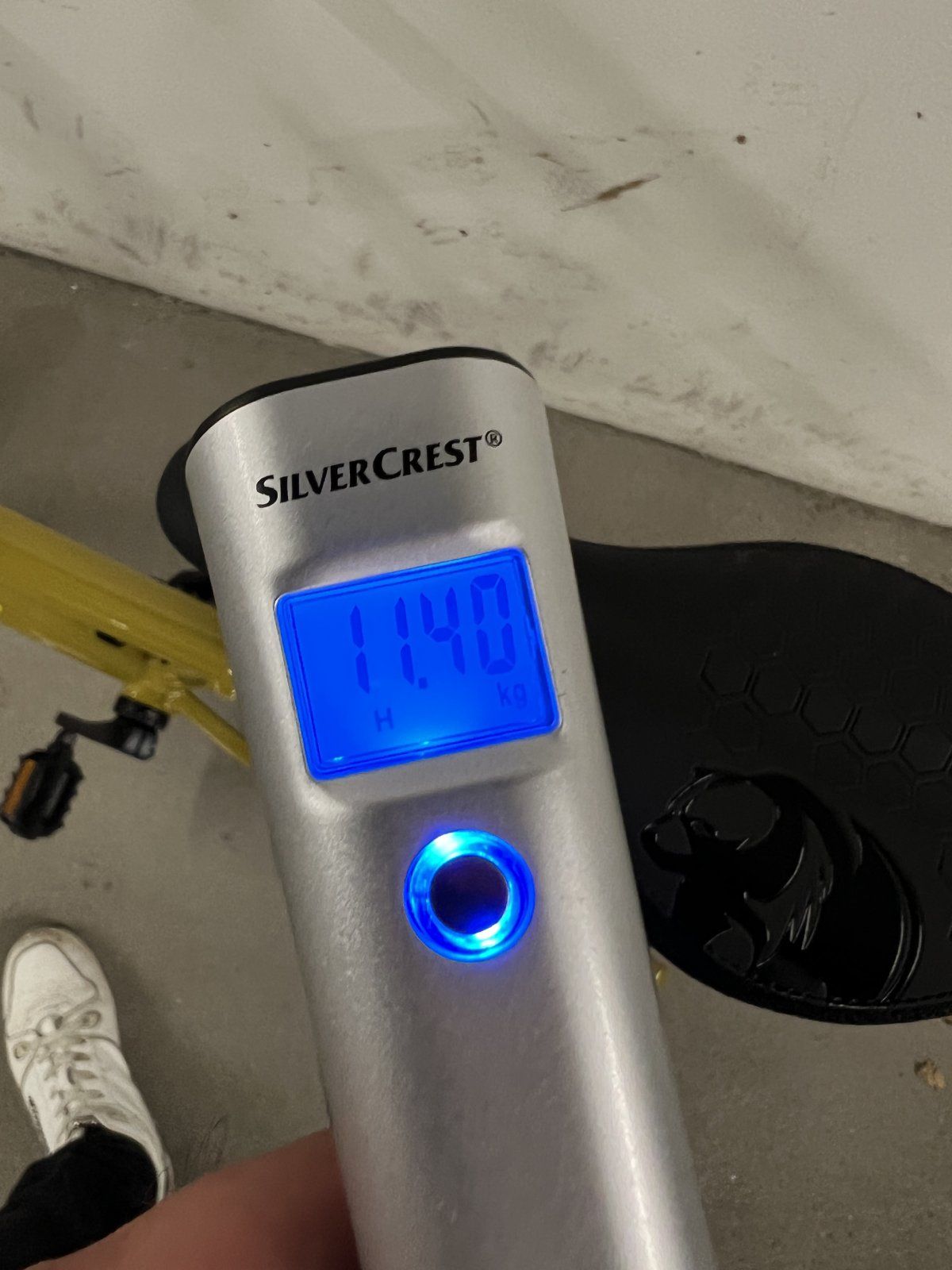

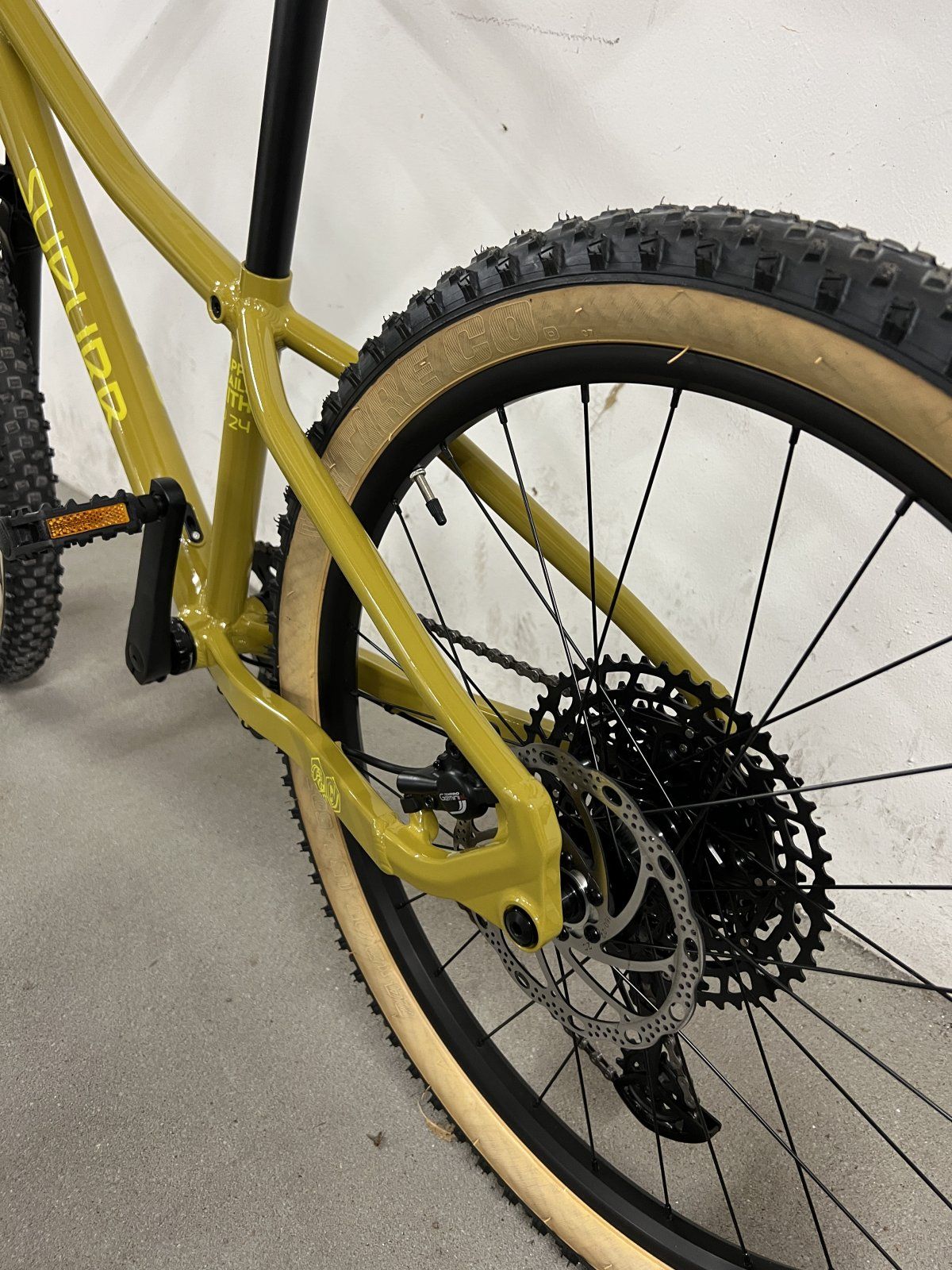

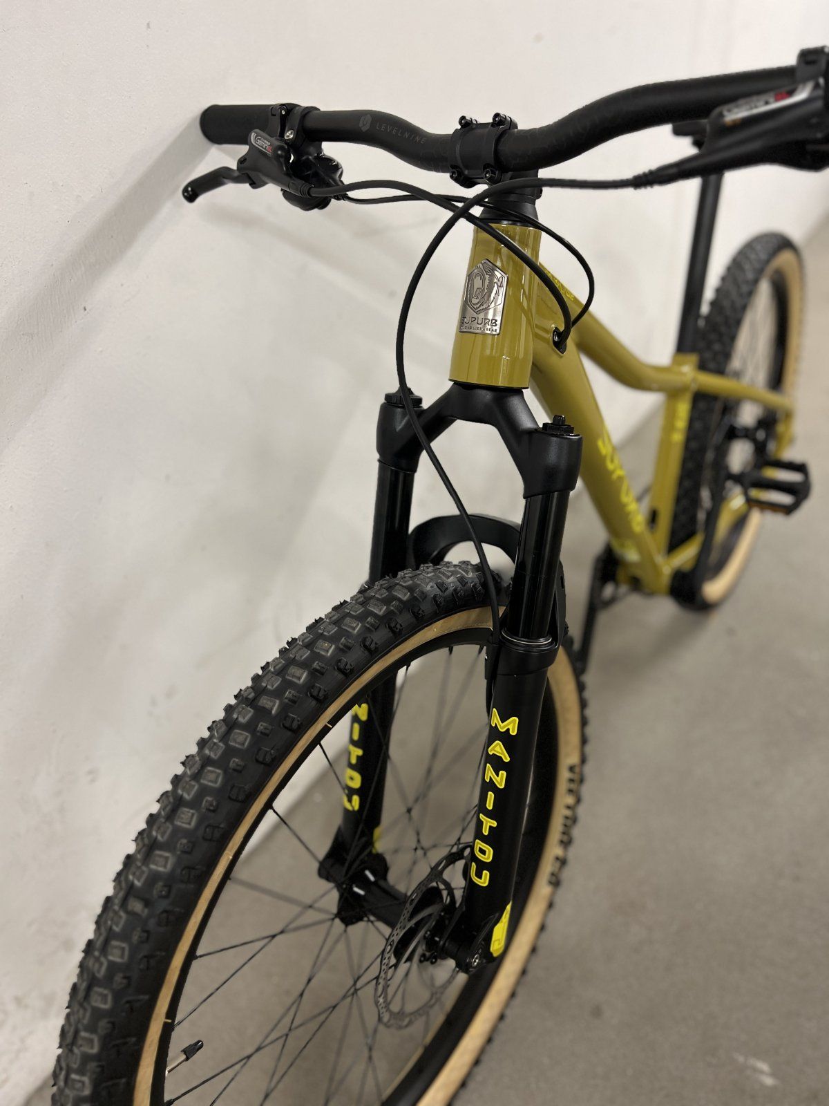

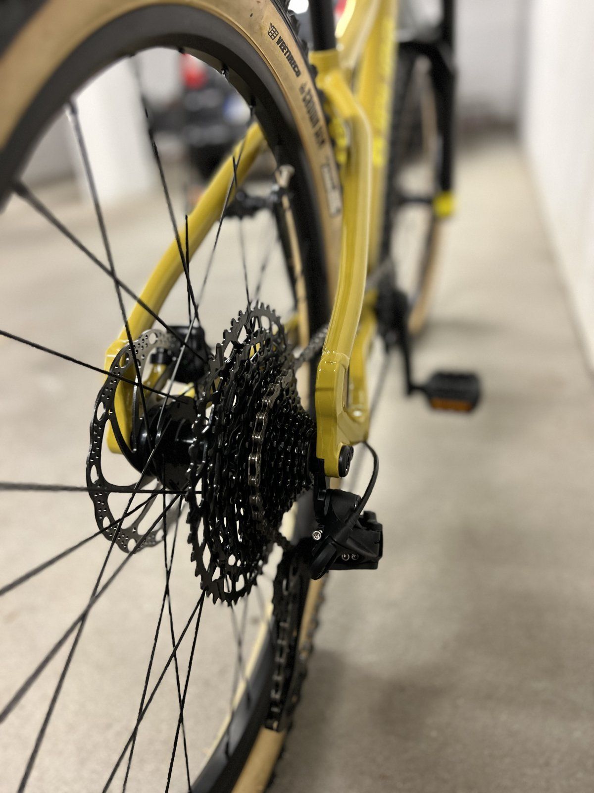

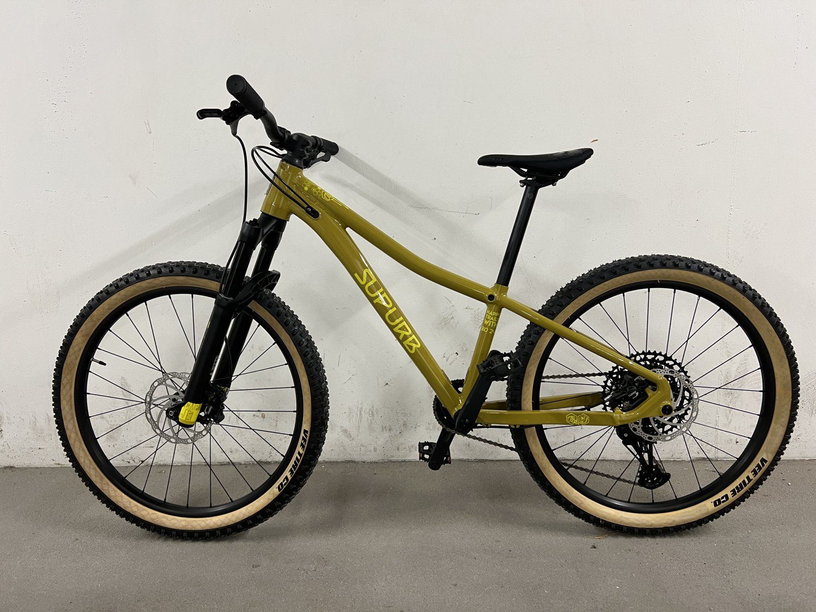

Hallo,
das Bo24 für unsere Tochter ist heute angekommen. 4 Wochen Lieferzeit ist schon ordentlich. Aber egal. Die Verarbeitung finde ich ziemlich gut. Alles schön clean. Mit 11,4kg (inkl. Pedale) nen bisl schwer. Aber das wusste ich ja vorher. Ist auch noch ziemlich groß, im Verhältnis zum jetzigen Woom4 Off. Also werde ich es sicher noch bis Ostern zurück legen.
Anbei noch ein paar Bilder. Farbe Gelb geht eher leicht ins grünliche.

Habe jetzt auch ein BO 24 bestellt - schien mir von Preis-Leistung einfach am interessantesten. Alle anderen in dem Bereich sind teurer (Early Rider, Nize, VPace, etc.) und dass Ku Bikes im Bereich Trail noch Nachholbedarf hat, sieht man ja schon an den fehlenden Steckachsen. Woom hat bis 20" sehr gut gepasst, aber auch da gefallen mir einige Details nicht.
Meine Eindrücke (nach Aufbau und 15min Ausprobieren) vielleicht auch für @SebT-Rex interessant:
  • Sehr schön verarbeitet, coole Farbe
  • 11-50er Ritzel - meine Tochter war begeistert, wie leicht alles plötzlich geht ;-)
  • Geometrie passt für unseren Einsatzbereich
  • Bremshebel lassen sich gut auf kleine Hände einstellen, aber Hebel sehr lang
  • wie gesagt, Preis mit 900,- okay
- unglaublich schwere Laufräder!
  • Kassette wiegt gefühlt über 700g (hatte sie noch nicht unten)
  • Extrem fette Speichen
  • NoName Naben, dass ich nicht rausfinden kann, ob ich den Freilaufkörpter tauschen kann (-> andere Kassette)
  • Das Hinterrad ist schwerer als alle an meinen Bikes! Und das bei 21kg Kind, hmmm
  • -> Da könnte man (auch für den PM günstig) Gewicht sparen (Speichen?)
  • -> Micro Spline oder XD Freilauf?
- Vee Tires haben schon kleine Löcher (sind porös?) - Tubless nur mit Milch.
Was noch gemacht wird:
  • Hab GX Schaltwerk und Trigger daheim, die kommen rauf.
  • Tubeless (im Moment pfeifts aus den löchrigen Vee Tires noch raus) -> neue Reifen kaufen?
  • Teleskopstütze (Brand X Kids)
Alles in allem bin ich zufrieden, vor allem wegen des Preises. Für anspruchsvolle Papas muss aber noch ein bisschen was verbessert werden ;)

Bei der 11-50 Kassette ist es sehr wahrscheinlich der HG Freilauf, auch bei 12-fach.
Allerdings ohne weitere detailkenntnisse deines Rades.
