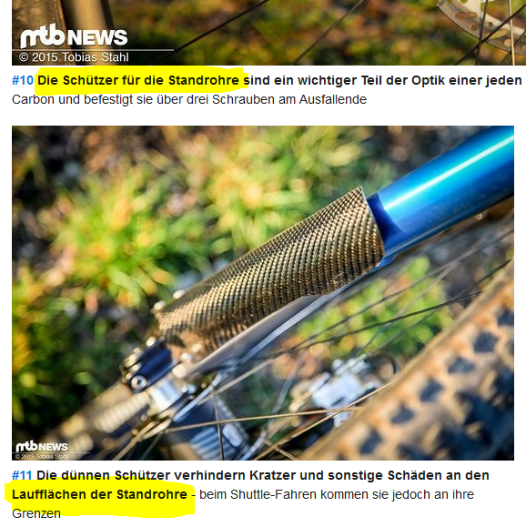

Gerne - für dich immer:
Tauch- und Standrohr gibt´s nur bei Teleskopfedergabeln. Das was du hier zeigst ist doch was ganz anderes. Nur weil sich irgendetwas bewegt, "Federweg erzeugt", am Fahrrad vorne dranhängt und ein Rad aufnimmt ist es noch lange keine Teleskopfedergabel. Oder willst du jetz auch wissen, was bei ner Blattfederaufhängung wissen, was Stand- und Tauchrohr ist?
Lass es doch einfach gut sein! Es gibt eindeutige Festlegungen. Ob die für dich logisch sind, oder nicht, spielt keine Rolle. Ist nicht böse gemeint. Aber hier versuchen Leute aufzuklären und dann wird Richtiges wieder in Frage gestellt und nur Verwirrung gestiftet.
Standrohr immer am Steuerrohr!
Tauchrohr immer an der Radachse!
Du bist der Meinung, dass das Tauchrohr deshalb Tauchrohr heißt, weil es "in ein anderes Rohr eintaucht". Zumindest den Erklärungsversuch kann ich nachvollziehen, keine Frage. Trotzdem ist diese Bezeichnung falsch. Punkt!
Du gehst dabei im übrigen von der Bezeichnung "Tauchrohr" aus und versuchst über dieses Wort zu erklären, welches der beiden Rohre welches ist. Weil "Tauchrohr" dir also irgendetwas sagen könnte (nämlich dass es eintaucht), willst du es also so nennen. Mal anders gefragt: Warum heißt denn das Standrohr in deinem Falle so wei es heißt? Weil es steht und nicht liegt? Oder weil es näher am Boden steht? Darüber machst du dir ja erstmal keine Gedanken, denn Tauchrohr ist für dich logisch und deswegen muss das andere eben das Standrohr sein.
Du kannst nämlich auch anders an die Sache herangehen und vom Standrohr ausgehen: Diejenigen, denen es logisch erscheint, dass ein Standrohr "steht" - nämlich aus aufhängungstechnischer Sicht - machen sich vielleicht keine Gedanken darüber, warum das Tauchrohr Tauchrohr heißt. Sondern nehmen es eben so hin. Irgendeiner wird sich schon was dabei gedacht haben.
Übrigens: Schonmal darüber nachgedacht, dass das Tauchrohr deswegen Tauchrohr heißen könnte, weil etwas IN DIESES Rohr hineintaucht? Dann würden immer die dicken Rohre Tauchrohr heißen. :hüpf::aetsch:
Ich glaube, dir ist nicht entgangen, dass quasi jeder Hersteller über Jahrzehnte lang schon seinen Standrohrdurchmesser angibt. Und auf 99% dieser Gabeln trifft zu, dass sie keine USD Gabeln sind. Haben also alle Hersteller ihre Rohre falsch genannt, weil sie nur Flachpfeifen in ihren Reihen haben?
Oder könnte es vielleicht sein, dass du mit deiner Annahme falsch liegst? Denn wenn Tauchrohr so logisch scheint, dann würden die Hersteller das auch so bezeichnen, oder?
Ich meine damit: Wenn es so logisch erscheint, dass ein Tauchrohr immer das dünne ist, dann würden die Hersteller ja bei 99% der Gabeln mutmaßlich falsch bezeichnen.
Jetzt lies einfach meine Posts vorher und lies ganz besonders deinen nochmal. Eigentlich würde deinen nochmal lesen ausreichen.
