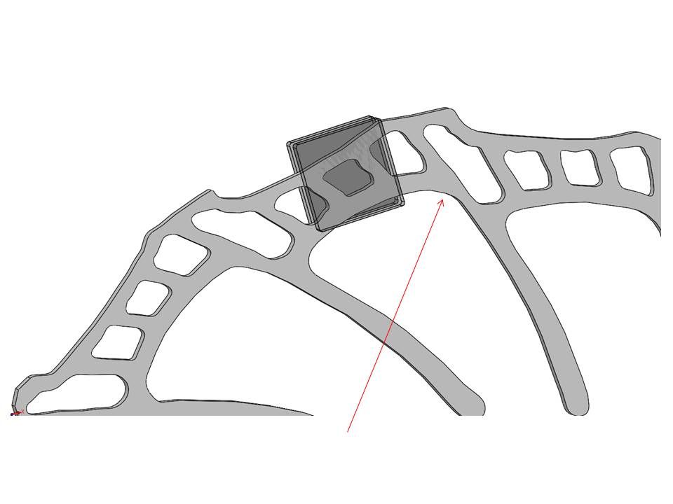

Das würde mich auch interessieren. Bei meinem Fall würde ich echt auf die Kombi "Verbindungsstege Bremsscheibe - Position Bremsbeläge" tippen. (Also immer wenn ein Verbindungssteg durch die Beläge fährt, erhöht sich kurz die Bremskraft...und das merkt man dann oft bei langsamer Fahrt) Hab aber leider kein Labor um das auch messtechnisch festzuhalten. Eigentlich müsste/sollte ich die Scheibe mal opfern und die entsprechenden Bereiche der Verbindungsstege minimal freischleifen...und das ganze dann nochmal mit Originalbelägen probieren...Hm...mal schauen :)
Edit: Vielleicht spielt auch die Form der Verbindungsstege eine Rolle. Hier z.B. die Storm SL Scheibe. Durch den spitzen Winkel der Stege fahren diese dann doch recht "aggressiv" in den Belag...(vor allem wenn diese noch weiter unten stehen als sie sollen)...:confused: aber bis jetzt alles nur Vermutungen...

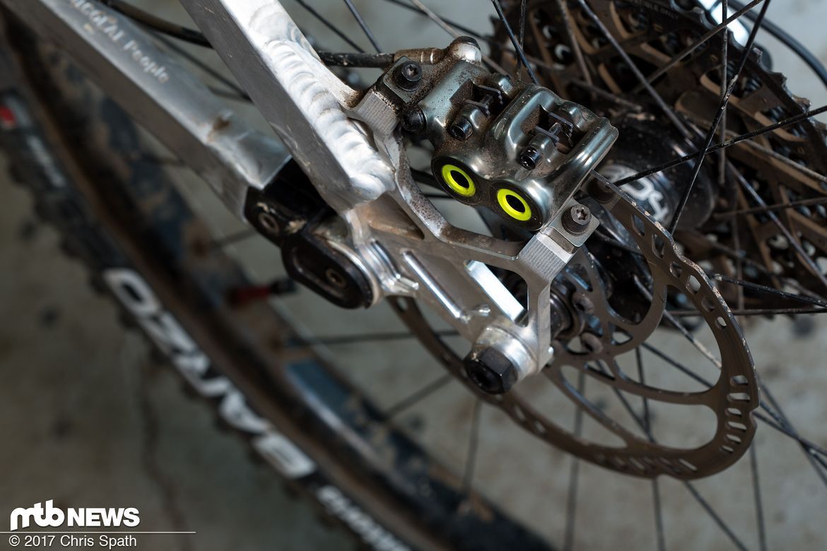

Habe meine Sättel nun mit Cutterklingen perfekt mittig ausgerichtet.
Natürlich mit den Trickstuff PM Adaptern.
Ich bin gespannt.
