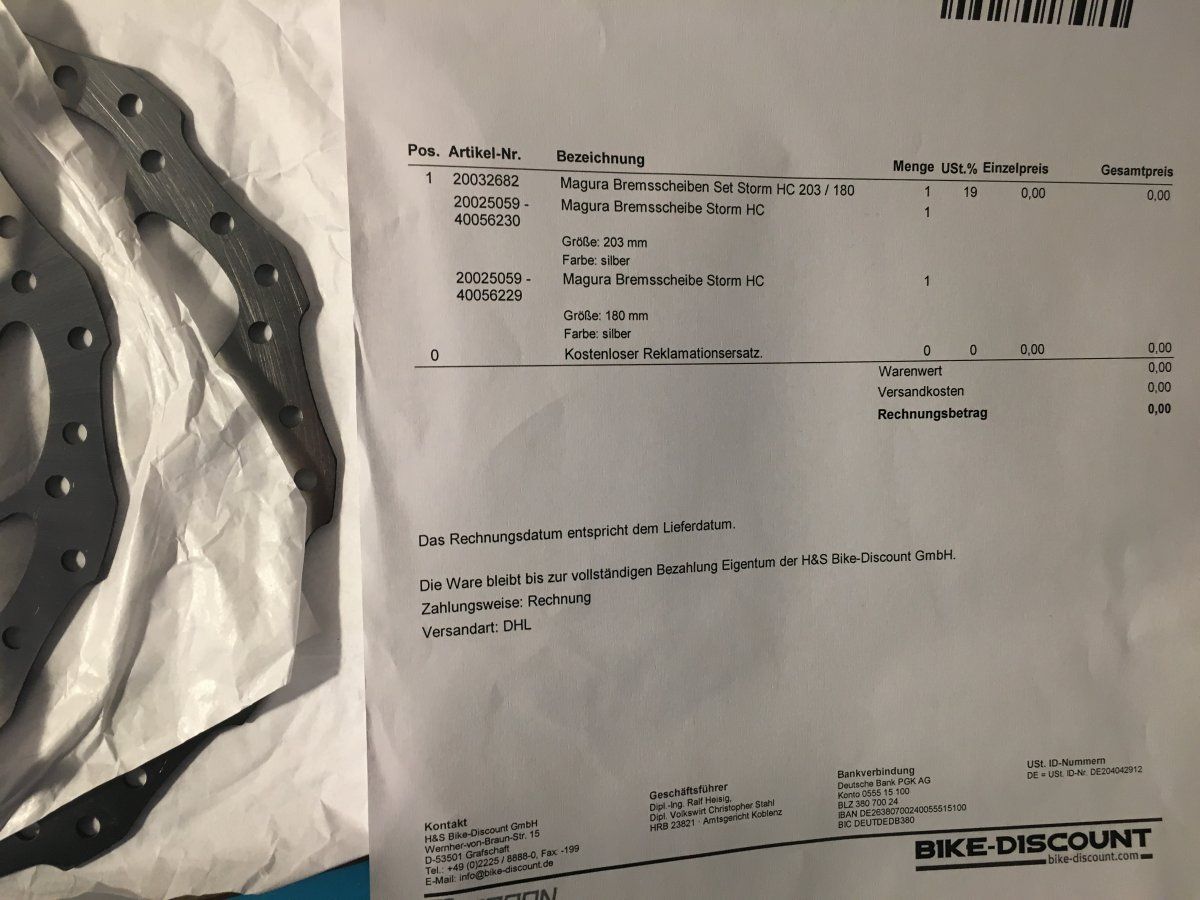

ich habe meine magura HC über bike–discount reklamiert bezüglich der probleme, welche hier auch schon oft angesprochen wurden.
die haben die scheiben zu magura geschickt. dort wurden die scheiben durch neue ersetz.
nur schaut mal gegen welche :D hat magura nun selbst festgestellt dass die alte storm die besseren HC sind oder was?

Ja das schon ne lustige Geschichte.
Das blöde ist ja, das man die alten Scheiben fast nicht mehr her bekommt.
