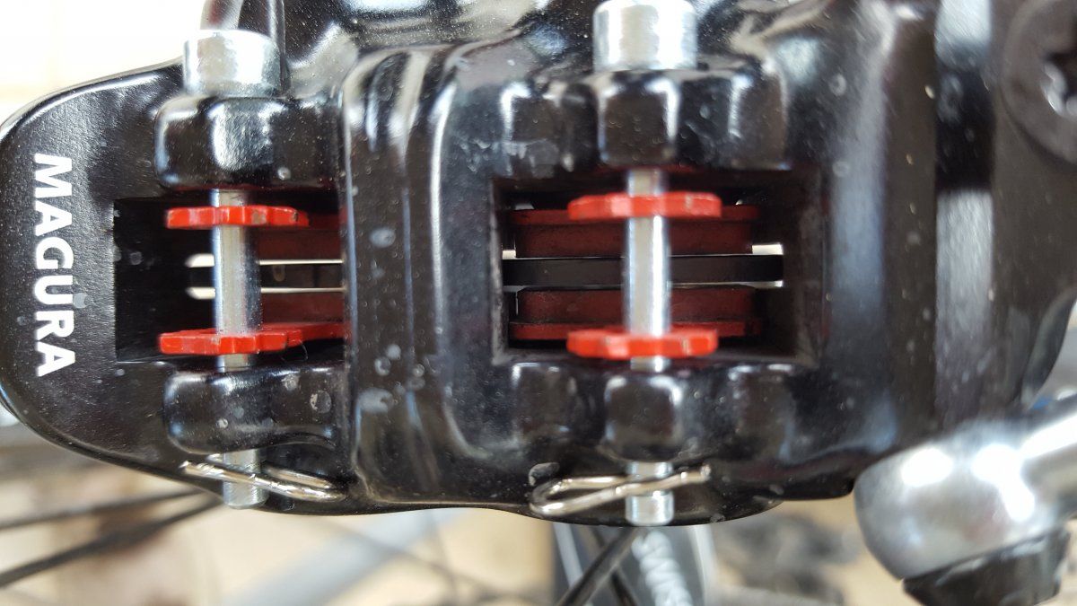

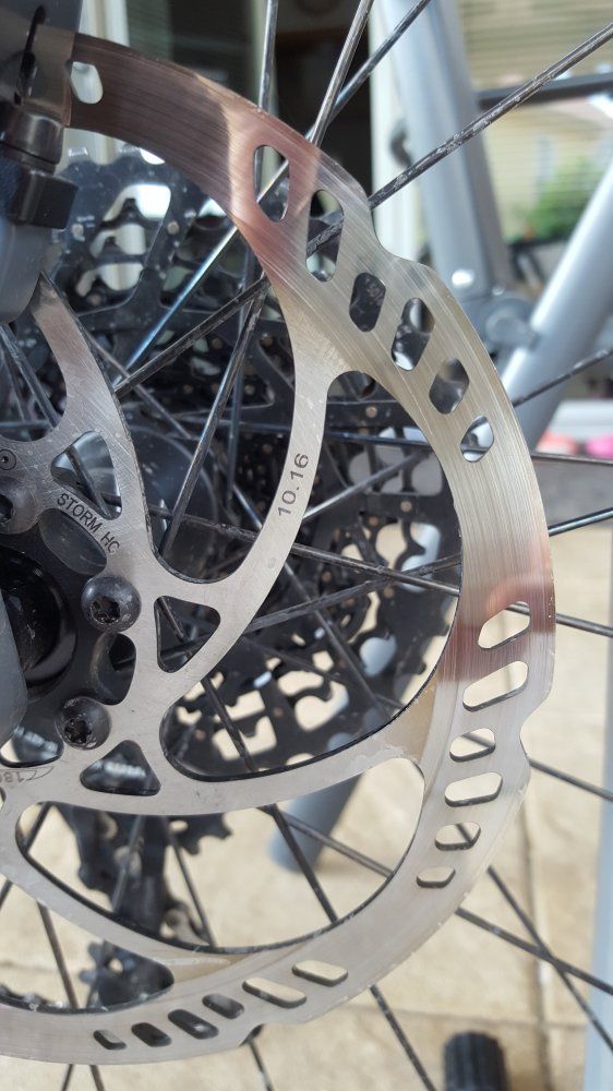

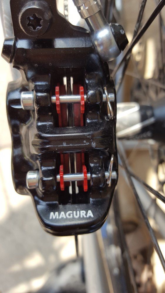

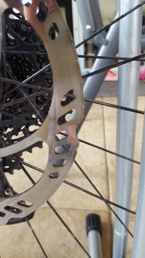

Also hab jetzt mal paar Bilder u ein filmchen gemacht. Das geräusch ist abartig. tmp_5675-20170601_170524675384494.jpg tmp_5675-20170601_1703551464102913.jpg tmp_5675-20170601_170333863278283.jpg tmp_5675-20170601_165721241871015.jpg

die scheibe hat bestimmt n schlag und schleift an gewissen stellen. Anders kann nicht sein. Oder deine Nabe hat so viel spiel, dass die Scheibe teilweise schleifen kann
Hab jetzt mal wieder 3 h meines lebens in die bremse gesteckt. Alle kolben mobilisiert aber nach paar mal bremsen ist wieder ein unterschied da, was aber bei meiner guide auch so war. Sattel ausgerichtet usw aber das geräusch bleibt. Der druckpunkt ist auch super da ich sie entlüftet hatte. Der spalt wird ja auch nicht mehr u abschleifen bringt auch nichts wegen der autorückstellung. Keine ahnung, hab bike discount angeschrieben mal schauen was die sagen.
bike discount hat mir kürzlich meine storm hc bei magura durch normale storm scheiben ersetzten lassen – seit dem ist ruhe.
hatte mit den hc auch probleme. mit den lifeline und normalen storm scheiben waren die probleme sofort weg…
