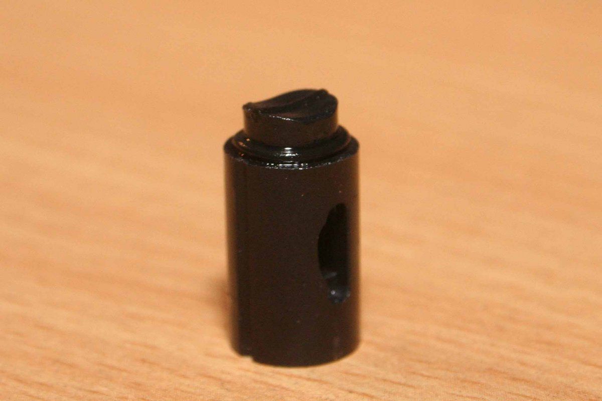

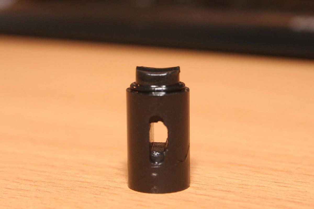

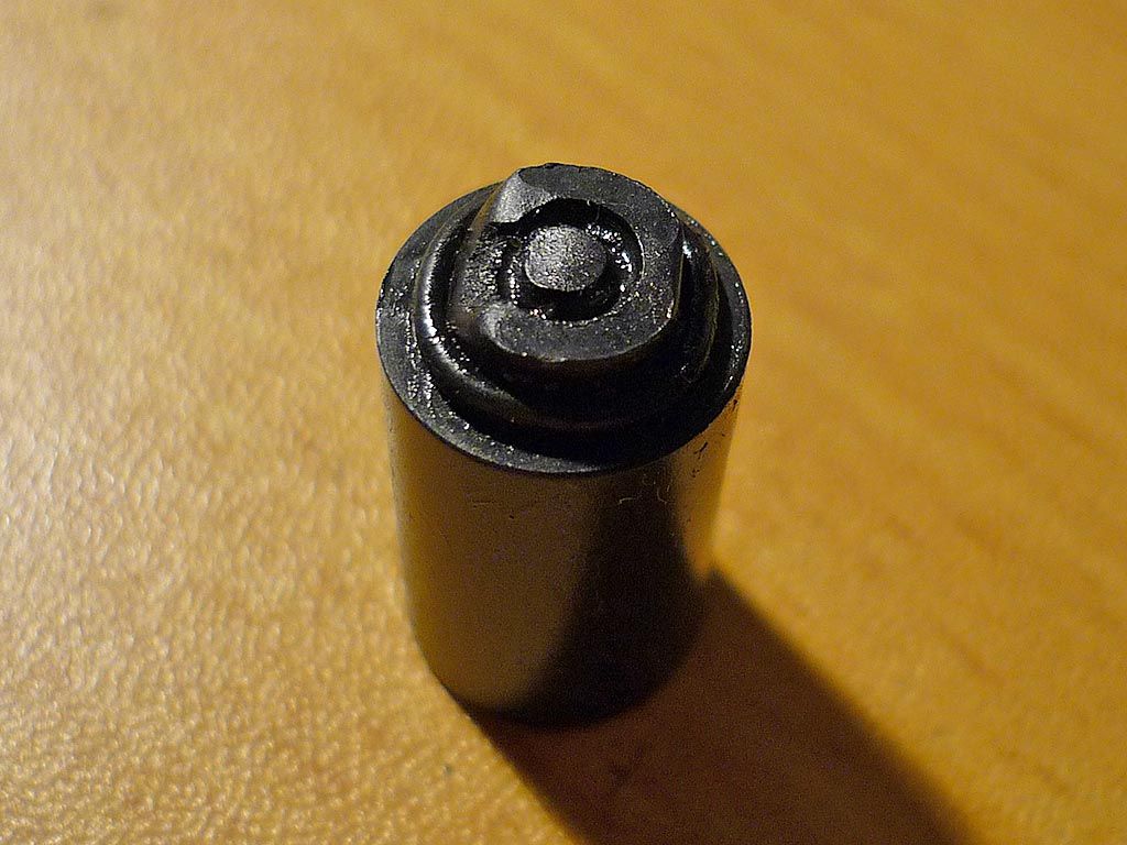

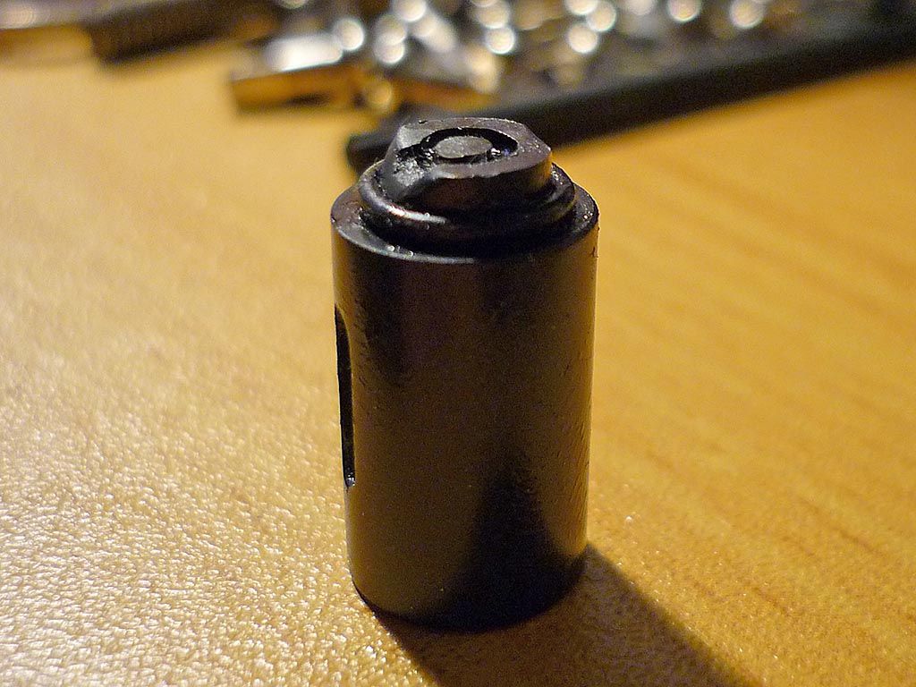

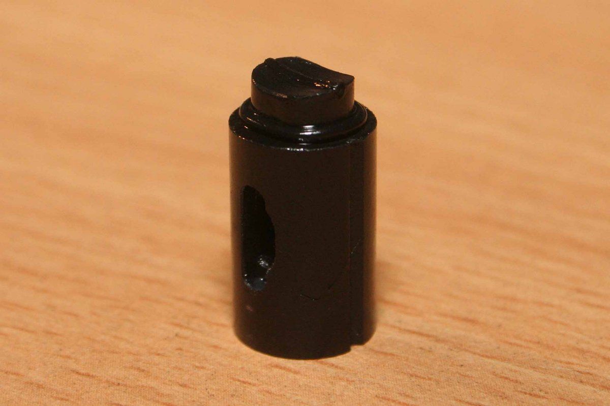

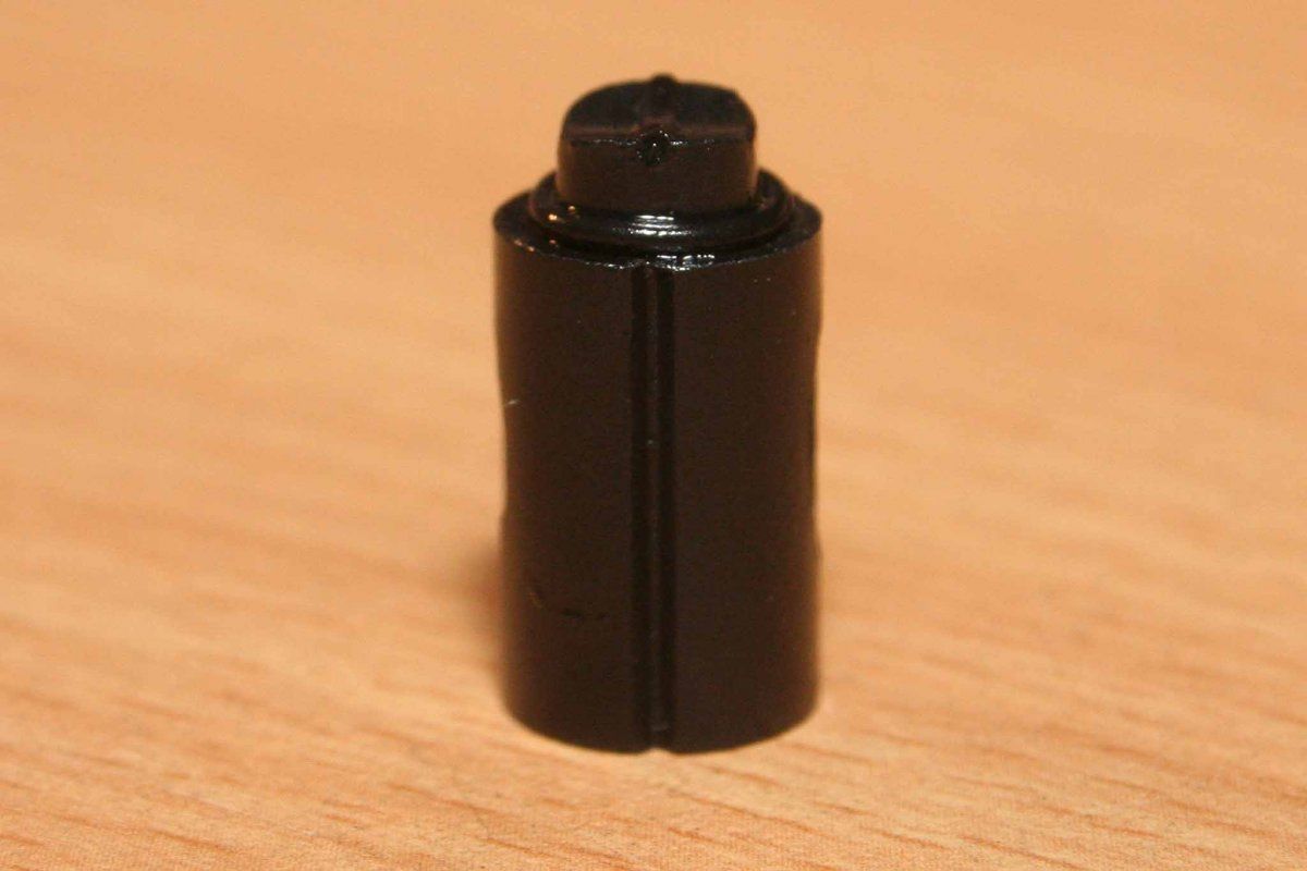

So, gestern kam nun meine Austausch-Stütze, und zwar mit neuem (alten?) Verriegelungsbolzen. Dieser ist deutlich anders geformt als der vorige und sehr viel massiver und formschlüssiger. Ich gehe einfach mal davon aus, dass der Spuk damit für mich ein Ende gefunden hat. :)
Bild 1 & 2 zeigen zum Vergleich noch mal den alten defekten Bolzen. Bilder 3 - 6 zeigen den Bolzen aus der neuen Stütze.

Meinen gerade eingebaut. Sehr problemlos. Ich würde es umgekehrt machen. Beim neuen Bolzen ist der Pin vorne ein ganze Stück länger. So funktioniert sie dann wahrscheinlich sehr lange und du hast ne Notlösung. Andersrum wirst du wahrscheinlich mittelfristig nen Defekt haben. Und gemäß Murphy's Law natürlich mitten auf der Tour auf nem steilen Stück mit Stufen und die Stütze gibt dir nen ordentlichen Tritt.

Bolzen erhalten, eingebaut, von der simplen und durchdachten Mechanik sehr begeistert und den alten Bolzen dankend als Ersatzteil zurückgelegt.

Gestern den Austauschbolzen montiert. Ging super einfach! Das zeigt mir auch, dass die Konstruktion wirklich durchdacht ist. :daumen:

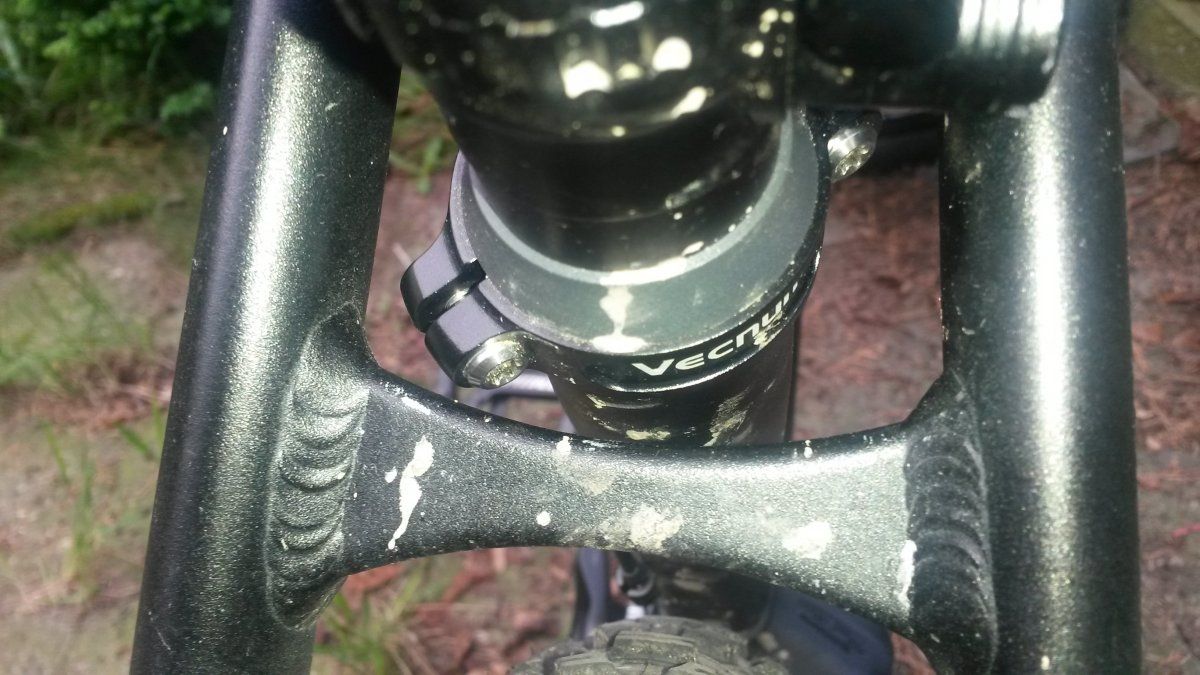

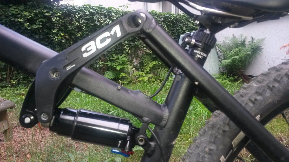

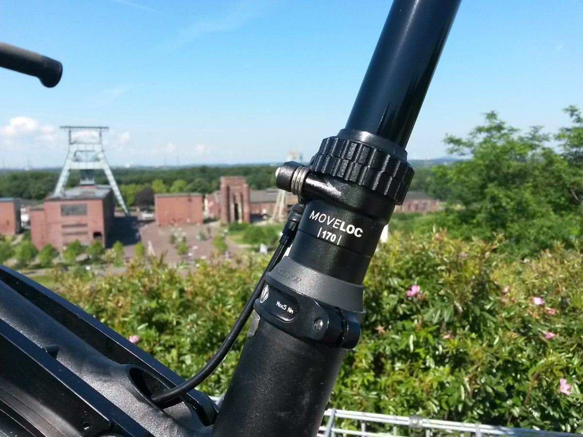

Liteville 301, RH M, 166mm Federweg (Qia Hookup Three Hebel)
Tooloc Klemme hat bei empfohlener Montage bei ca. 75% Einfedern Kontakt mit den Sitzstreben.
Habe die Tool Lock um 45° gedreht, Problem gelöst!
Keine Funktioneinschränkungen mit Syntace SuperLock2 oder Tooloc, kein Unterschied feststellbar.
Nebenbei: Auch der Syntace SuperLock2 Schnellspannhebel hatte auf dem letzten Millimeter des Federweges Kontakt mit der Querstrebe zwischen den Sitzstreben!

Bei meinem MK 1 mit Qia Hebeln und 145 mm Federweg stößt die Tooloc auch im letzten Drittel des Federwegs an die Sitzstreben. Hatte deswegen zuerst die normale Syntace Klemme und jetzt die Tooloc um 90° vedreht montiert. Bei beiden Varianten auch keine Beeinflussung der Funktion (Glück gehabt!). Bin nur begeistert von der Moveloc, ist aber auch meine erste Vario Stütze und auch die erste die mich in allen Details überzeugt hat.

@topgun1 : Welches MK hast du? Ist die Berührung mit der Syntace Klemme bedingt durch die Qia Hebel oder kollidiert da auch was mit den original Hebeln?
@TouringRalf : Welche Rahmengröße hast du? Gibt es bei dir auch mit Syntace Klemme eine Kollision? Auch mit original Hebeln?
Danke
Gruß[/QUOTE]
Hallo,ist ein MK8! Die originalen 120mm Hebel haben eine andere Baulänge, darum keine Berührung der Querstrebe.
